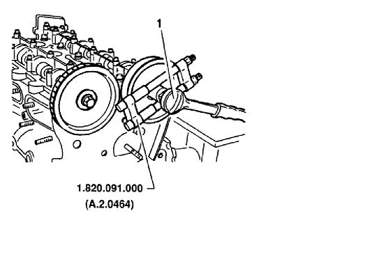

  15. העניין הוא שאני לא הולך לעבוד עם פטיש אוויר ואני מפחד להתקע, יש לי לפתוח גם את הברגים של גלי הזיזים וגם של גלי האיזון.
  16. תוריד באימיול יש המון ספרות, ועל תתבייש לבקש עזרה
