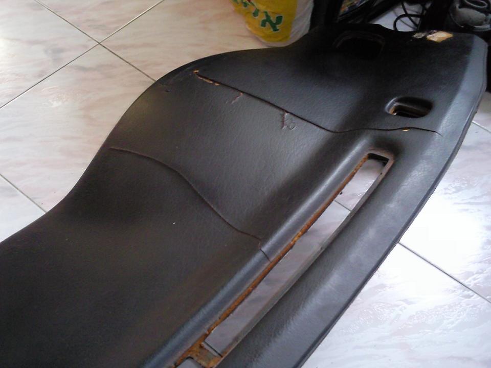

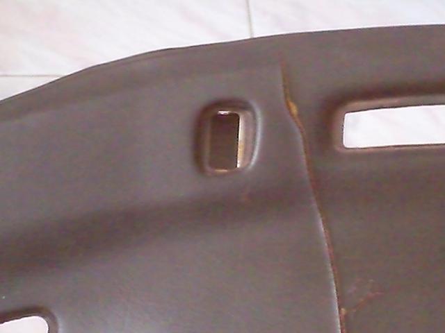

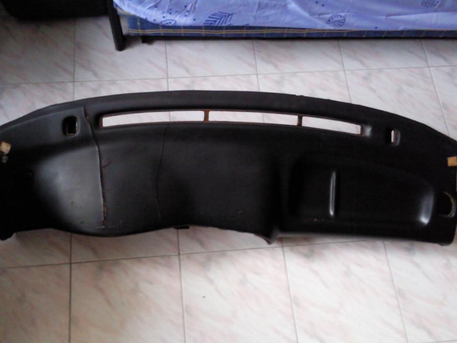

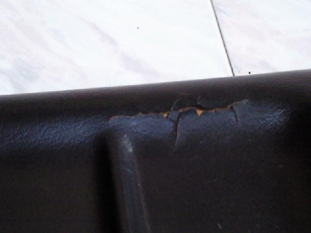

ניסאן סאני 1993 פרוייקט תיקון דשבורד וצביעת חלקים
nissan פרסם הודעה בנושא של nissan בתוך טכני, אחזקה וטיפולים

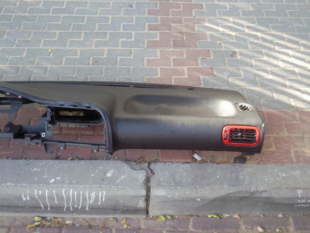

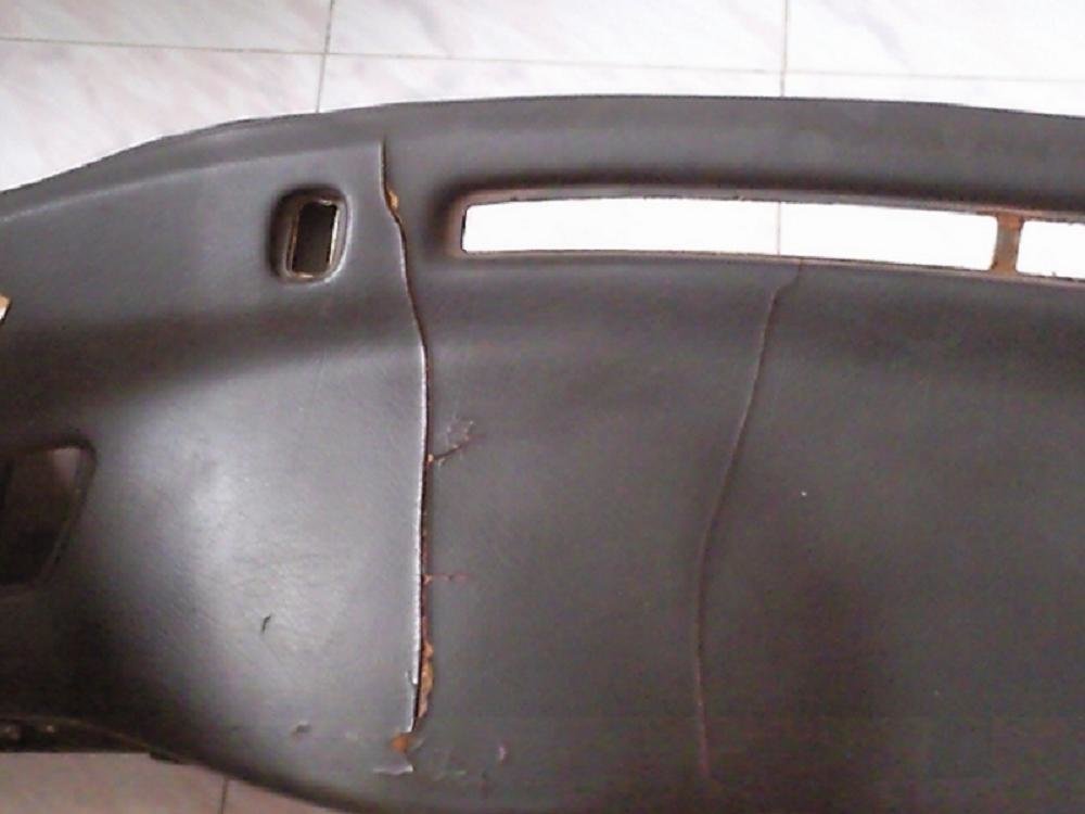

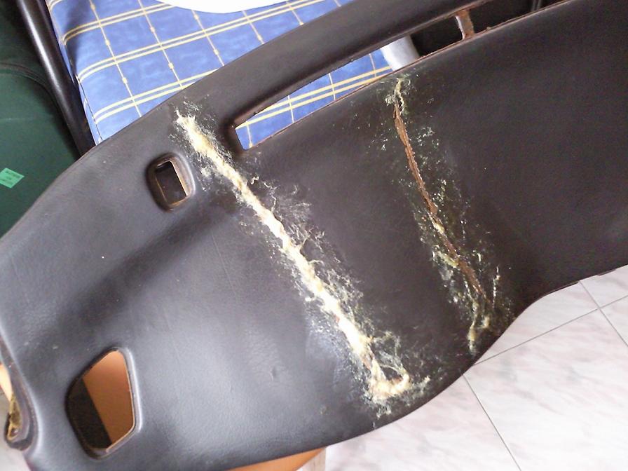

פירקתי את הדש בורד מהרכב, מילוי של הסדקים ושיוף כללי של כל פני השטח ולאחר מכן שלב ההדבקה, זה השלב הכי מסובך ולוקח המון זמן. יש הרבה פינות וכימורים כך שצריך למרוח דבק בקיטועים ולא הכל במכה אחת, עד שמכסים את כל פני השטח. אחרי ייבוש גוזרים במקומות של פתחי האוורור ומחזירים את הגרילים. -

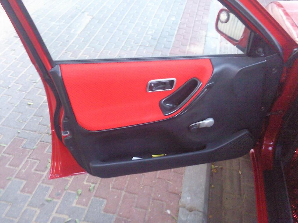

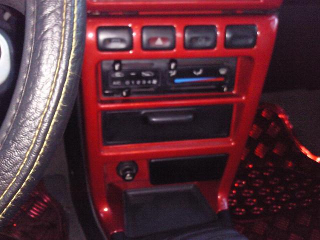

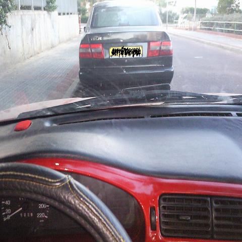

את הצביעה עשינו בקריית גת העלות בסביבות חמש אלף שכוללת צביעה גם מבנים של הדלתות ושל כל הפאנלים שנראים לעין כולל מכסה מנוע ודלת תא מטען מהצד הפנימי. את הרכב הפשטתי לבד עד לרמה שרואים רק את חלקי המתכת על מנת לחשוף אזורים חלודים, למרבה הפלא לא היו כאלה בכלל, וכמובן לאחר הצביעה הרכבה של הכל חזרה. תוך כדי שהחלונות היו מפורקים השחרתי את האחוריים עם פילם . לגבי הריפוד, עשיתי הכל לבד, העלות הייתה רק של הבד והדבק. יש לי כבר נסיון כי גם הלאנצ'יה שלי עברה שיפוץ דומה, אפשר למצוא את הפרוייקט כאן בפורוםת עם יותר פירוט של שלבי העבודה. אני חייב לציין שהרכב הזה אצלנו יד ראשונה מהשקית, ואני מכיר אותו כמו חמשת האצבעות שלי וכל פעם מחדש אני מופתע ממנו, פירוק הדש בורד היה פשוט קלי קלות וכנ"ל החזרתו, לעומת רכבים אחרים שיצא לי להחליף בהם רדיאטור חימום פנימי. -
עם השנים הדש בורד ברכב נסדק לגמרי ואופציית ההחלפה לא הייתה על הפרק, אז החלטתי לבצע ציפוי מחדש בסקאיי. כמו כן על הדרך הוחלפו ריפודי הדלתות וחלקי פלסטיק שונים נצבעו בצבע שצבענו בו את הרכב מבחוץ.
