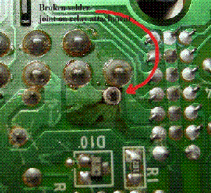

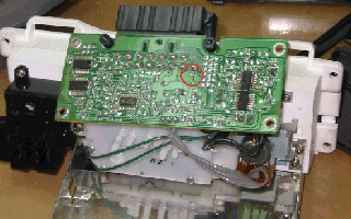

  17. "שלושת הכפתורים" - חום\קור , כיוון יציאת אוויר, עוצמת יציאת אוויר. ראה תמונות מצורפות ....
  18. בעיקרון בעיות אופייניות למדחס מזגן ב וולוו 960-940 -740 מיוחסות למערכת הפיקוד (שלושת הכפתורים). המחלה של מערכת זו היא הלחמות שנשברות בלוח המודפס, יחידה כזו עולה כ 1600 ש"ח אך ניתן אם הבעיה היא הלחמה לתקן את ההלחמה (אם תמצא אותה) אצל חשמלאי. (ניתן גם לבד). כדי להגיע ליחידה יש להסיר את הכיסוי (פנל) שמול הכפתורים (הוא פשוט נתפס כמו מעיין קליפס - נסה עם מברג בעדינות) ומאחורי היחידה מחוברת עם כמה ברגים.
