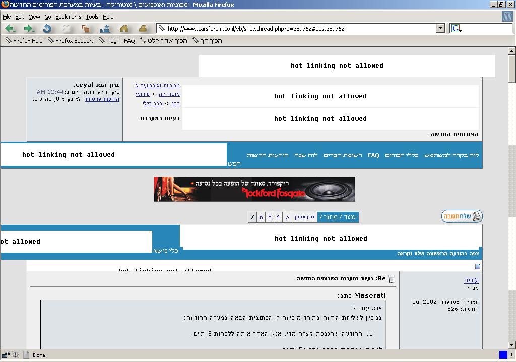

  1. גם אצלי זה כך אני משתמש במוזילה הנה תמונה
