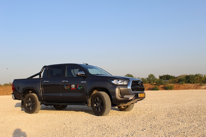

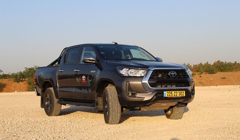

    עיצובית, ההיילקס המשודרג זכה לחזית אגרסיבית שמזכירה מאוד את הטויוטה טאקומה הגדולה שלא משווקת כאן. גריל משושה גדול בחזית, עם לא מעט כרום, יחידות פנסים צרות בצדדים, משולשי גומי שחור בשני צידי תחתית הפגוש הקדמי מכילות את פנסי הערפל, וההמשך הוא היילקס בדיוק כמו שהכרתם. התוצאה לטעמי נאה למדי, אם כי אני סולד מכרום, וצילום משותף עם היילקס חדש ללא כרום מאושש את מה שחשבתי. ללא כרום זה יותר יפה. עניין של טעם.
    המשך הרכב מהחזית אחורה זהה להיילקס שמלפני שנה, ואם הוא שונה, אתם צריכים למצוא את ההבדלים עם זכוכית מגדלת.

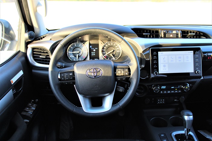

    פנים הרכב זהה לדגם הקודם, ללא שינויים, וזה דווקא טוב. ההיילקס לוקח את העיצוב הפנימי בטנדרים קרוב מאוד לרמה של SUV. אם אתם זוכרים שהתלוננתי על העדר מראה בסוכך השמש בטרייטון, אז שתדעו שגם בדגם הבכיר של ההיילקס אין מראה על מגן השמש של הנהג.

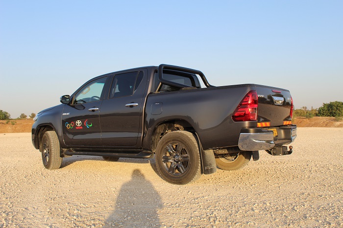

    מבחינת מתלי הרכב, ההיילקס הזה מצוייד במתלים נפרדים מקדימה (בולם וקפיץ) סרן אחורי חי מאחורה, ארבעה קפיצי עלים בריאים + בולם. לפחות בחלקו האחורי זו תצורת עבודה טהורה, כמו בטנדרים אחרים.

    אתה בטוח שיש מאחורה 4 קפיצי עלים ?

    כן. ארבעה עלים בכל צד.

    אני רק משהו קטן ושולי: נכון, זה רכב שטח / עבודה וזה פחות מעניין את מרביתם המוחלט של הרוכשים, אבל קשה שלא להתאכזב מחוסר האחידות בקוקפיט.
    המולטימדיה נראית כאילו הודבקה על ידי סיני חביב בכוח, אם כי כל המערך עם בקרת האקלים אכן נראה טכנולוגי בהרבה מלוח השעונים ופתחי המיזוג
    במקרה הזה הטרייטון נראית חביבה יותר

    אז הניסוח שלך קצת מבלבל ,
    זה שני קפיצי עלים מאחורה (אחד בכל צד ) כאשר לכל קפיץ יש 4 עלים.
