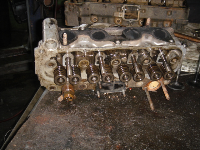

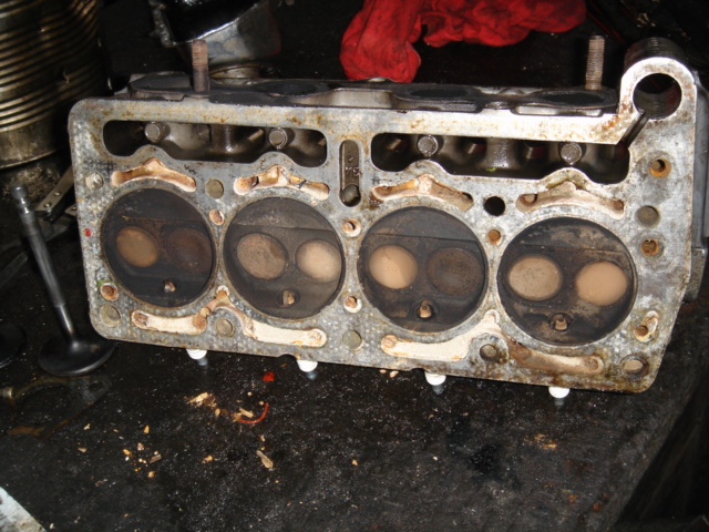

שלום לכולם

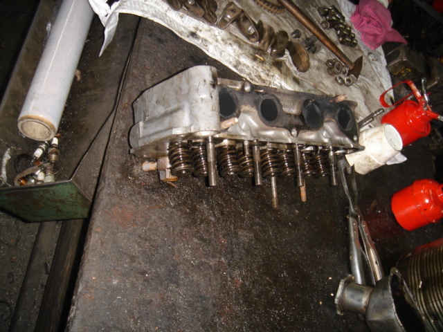

פרקתי את המנוע כדאי לשפץ אותו (אוברול כללי)
ואני משתף אותכם בכמה תמונות
להשתמע
ירון

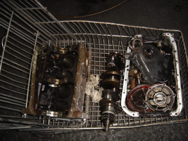

תן קצת פרטים לחבר'ה: איזה Oversize מצאת? לאיזה גודל אתה צריך לחרוט את הבלוק? מה מצב הקראנק? צריך חריטה, או שתרכיב מיסבים Standard?
בהצלחה רבה.

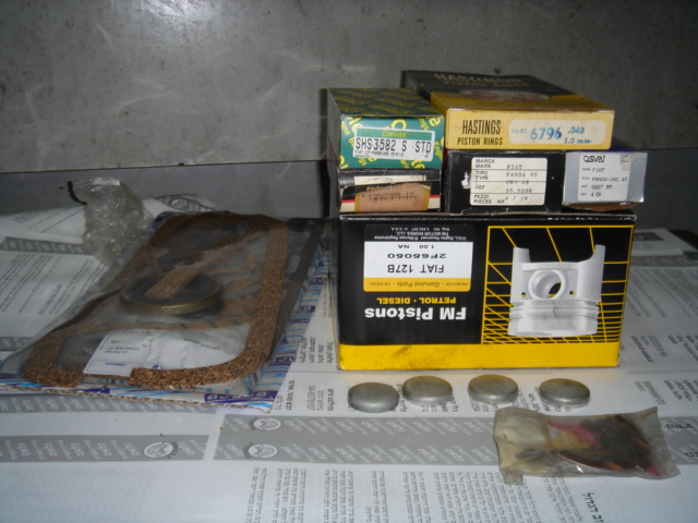

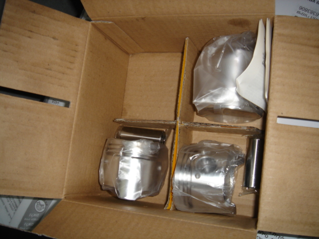

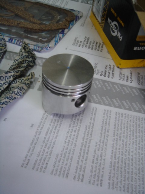

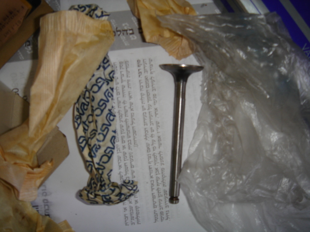

היי קובי
לשמחתי הגדולה המנוע היה "בתול"...הוא לא עבר אוברול מעולם וזה נותן לי תשובה אחת כללית לכול הבעיות שהיו לי!!!(קומפרסיה 45 ????).
אני מבצע חריטה עם בוכנה 1 מ"מ טלטלים 0.10
שיפוץ :משאוות מיים.סטרטר.
בקיצור הכול חדש

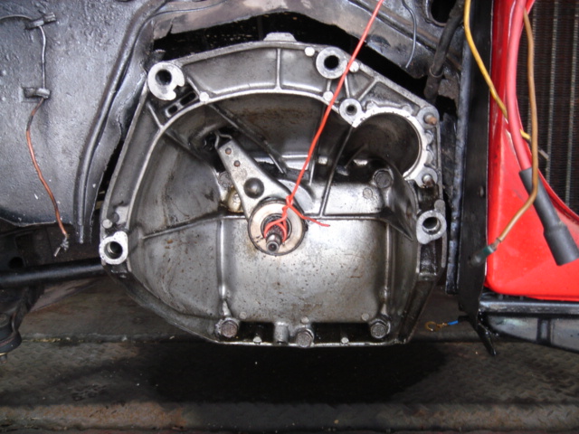

שלום.
מזל טוב על השיפוץ.
שים לב ידידי לתשומת ליבך כאשר אתה קונה בוכנות שלא ימכרו לך בוכנות של פיאט 127
כי המנוע שלך מיסתובב בכיון הפוך.
כמו כן שים לב למיסב הגדול של גל הזזים (:wink: מצעתה בקלות את הבורג הארוך שמחזיק אותו)
בברכה בני ל.

היי
לגבי המנוע זה ברור שהוא מסתובב הפוך .
ולגבי הבוכנות אני שם בוכנות אורגינאליות כך שאין לי שום בעיה.
כל החלקים כולל :הבורג הארוך. מיסבים. טלטלים ועוד רשימה ארו שאתה מדבר עלהם הכול אורגינאלי
אבל תודה

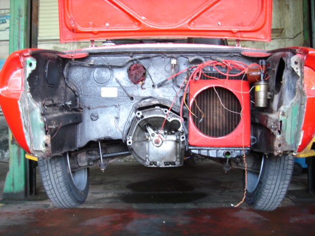

מה זה מנוע שמסתובב הפוך ? בכל מנוע, כיוון הסיבוב מוגדר על ידי היצרן. ברוב המנועים מקובל כיוון סיבוב עם השעון כאשר מסתכלים אל חזית המנוע, ללא קשר למיקומו בכלי הרכב.
​מועדון סאאב ישראל - ברצף משנת 1983
משתי פעימות ועד לטורבו
[email protected]
הכוונה היא שכיוון התנועה של המנוע של הפיאט 850, על אף היותו זהה בנפח ובצורה למנוע של הפיאט 127, הוא פשוט הפוך.
אם אני מבין את הבעיה נכון אז זה אומר שאם תשתיל מנוע של פיאט 127 בפיאט 850 תקבל 4 הילוכים לרברס ואחד קדימה...
יניב
יניב מיכאלי
קלאסיקה: סאאב 96V4 - שנת 1969
הכוון לא הפוך - המנוע הפוך הוא מסובב ה180 מעלות
כיוון הסיבוב דוקא כן הפוך. כפי שנכתב, מנוע של 127 שיותקן ב 850 ייתן 4 הילוכי רוורס.
המנוע, אגב מותקן ב- 90 מעלות דוקא - רוחבי ב- 127 ואורכי ב .850
:turn-l:
שלום .
יש הרבה מכוניות שהמנוע מיסתובב שמאלה ולא ימינה.
לדוגמא: פיאט 600 850 1000 מנוע אחורי, הונדה סיויק ואקורד ועוד.
בברכה בני ל.
