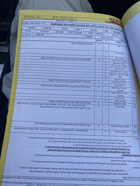

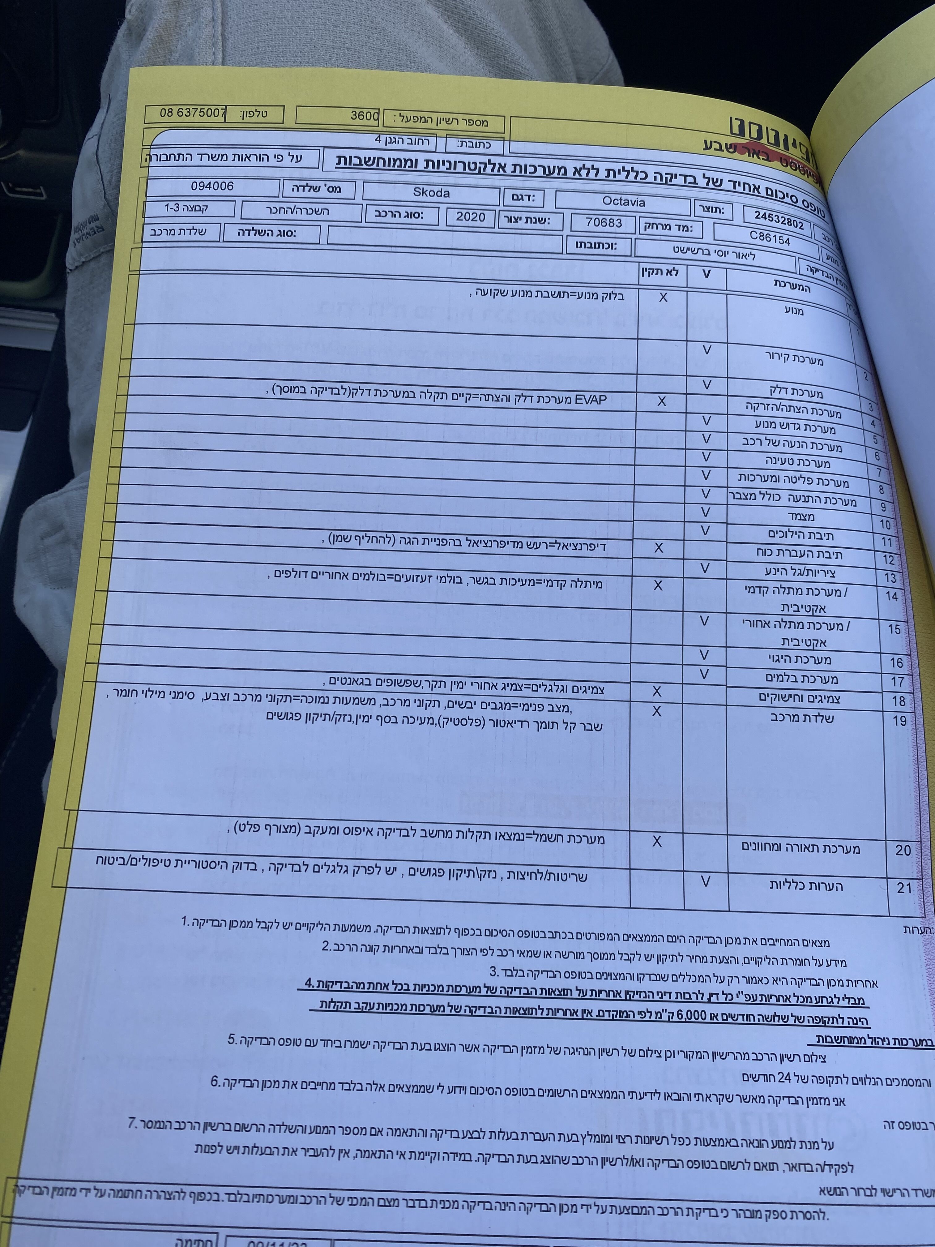

היי לקחתי אוקטביה 2020 לבדיקה מחברת פרייסבי וזה התוצאה בבדיקה (מצורף תמונה)
מתלבט אם ללכת על הרכב, החברה אומרת שתסדר כל ליקוי ברכב , ומבחינת הבדיקה קומפיוטסט גיר מנוע שלדה תקינים רק יש לטפל בבעיות שציינו..
אשמח לחוות דעת מאנשים שמבינים באמת אם אלו בעיות קריטיות שלא יהוו בעיות בעתיד, אני פשוט לא מבין כל כך..
הבנתי שיש המון כיסוי תחת במכוני הבדיקה בנוסף.
הרכב עבר תאונת חזית כלשהיא ככל הנראה בפינה. ראה סימנים בגשר קידמי ותושבת המנוע . צריך לבדוק כיוון פרונט לוודא שאין סטיה משמעותית במתלה.  יש חלקים שלא הוחלפו ולכן יש חומר מילוי במקומות שעברו יישור/שיחזור.
תקלות חשמל והצתה ככל הנראה חישנים/חיבורים או מכלולים חשמליים תקולים . דורש תיקון לא מחיקת התראות.
עלות התיקון במידה וקרסו (פריסבי) לא יתקנו תהיה לא זולה, קח בחשבון. הרכב יוצא ליסינג? אם כן המחיר צריך להיות מאד אטרקטיבי (ליסינג, תאונות,תיקונים) אם בכל זאת תרצה להתקדם דאג שיתקנו הכל ! וקח לבדיקה נוספת מטעמך, לא באותו מכון. אם הם לא מוכנים, עזוב ועבור לרכב אחר.

במכון בדיקה אמר שהרכב לא עבר תאונה מבחינת פגיעה בשלדה אולי מכות קטנות ,ובגדול הוא חושב שהרכב תקין ויש רק לסדר את הליקוים האלו,
הם הורידו 22 אלף מתחת למחירון ומתחייבים לתקן הכל .
התייעצתי עם מכונאי רכב ותיק שאמר סך הכל הבדיקה תקינה
שיתקנו, ואז קח לבדיקה חוזרת ! לא באותו מכון שבו בדקת לראשונה.
22 תחת מחירון בסיס או משוקלל? בשיקלול רכב מליסינג המחיר פחות ממחירון בסיס. שים לב בכמה ה 22 זה תחת המשוקלל .
דרוש שיחליפו בולמים, תושבת מנוע ואפילו נסה שיחליפו גשר (זה חלק פריק)
