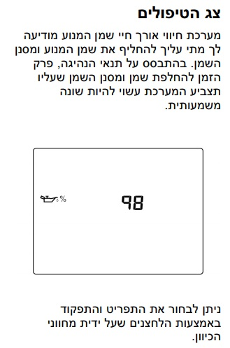

משהו קצת מוזר שלא מצאתי לו מענה בגוגל...
אני הבעלים של שברולט ספארק, 2016, ידנית. המחשב מראה באופן קבוע ירידה בכמות שמן המנוע, משהו כמו אחוז בשבוע. כרגע, הוא מראה 37%. רק מה, בדיקה ידנית עם המדיד מראה שיש שמן במנוע, גם מספר דקות לאחר כיבוי, אבל גם כאשר הרכב קר לחלוטין בבוקר.  הוספתי ליטר שמן, ולא ראיתי שינוי במחשב. כיוון שנפח השמן הכולל של הרכב הוא 4 ליטר , הייתי אמור לראות עלייה של 25 אחוז מינוס פלוס.
ההשערה שלי, היא שיש בעיה בחיישן כי אין מצב שהמדיד הידני מזייף, אבל, בשביל זה אני פה,  לשאול את המומחים- האם מישהו מכיר מקרה כזה?
לפני 18 דקות, Eily כתב:
אני מנחש שמדובר במד זמן/ק"מ להחלפת שמן.
עודף שמן עלול להזיק למנוע. תמיד תאמין קודם כל למד הידני.
צודק. זו היתה ההשערה שלי. עכשיו אני כנראה עם קצת פחות מליטר שמן עודף. למישהו יש מושג על מוסך שעובד בתקופה זו?

כן, רק שהיית מצפה לראות אינדיקטור בכימות של שעות או ימים, לא בצורה של אחוזים...שאדם נורמלי רואה אחוז, מבחינתו זה כמות, לא זמן.
אחוז מייצג יחס, לא כמות.
מאחר ומד חיי השמן משתמש במדדים שונים כגון משך פעולת המנוע, סל"ד, מרחק נסיעה וכיוצב', שיקלול שלהם מוצג בצורה יותר אוניבסלית ע"י מדד אחוזי שעשוי אף להיות לא ליניארי (כמו זמן, אם לא נכנסים לתאוריות מדעיות מעמיקות למיניהן :wink: או כמות ממשית של השמן).
"האדם הנורמלי" יכול לעיין בפשטות בספר הרכב במקרה זה, ולהפיג כל ספק בנושא זה ואחרים.
