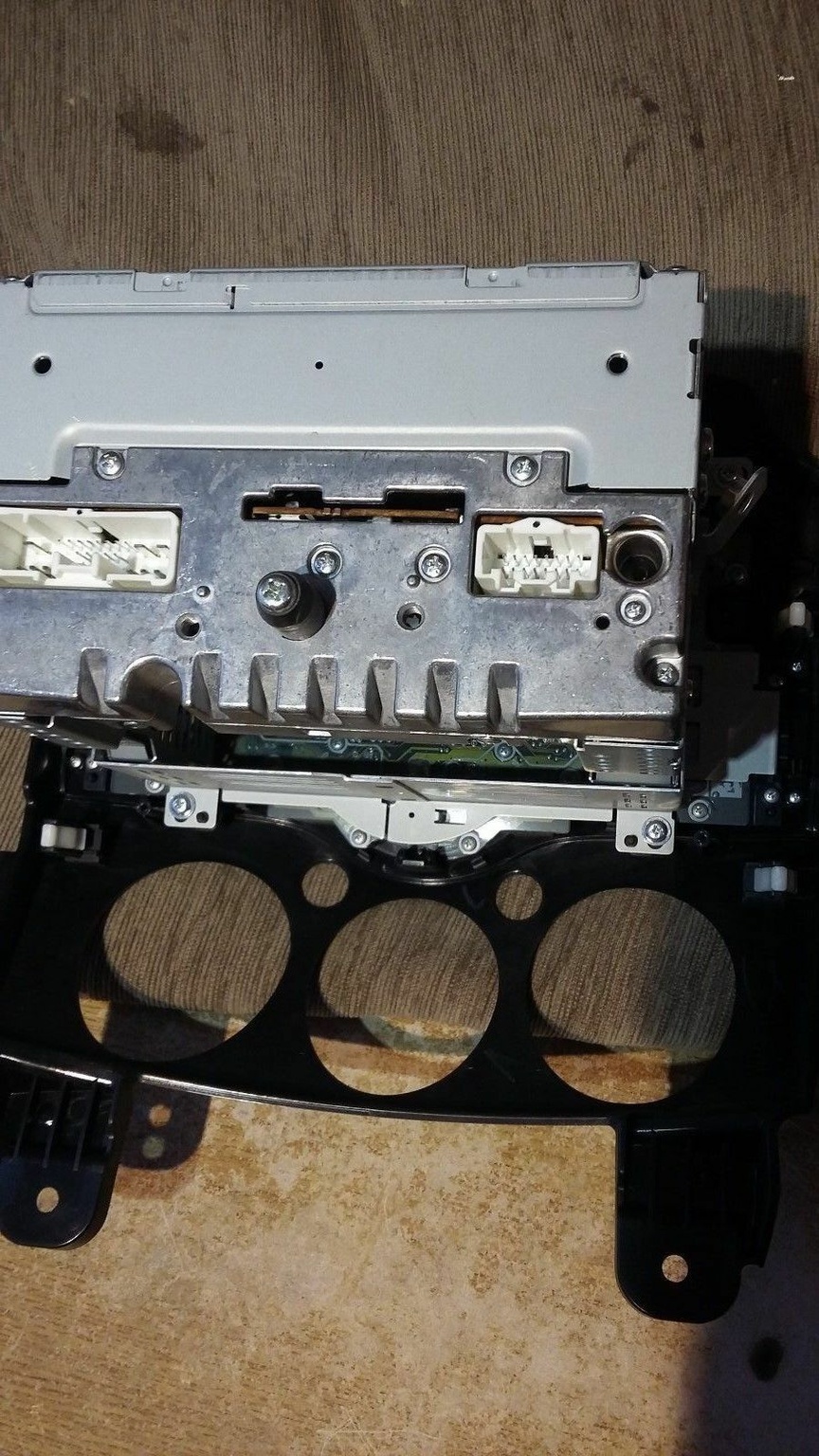

יש לי מאזדה 2 שנת 2011. השקע AUX מגמגם הרבה זמן ולאחרונה המערכת ממש לא מזהה שיש כבל בפנים (ניסיתי כמה).
ניסיתי לתקן לבד ולהחליף חלק אבל הסתבכתי בדרך...
מה אני עושה מכאן והלאה?
תודה רבה לעוזרים!
היי.
ניסיתי שם ומה שמצאתי שם זה רק כבלים עם ראש כזה
קניתי אחד כזה. אבל זה נראה לי לא מתאים... לאן אני מחבר אותו?
תודה רבה!
בעייה ידועה במאזדה
הבעייה היא במחבר של כבל ה AUX צריך לקצר את החוטים שאמורים לסגור מעגל כאשר מחברים את הקונקטור.
