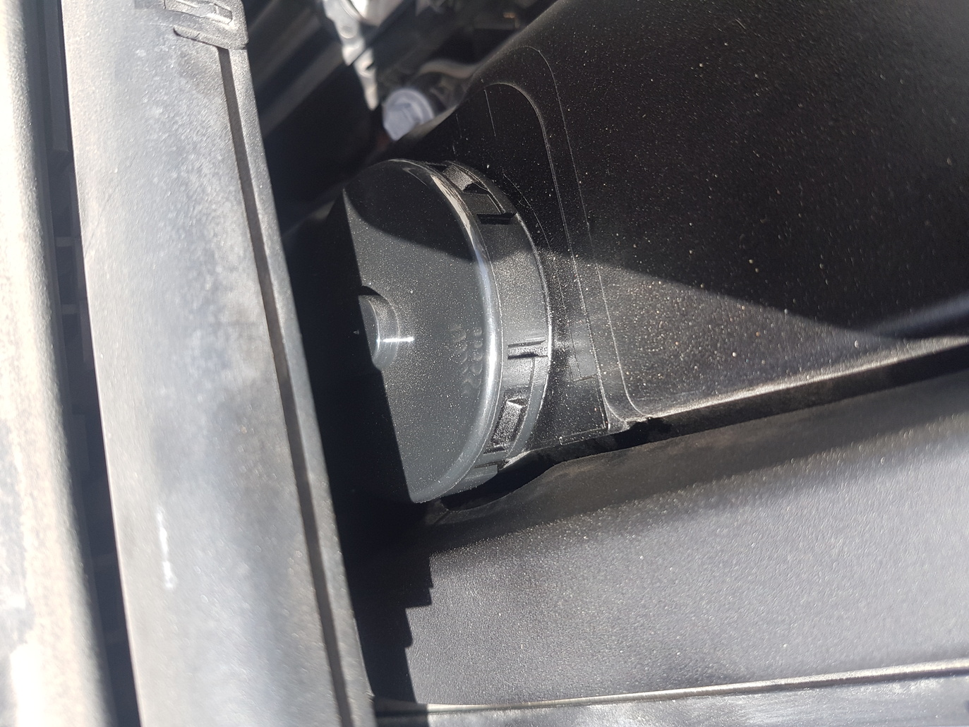

לאחר שהזמנתי קיט נשם CCV למנוע- התברר לי שבדגם שלי כבר לא קיים .
שמעתי הרבה על בעיות במנוע הנ"ל עם המערכת נשם .
מסתבר שבדגם שלי יש פקק במכסה שמשמש כנשם, פקק עם ממברנה .
החלטתי שלהחליף מכסה זה מיותר, במיוחד כשלא ידוע לי חד משמעי שישנה תקלה מסוימת .
קראתי מעט מאמרים, והתברר שיש חברה שמייצרת רק את ה "פקק" .
בקיצור?

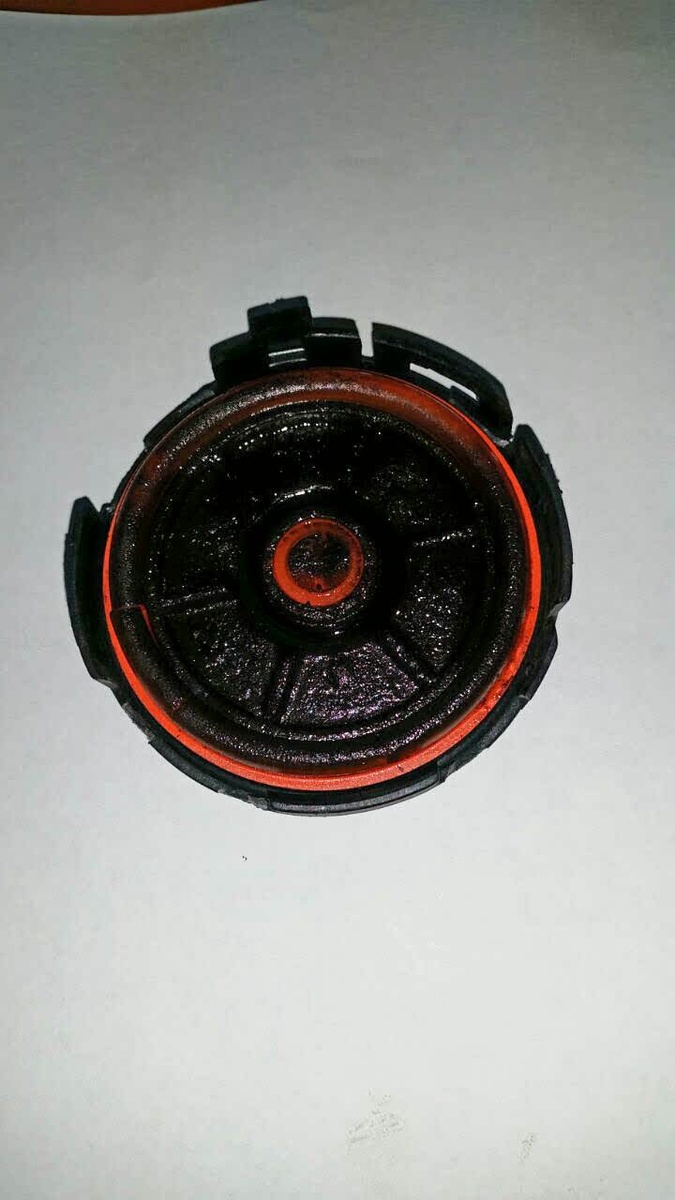

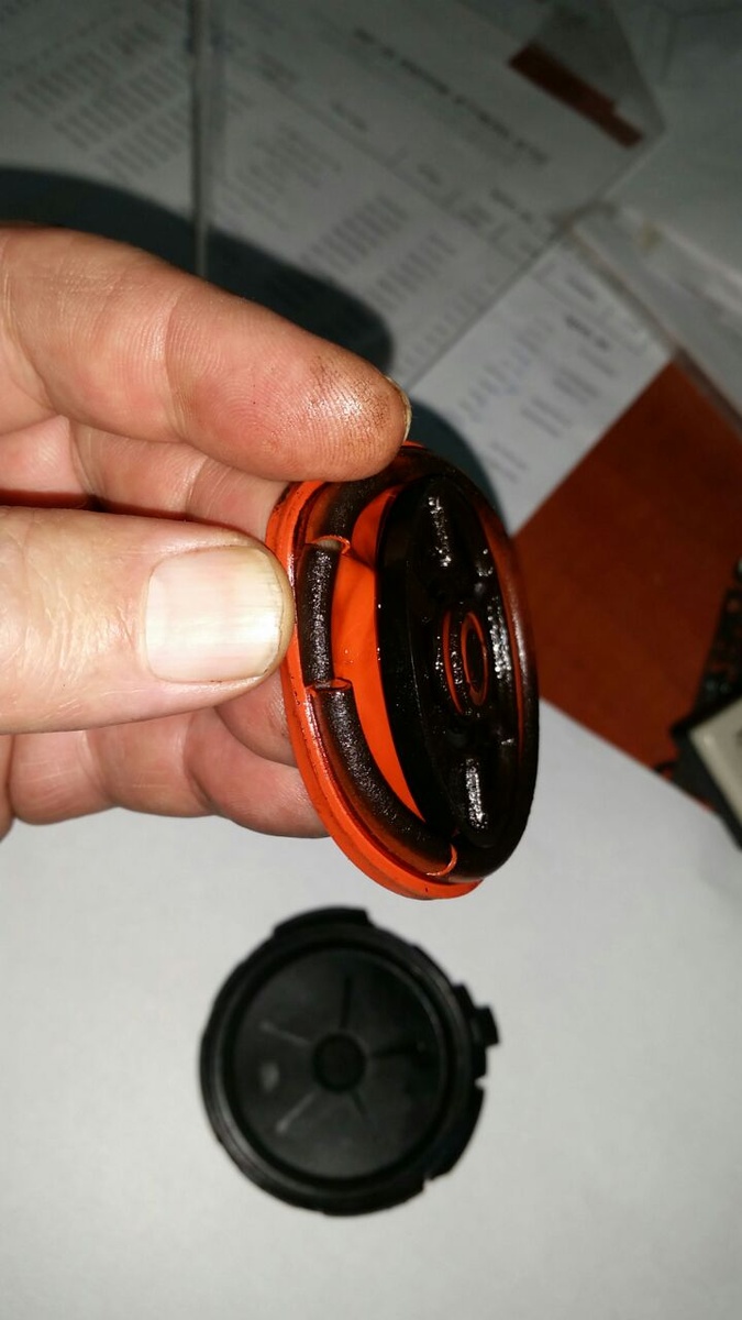

הפקק פורק, הגומיה הייתה קרועה ב3 מקומות- מייד לאחר הרכבת ה "פקק" החדש חל שיפור ומורגש שהמנוע עובד עגול יותר, ו"נושם" טוב יותר .
200,000 ק"מ .

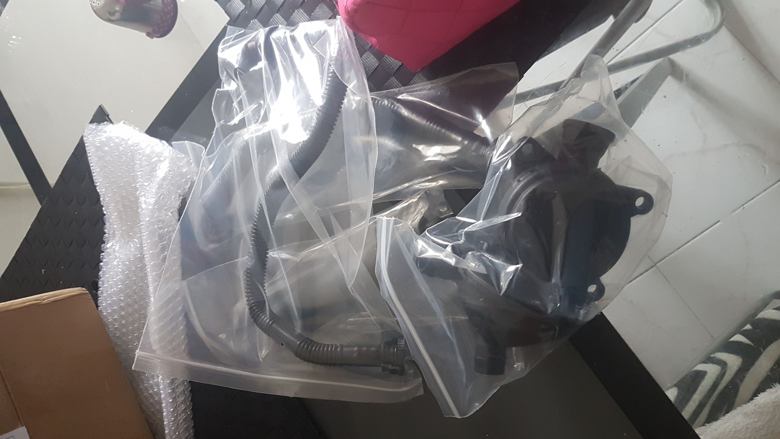

מצורפת תמונה של הסט CCV , שהגיע ונשאר ללא שימוש :-(

המערכת שמדובר בה נקראת PCV שזה אומר POSITIVE CRANK VENTILATION
בעיברית "אוורור חיובי של חלל הארכובה"
החלק שהחלפת זו הדיאפרגמה של השסתום במערכת הזאת שתפקידו לרסן את הווקם שנכנס
לחלל הארוכבה מסעפת היניקה .
כשהדיאפרגמה נקרעת כמו במקרה שלך הדבר גורם לכניסה של ווקום גבוה מידי לחלל הארכובה
ויכול לגרום לנזק לאטמים ולמחזירי השמן במנוע. וכמו כן הדליפה של ווקום מהמערכת גורמת למעשה
לחדירה של אויר לתוך סעפת היניקה ומביא למצב של תערובת עניה וחוסר יכולת של יחידת
הבקרה לרסן את סיבובי המנוע .
