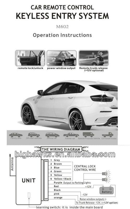

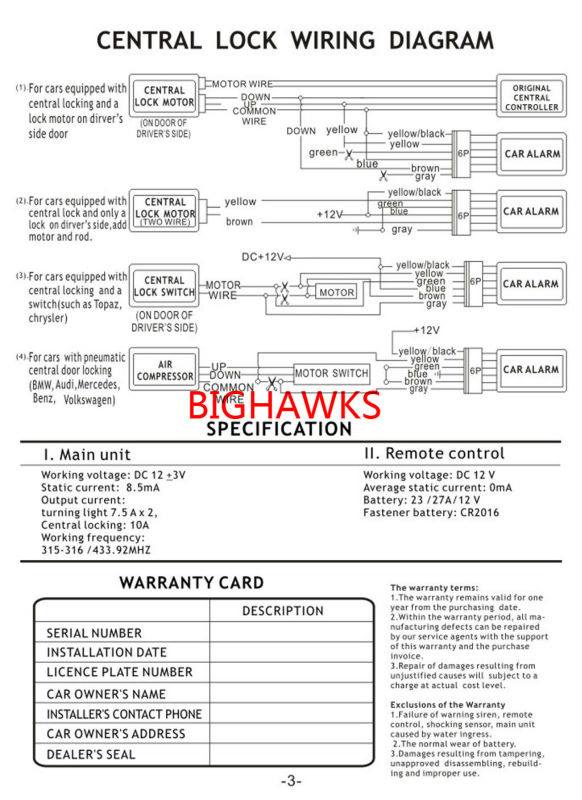

חיברתי את המערכת של השלטים ליחידת נעילה של הרכב והצלחתי לעשות שיסגר מהשלט אך יש בעיה בחיבור פתיחה בשלט אם אני מגיע למצב שאפשרי לפתוח בשלט אז מהשלט יעבוד אך מהדלת של הנהג רק של הנהג יפתח אך בסגירה הכל יעבוד כרגיל גם מהדלת וגם מהשלט
בנתיים חיברתי את זה על מצב שכפתור אחד פותח וסוגר אך עדיין ישנה הבעיה של הפתיחה של כל הדלתות מדלת הנהג
ושאלה נוספת איך אני מחבר את המאותתים שיעבדו בלחיצת פתיחה וסגירה החיבור של המאותתים זה כבל בצבע סגול שמתפצל ל 2 10527996_4825556812518_182403522_n.jpg10811578_4825556532511_1592092834_n.jpg
