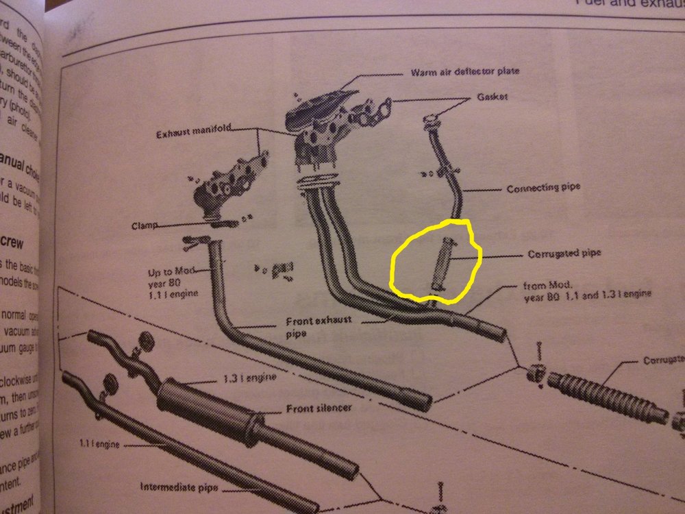

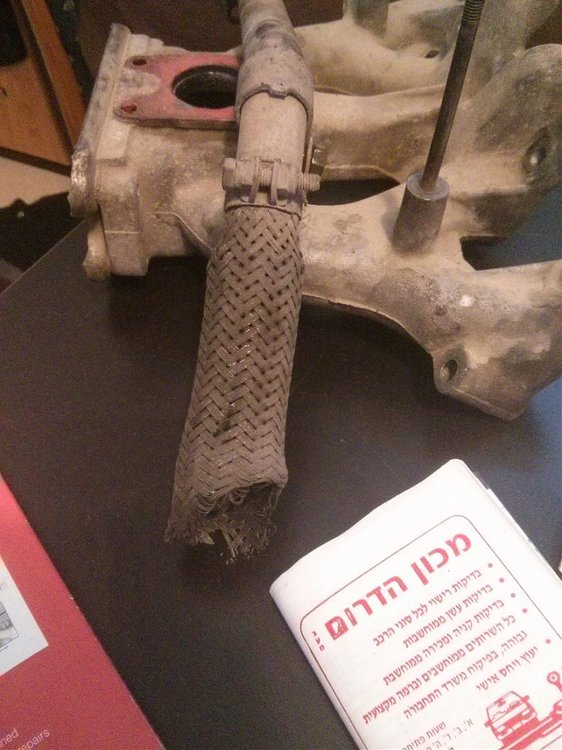

שלום רב לחברי הפורום, היום רקתי את הסעפת יניקה לניקוי יסודי לקראת הקרב' החדש שאמור להגיע. לאחר שפרקתי את הסעפת יניקה זכרתי שאובחן לי איפשהו חור בצנרת הסמוכה למנוע אך לא ידעתי בוודאות איפה הוא והיום תוך כדי הפירוק אמרתי שאני כבר אבדוק איפה החור (כמובן פעולת הרכב הייתה מלוות ברעש חריג מהרגיל). לאחר פירוק צנרת היניקה ישר ראיתי את הבעיה בצינור הגמיש של הסעפת, אבל כל העניין מעט מוזר כי הצינור גמיש בעצם הולך מהסעפת פליטה ומתחבר מלמטה לסעפת יניקה.
העובי של הכניסה שלו 3 ס''מ, האורך כ 15 ס''מ, את המעטפת (הרשת) אני יכול להציל והיא במצב סביר אך צינור גמיש אין מניעה מלקנות חדש. איפה ניתן להשיג רצוי באזור פ''ת? מה העלויות הסבירות של זה?
אני יודע שהם בד''כ מגיעים עבים בהרבה והמידה הזאת ממש מוזרה!!
חשבתי אולי לא צריך את כל זה בכלל אבל בכל זאת היצרן עשה את זה בשביל משהו ככה שהמחשבה ירדה מהפרק.

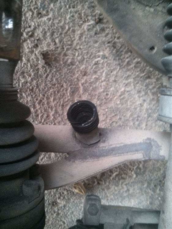

לדעתי זה נועד כדי לחמם את סעפת היניקה. לא הכי נחוץ בארצנו החמימה.
בכל אופן הצינור הגמיש הוא לא חלק אקזוטי וכל אגזוזן יוכל להתאים לך אחד כזה.
בהצלחה אחלה רכב!

להשאיר את זה פתוח יעשה רעש וזה בטוח לא טוב, לסתום את זה בצורה טובה? אין ממש איך, הכי קל באמת להחזיר למקור....
הבעיה שהמידה קטנה מאוד וחיפוש באיביי למשל לא הניב דבר.
מצאתי את מה שאני צריך באתר חלקים בחו''ל שזה חלק יעודי לרכב אבל המחיר שם עם המשלוח מגיע ל 200 + וזה יותר מדי לחלק הזה

החלק אותר לבסוף באתר של פולקסווגן בחו''ל בעלות של 120 ש''ח כולל משלוח. בקרוב אזמין, לצערי זה תוקע אותי בהרכבת הקרב' החדש אבל במזג אויר הזה גם ככה בעיה לעבוד על הרכב.

כמה מילים, יצר איתי קשר משתמש בפורום twito6 ואמר לי שיש לו בעסק צינור כזה, לאחר כמה לבטים לגבי המחיר ועד כמה אני רוצה מקורי הגעתי לתובנה שאני מעוניין, העסק נקרא רוני אגזוזים ברחובות, קניתי את הצינור במחיר שטוב לי ומהתכתבות איתו מדובר באחלה בן אדם! אז רק רציתי לשתף ולומר תודה!
