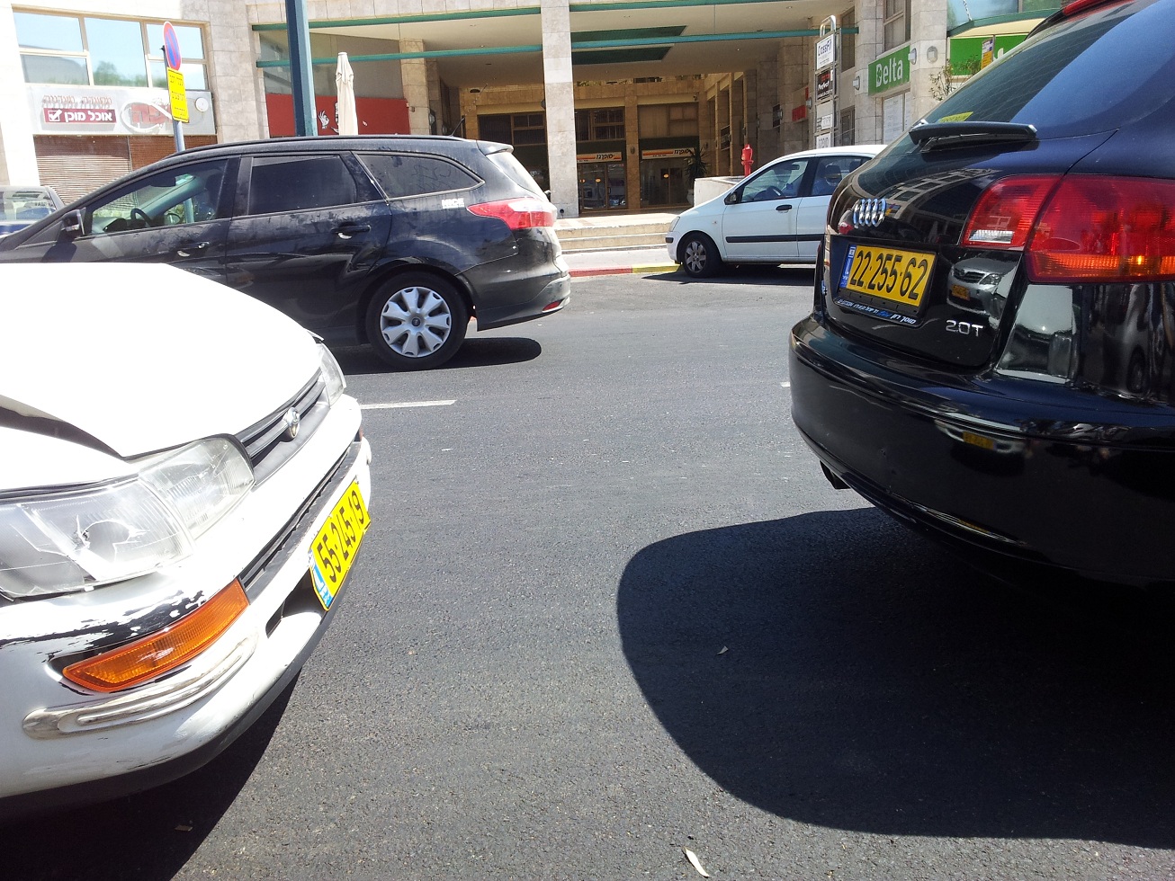

7 שנים עם רכבים שונים ואף פעם לא נכנסו בהם מאחורה, פחות משנה עם A3 וזה קורה פעמיים בחודש.
פעם ראשונה הייתה ברמזור כשלאדון מאחורה נפל הסנגביץ' והוא החליט ללחוץ על הגז בזמן שהוא מתכופף להרים אותו.

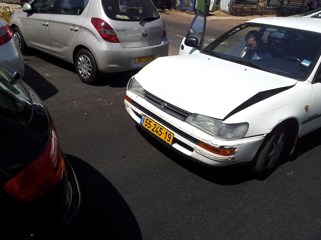

פעם שניה קרתה היום בזמן עצירה סטנדרטית לחלוטין ברחוב בכפר סבא, לטענת הבחור מאחורה הוא פחד שהרכב שמאחוריו לא יצליח לבלום כי ראה במראה שהוא נוסע מהר אז הוא התקדם קצת, עדיין לא הבנתי למה היה לו עדיף להכנס בי.
בקיצור מכעיס, בשתי הפעמים הייתי עם האישה והילד ברכב וככל הנראה נפגעתי מחוסר צומת לב של הנהגים ברכב השני.
עכשיו צריך שוב לנסוע לפחח, לערב את הביטוח שלו (כמעט בטוח שצריך להחליף פגוש) ולהתעסק בזה יום שלם (אם לא יותר) כאילו אין לי מספיק דברים לעשות.

מהתמונות זה נראה רק פגיעת צבע אצלך...

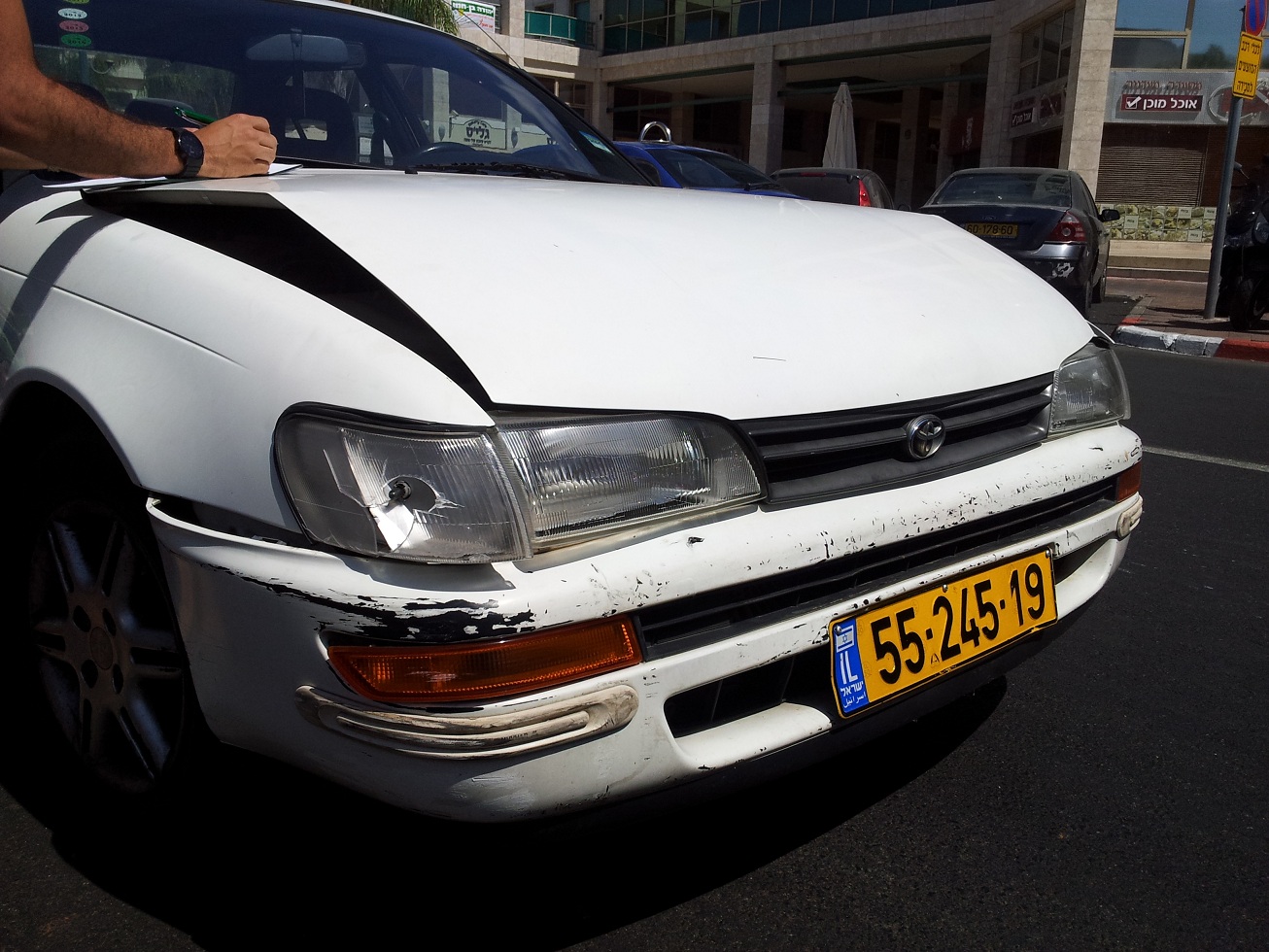

נראה כי בעל הטויוטה שילם מחיר כבד.

אצל הרכב שנכנס בך התעקם מכסה המנוע ואצלך... כמעט כלום.
אין יותר מבאס לחטוף מכה ברכב בגלל אי זהירות של אנשים אחרים כאשר לך אין שליטה על זה.

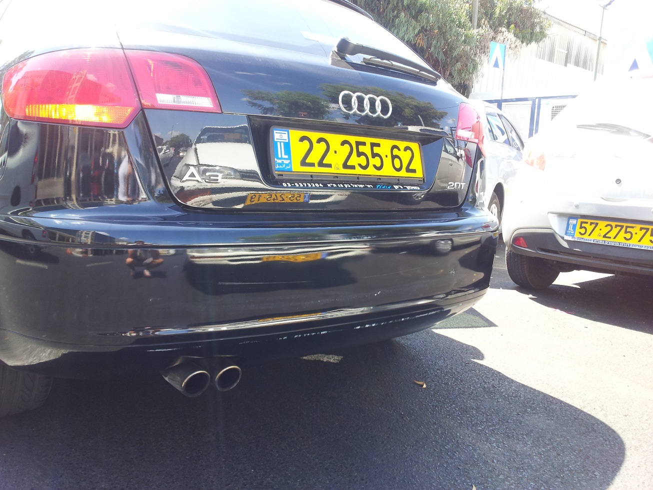

בתמונה לא רואים טוב אך פרט לשפשופי הצבע יש קרע קטן בפגוש שלי.
בנוסף הוא לא יושב באופן מושלם כבעבר בצידי הרכב, קו הפגוש טיפה יוצא מקו הפח.
הלוואי והיה מדובר רק בקצת צבע כמו בפעם הקודמת, אך לדעתי פגוש קרוע לא מתקנים אלה מחליפים.
אני חייב לציין שאני גם מאוד חושש מקצה שלדה, אחרת אין לי הסבר מאיפה כל הנזק שלו, על פניו זה נראה כאילו הוא נכנס בקיר.

ומה קרה מאחורי הטמבון? הרי טמבון פלסטיק לא יצליח לעשות כזה נזק לרכב השני..
מי יודע עם אין קצה שלדה? או פינות דפוקות מתחת? או מגן הברזל מתחת מעוך?

לא הייתי ממהר לחשוש מקצה שילדה, כן הייתי מתעקש על החלפת פגוש לאחד חדש ומקורי.
הנזק ברכב השני גדול יותר בדיוק מהסיבה שהפגוש שלך ביצע עבודתו היטב- התושבת מתכת שלו והכריות שבצידו הפנימי ספגו את אנרגיית הפגיעה (ולכן סביר להניח שהתשובות שלו מבפנים עקומה ולכן הצורך בפגוש חדש).
בכל מקרה תן לפחח לבדוק הכל ולהחליף מה שצריך אך ורק בחלקים מקוריים.
זה שאין נזק לטמבון זה לא אומר שאין נזק לפח האחורי,טמבון זה דבר גמיש יחסית והוא חוזר לצורה המקורית לאחר המכה,אבל הפח שמאחוריו נפגע.
אצל חבר היה נזק של 5K וחיצונית חוץ מטמבון משופשף לא ראו כלום,הפח האחורי נכנס פנימה.
הנזק לטויוטה נראה די משמעותי.
