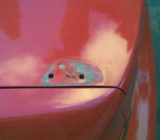

האם יש איזושהי שיטה לסתום חורים בפח של הרכב בצורה ביתית אבל שייראה מקצועי? (הליכלוך בתמונה הראשונה שמסביב לחורים נוקה ועכשיו יש רק שני חורים)

לי הייתה אותה בעיה בםאנרוף והדרך היחידה זה ללכת לפחח ששם הוא שובר את הקטע של החלודה,
מרתך וסוגר הכל אם פחחות.
לי זה עלה 500 ש"ח ב"פח-גל" אזור תעשייה הישן בנתניה.

מה לגבי סתימת חורים ביתית מישהו?
אם יש לך ידיים טובות והרבה סבלנות (אבל ממש הרבה!)
שפכטל פחחים+ יריעת פיברגלס. אבל רק אם אתה חושב שאתה מסוגל לבצע את העבודה!
לגבי שלבי ביצוע, היה פעם שירשור על הנושא.
