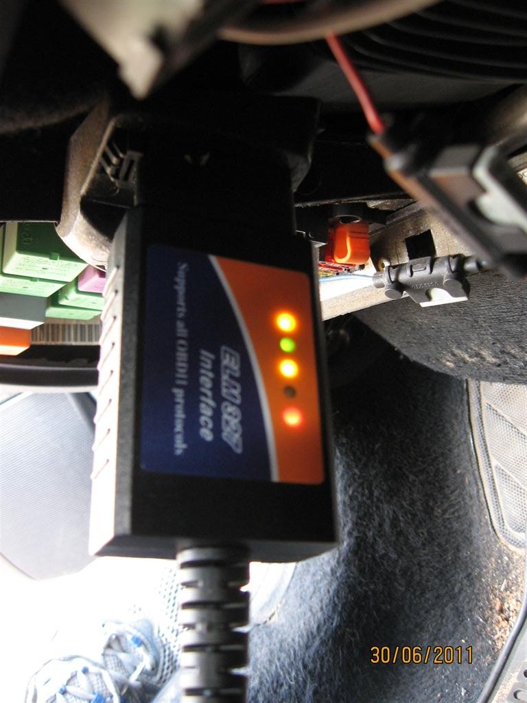

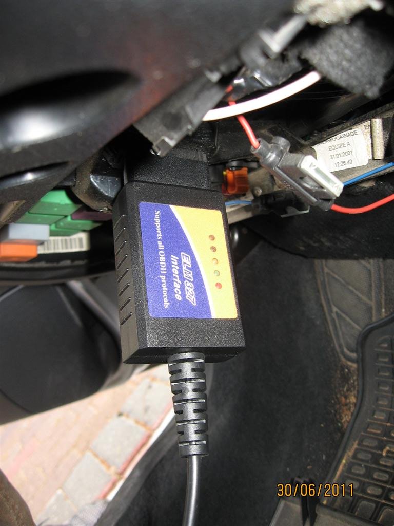

התעסקתי עם המתאם הזה לא מעט זמן וכמעט הגעתי למסקנה שהוא מקולקל, עד שהגעתי לאחד מסירטוני YOUTUBE והבנתי שבשביל שהתוכנה תזהה את המתאם הזה (INTERFACE) חייבים לחבור אותו לשקע של הרכב ולפתוח סוויץ'. ככל הנראה, ה 5V שמספק ה USB לא מספיקים להפעלת המוצר והוא פעיל רק כאשר הוא בשקע של הרכב (LED אדום נדלק חזק).
בזמן שהמתאם מקבל\שולח נתונים לרכב, קיימים 4 LED-ים בצבע צהוב\ירוק שמהבהבים במהירות כאשר מתקיימת תקשורת.
את הניסיון עשיתי על ה 306 שנת 2001 שיש לי בבית, והניסיון עבר בהצלחה.

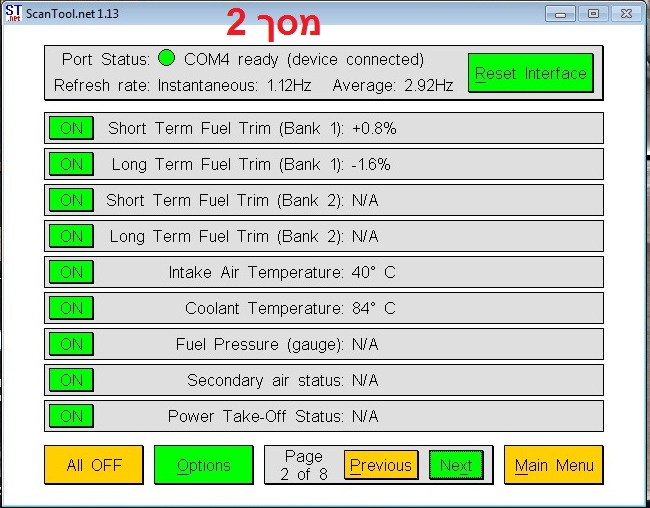

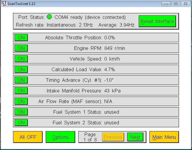

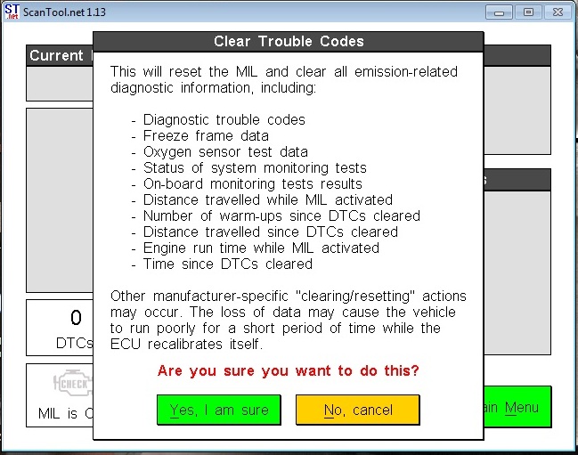

התוכנה הידידותית ביותר והחינמית ביותר היא של SCANTOOL.NET וממנה צירפתי כמה תמונות בהמשך השירשור.

הנה כמה תמונות ממסכים של התוכנה הנ"ל:
