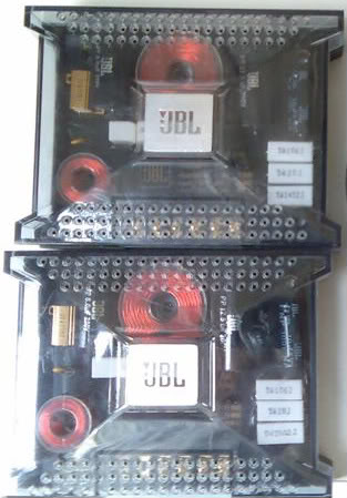

קרוס פאסיבי מתחבר אחרי ההגברה. והוא לרוב לא ניתן לכיוונים.
אתה מחפש רקוס שאתה מחבר אחרי המגבר.

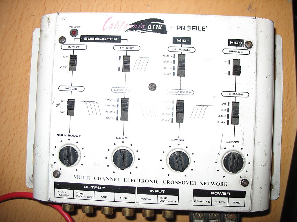

קרוסים אקטיבים הם קרוס שניתנים לכיווון והם מחוברים לפני ההגברה.
שאתה מחבר אחרי הCD. וממנו אתה מוציא חוטים למגברים נפרדים. שכל אחד מהם אחראי לרמקול אחר.

שקול גם קניית רכיבים בנפרד ובנית קרוס ע"פ מחשבונים שיש ברשת (ויש הרבה, גם בעיברית)
בסופו של דבר הקרוס צריך להתאים לרכיבים גם מבחינת נקודות חיתוך וגם מבחינת התנגדויות (התנגדות שונה מהמתוכנן- קפיצה בנקודת החיתוך עד פי 2)

קרוס פאסיבי צריך להיות מותאם לרמקולים ספציפיים (כמו מינימום). לבנות פאסיבי טוב, זה הרבה ידע, זמן וכסף. לכן אני ממליץ לך לחפש אקטיבי ביד שנייה + לבדוק כדאיות של כול העניין.
