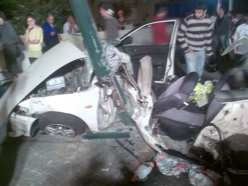

קוראים לזה איזורי קריסה, וזה דווקא עדיף בתאונות.
נכון שבעקרון קוראים לזה אזורי קריסה, אבל בדרך כלל ברכב שיש בו את האזורים האלו האנשים יוצאים מהתאונות בצורה סבירה כלומר התפרקות הרכב אמורה לספוג את המכה ולא לפגוע בנהג בצורה קשה מדי.
כאשר המזדות האלו קורסות בדרך כלל מוציאים מהם או גופות או פצועים קשה מאוד ומעלה
