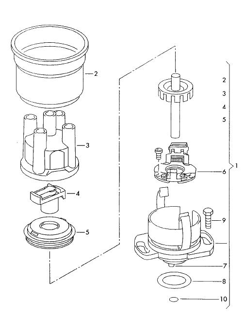

אני לא יודעה מזה,אבל אם תגידלי איפה זה נמצא או אפילו תמונה אולי ידע לענות לך.
חלקים 3,4 שבתמונה המצורפת.
יש לבחון שהפיקאפים שבמכסה שלמים ולא אכולים מאד, יש לבדוק שהקפיץ שלם ומוליך הגרפיט שבמרכז המכסה לא הגיע לגבול שלו, יש לבדוק שלהב הרוטור לא אכול מאד, שאין חופש ברוטור, שאין סדקים במכסה וכו'.
