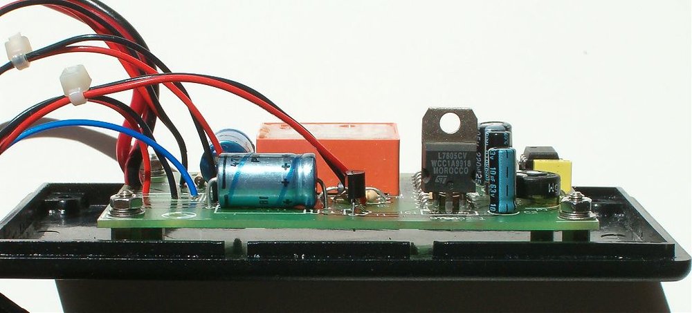

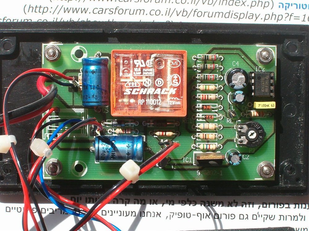

אם אתה בקי באלקטרוניקה אז כנראה שאתה יודע שלהטעין מצבר של 4 אמפר-שעה יש להטעין בצורה נכונה ועל ידי מטען מתאים בכדי לקבל טעינה מלאה ובטוחה מבלי לפגוע במצבר.
אני בניתי מטען אחזקה שיכול להתאים למטרה שלך, זרם הטעינה נמוך כ-800 מיליאמפר מקסימום עם אפשרות של טעינה מסוג 'טיפטוף'.
הפרוייקט נלקח מתוך חוברת אלקטור משנת 99' והמטען עובד מצויין .
