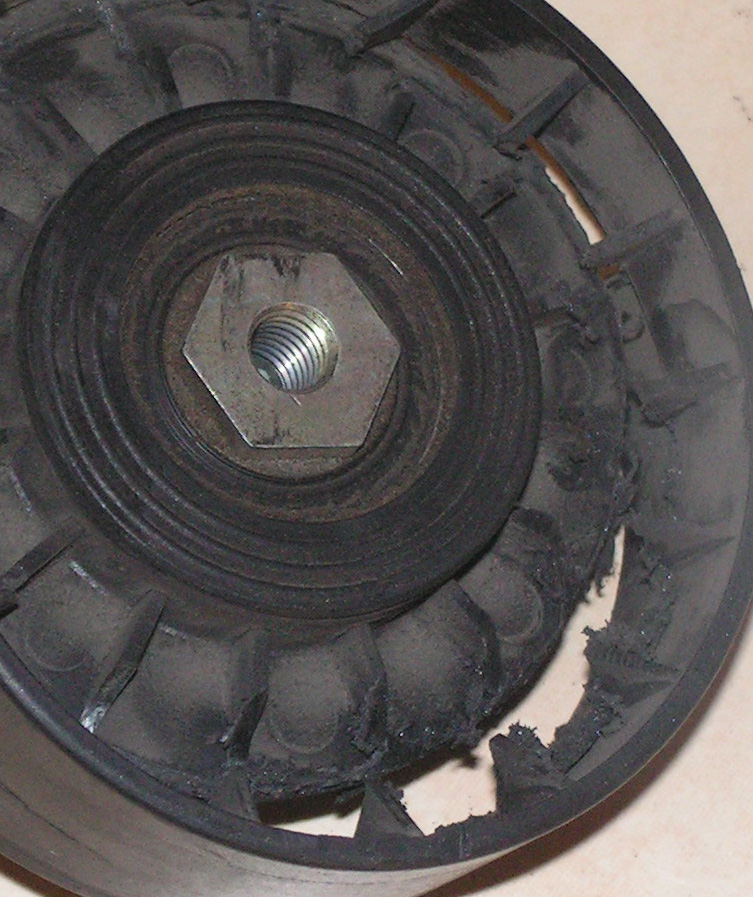

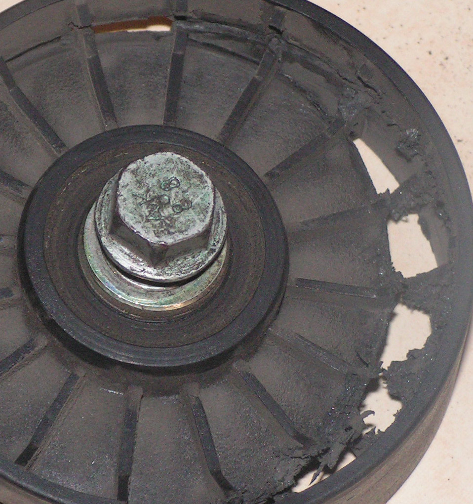

היום כשבאתי לנסוע ראיתי שדולקת לי הנורה של האלטרנטור.
כשפתחתי את המכסה מנוע ראיתי שהרצועה רפויה, וגלגל פלסטיק מתחתיה שבור. לי הוא נראה כמו גלגל שמטרתו למתוח את הרצועה.
שאלותיי:
2. האם אני יכול לדעתכם לקנות כזה גלגל ולהחליף אותו לבד, או שזה יהיה מסובך מדי למתוח את הרצועה.
3. האם אפשר לנסוע ברכב למוסך (ולהסתמך על המצבר) או שהרצועה מחוברת גם למשאבת מים וכד''
4. מה יכול להיות שגרם את הנזק הזה לגלגל.
5. מהי עלות סבירה של גלגל חדש פלוס החלפה, והאם מקובל לשים גלגל מפירוק.

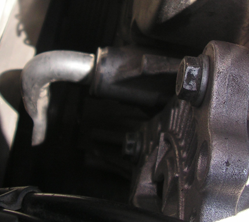

מצ"ב תמונה של הגלגל המפורק ומיקומו ברכב.
תודה רבה על עזרתכם.

אכן זהו מותחן של הרצועה,עדיף לך לשים אחד כזה חדש לא אמור לעלות הרבה(בסביבות ה 100-200 ש"ח).

זה לא המותחן
הגלגל של המותחן הוא ממתכת והוא מחובר לזרוע אלומניום עם קפיץ...
הגלגל שבתמונה הוא מפלסטיק ואכן נמצא ליד האלטרנטור...
אבל הוא לא מבצע מתיחה..
מחירו בערך 70-90 שקל אצל שיא יבואנים במסגר 10
