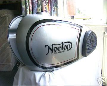

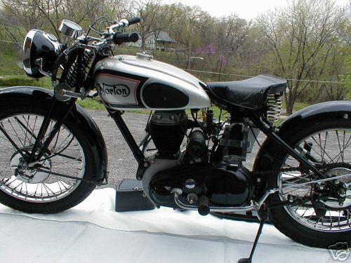

  1. מאיפה לך שהכוהל שלך לא תקין? ז שהוא קצת התעוות לא אומר שהוא שבק חיים.לדעתי כדאי לך לבדוק אותו אם הוא עובד או לא. לגביי מערכת ההצתה להחליף לאלקטרונית זה דבר מבורך היות וההצתה משתנה בהתאם לסל"ד ובכך עבודת המנוע תהיה יותר יעילה,אם זה צריכת דלק ואם זה ביצועים. ובכלל לדעתי אתה צריך יותר לחפש את החלקים הללו בארץ(שוב של הסופר קאב) ולהמנע ככל האפשר ממשלוחים מבריטניה שהם יקרים בטירוף.חבל על המכס,באמת שלא מגיע להם. ומזל טוב יהיה מגיע לי שהאופנוע יראה כך... עמית.

  3. אם אני לא אעשה ציפוי אז הוא יחליד שוב. וזה לא מה שאני רוצה להגיע אליו,כי עם הזמן החלודה תעשה את שלה. עמית.

  5. אין לי בעיה לפתוח את המיכל בעצמי ולרתך לאחר מכן. רק מה שאני רואה את זה כמיותר היות והמיכל במצב מעולה פרט לעובדה שיש לו חלודה מבפנים. החלודה היא מהלחות שהייתה בתוך המיכל,לא משהו רציני. אז שוב אני שואל אם מישהו יודע על דרך לציפוי מיכל הדלק מבפנים שלא יחליד. ותודה על המידע. עמית.
  6. הנזק הוא 220 שקל.פקססתי להם את הקבלה מאיי ביי וזה סיפק אותם. עכשיו בעיה אחרת.המיכל דלק חלוד מאוד מבפנים. לנקות אותו אני יכול עם חומצה אבל השאלה שלי איך לעשות לו ציפוי שלא יחליד שוב. אני חשבתי על לשפוך צבע יסוד אפוקסי ופשוט לנער אותו עם הצבע בפנים ואז לשפוך את העודף וככה בעצם תהיה צביעה פנימית. יש למישהו רעיון יותר טוב? עמית.
