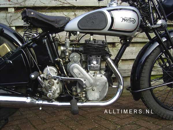

  13. הסר דאגה מליבך,מדובר בבוקסות של ציר החלפת ההילוכים ובבוקסות של מנגנון העברת ההילוכים. הבוקסות היבשות אפשר להגיד,שנשחקו בגלל תיכנון ללא שימון מלחתחילה בגלל שלא היה צפוי להם בלאי כלל,אך שעון הזמן הוכיח אחרת... הייתי מעלה תמונות אבל הן גדולות מידי ואני אקטין אותם יותר מאוחר. לשם המחשה בBSA הבוקסה של ציר רגלית ההילוכים במכסה הגיר "הקטן"(הימני שמתחתיו נמצא מנגנון ההילוכים והקיק ומתחתיו נמצא מכסה הגיר). כרגע אין לי שום מיידע על תיבת ההילוכים אני מתכנן לרכוש ספר של נורטון סרוק לCD. על התיבה מופיע רק הלוגו של נורטון ככה שאין לי מושג מי יצר אותה.
  14. בוא נגיד שאני דיי סומך על עצמי לייצר את החלקים הללו זה ממש לא בעיה בשבילי, יש לי מחרטה זמינה וכל מה שדרוש לכך. אני מדבר על תותבים קצת שונים, התותבים שמתמודדים עם לחץ גבוה וסיבובים מהירים (שמקבלים גם שימון)אלה באמת החזיקו מעמד ולא קיים בהם חופש כלל.מדובר בתותבים שלא צרכים לעבוד קשה מידיי ופעולת החיכוך שנוצרת היא כתוצאה מהחלפת הילוכים בלבד,התותבים הללו נמצאים במקום גבוה ששמן לא יגיע אליהם ואם הוא כן יגיע אז הוא ימצא את דרכו לאמא אדמה ללא כל בעיה(כי לא היה שימוש במחזיר שמן,אגב מתי הומצא מחזיר השמן?). בנורטון כל האלמנט של מכלול ההילוכים בכלל נמצא מחוץ לגיר ואין בו שמן כלל(כנראה בשביל למנוע נזילות שמן כמה שניתן)בניגוד לBSA. עכשיו שאחרי שהארת בפני את עניין האוקולון אני אבודק אם ניתן יהיה להשתמש בו בתור תותב לחלקים שאני צריך. עידכונים בהמשך... עמית.
  15. טוב אז העברתי הילוך עם שיפוץ האופנועים שלי. עם השיפוץ הבחנתי בכך שכל הבוקסות של החלקים הנעים עשויים פליז(נדמה לי) ומשום מה מסתבר שיש חופשים עצומים בין כל הבוקסות הללו... מי שמכיר מדובר בעיקר בצירים של מוט ההילוכים,קיק סטארט,מוח הילוכים... עכשיו השאלה שלי היא למה השתמשו בחומר מסוג זה?! ה שעלו במוחי הקודר: *כל זה נעשה בכוונה למנוע שחיקה של הצירים על חשבון בלאי מהיר יחסית של הבוקוסות? *היה נהוג להשתמש בחומר הנ"ל בתור מייסב החלקה?!שלפי מה שנראה הוא לא החליק כלכך? *הם מראש חרטו את הבוקסה במרווח גדול וזאת ע"מ שהחלקים הנעים לא ישחקו? *אפשרות אחרונה הם באמת חרטו את הבוקסות עם חופשים גדולים אבל הפעם בגלל שהיו שיכורים\מיהרו לשחרר אופנועים למלחמה ככה שברחו להם "כמה" עשיריות במחרטה. למה אני שואל זאת?! עכשיו אני מתכוון להכין בוקסות חדשות והשאלה העיקרית היא מאיזה חומר להכינן. פלדה או פליז זאת השאלה?! בנוסף לכך אני חייב לציין שנורטון שיחקו אותה עם הגיר, פשוט יצירת אומנות! אגב מישהו פה יודע למה מוטבע על מכסה הגיר של הנורטון פטנט מס'424154? מהו אותו פטנט? תמונות יעלו יותר מאוחר,מבטיח. עמית.
