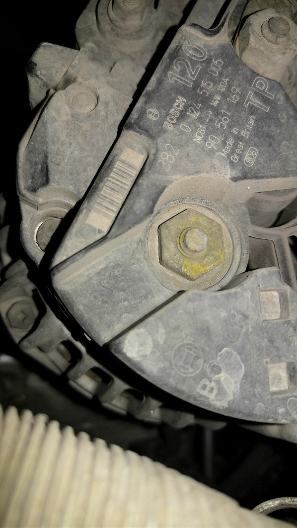

  15. טוב עכשיו ירדתי למטה לנסות לצלם (זמן טוב לא ?) נראה לי הצלחתי לצלם את הדגם - זה בוש 120 אמפר . בנוסף גיליתי שצינור השמן של הטורבו מזיע חזק...

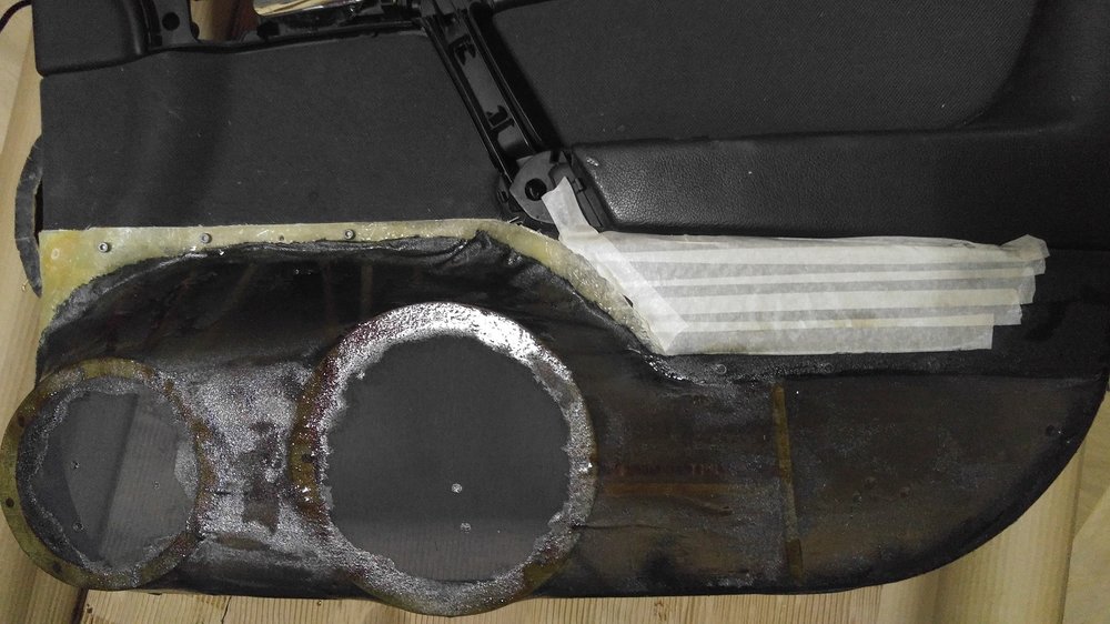

  19. החלטתי לעדכן קצת, למרות שהדברים מתקדמים דיי לאט כי אין לי זמן בעיקר. סוף הקיץ והשבתות הולכים על דברים אחרים ;] אבל דווקא בימי החול אני משתדל כל פעם לעשות משו קטן אחרי העבודה. אז אחרי כשבועים, מה שהספקתי לעשות זה להתקין את הטבעות על הדלתות ולאטום את הפתחים בדלת בעזרת פייברגלס. החלטתי ללכת על פייברגלס כי זה היה הכי פשוט ויעיל לביצוע מבחינתי. הדבקתי מבודד רעשים בין הפייבר לדלת בשביל איטום טוב יותר . הפייברגלס הוברג ועליו טבעת אלומיניום 8 אינץ'. את הטבעת 6.5 החלטתי למקם במקום המקורי. זה פתרון שגרר הכי פחות שינויים לכן החלטתי לבצע דווקא ככה . מבט מקרוב ומכמה זוויות. עם הרמקולים מורכבים הסאונד כרגע מרשים מאוד . המידבאס מאוד עצבני . עדיין יש מקום לשיפור הכיוונים, אבל אפילו כרגע המערכת נשמעת מאוד מרשים ומאוד מאוד חזק. הסופש הזה יהיה לי זמן פנוי - אסיים את האיטום של הדלתות. ואז ישאר "רק" הדיפונים ופינישים אחרונים . מקווה שהדיפונים יצאו לי בצורה מכובדת לפעם ראשונה :] מקווה לא לפשל

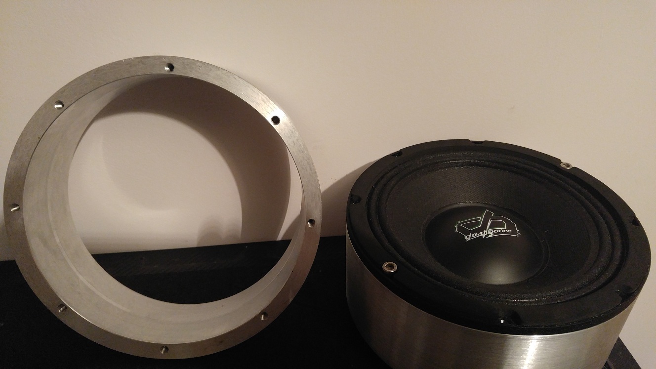

  23. אין לי מושג כמה זה עולה. לא שילמתי על זה כלום, פשוט יש לי אפשרות. אחרת היתי עושה מעץ . אני מאמין שהמחיר לא זול למי שירצה להזמין דבר כזה. לצורך העניין אני יודע שעל הטבעות האלה הלכו שעתיים עבודה CNC שזה המון. במכונת חריטה גם אפשר לעשות את זה, בוודאי יהיה זול משמעותית. החומר עצמו גם לא זול - הלכו כמה קילוגרמים טובים של אלומיניום . איפשהו אני מסכים עם REZ שזה קצת OVERKILL . אבל במקרה שלי מלבד זמן המתנה ארוך, לא יצאתי בנזק. אנסה לברר אבל. מעניין באמת ...

  25. דיי עצוב שאנשים צריכים לבחור בין תחביב למשפחה ... המציאות העגומה של מדינת ישראל . בכל אופן אני אופטימי מקווה שיהיה מעניין . מצרף כמה תמונות של הטבעות אלומיניום . היה שווה לחכות ;] עומק 7.5 ס"מ למי שתוהה.
