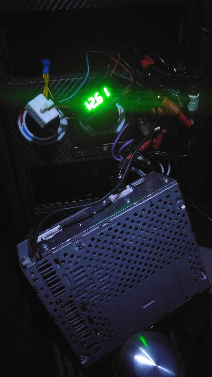

בבקשה לערוך את ההודעה הזאת להודעה הקודמת . (עם התמונה של הפודים) חלק מהתמונות לא לבעלי לב חלש (לא לא יהיה קצר הכל בסדר ) הוולטמטר חובר בטעות לפלוס הקבוע בגלל זה הוא מראה 12V כשהאוטו כבוי . מחר כבר אתקן את זה . הרמקולים חוברו ממש ככה על הרצפה לחוטים בשביל הבדיקה. הסאב בגלגל הרזרבי - כמובן שזה לא יהיה המקום שלו, יש שם באיזור ה 50 ליטר. שזה לא מספיק לסאב כזה . פודים לטויטרים . ניסוי וטעיה . אשמח לשמוע תגובות והמלצות לגבי הזוית של הטויטרים . אני פשוט מפחד לכוון אותם לתוך הראש שלב הבא - איטום דלתות . -

היום חיברתי את כל הרמקולים והפעלתי את המערכת עם מד מתח (לסאב).... הרמקולים היו פשוט מחוברים לחיווט לא במקומות היעודיים שלהם. עשיתי זאת בכדי לבדוק אם יש בעיות של נפילות מתח או רעשים . נפילות מתח אין, גם בטראקים כבדים כמו COCA COLA המתח לא יורד מתחת ל 13V . אני מאמין שאחרי שאני אריץ כבל 0G גם מהאלטרנטור יהיו אפילו פחות נפילות. רעשים גם אין . עוצמה יש למערכת בשפע - לא משהו ששמעתי אי פעם פשוט טירוף מבחינתי. אפשר לנשום את הסאונד, מרגישים איך הבאס נכנס לריאות בכל נשימה הסאב כרגע ללא תיבת SPL יעודית מה שנקרה הוא יושב כרגע במקום הגלגל הרזרבי . חיברתי אותו ב 1 אום . אני לא יכול לדמיין אפילו איך הוא ישמע עם תיבה גדולה מכוון כמו שצריך ... ושאלה - איך מומלץ לכוון טויטרים כאלה (מבחינת זוית)? אני לא חושב שזה רעיון טוב לכוון אותם ישר לכיוון הראש כי זה יהרוג לי תאוזניים (ניסיתי לשחק קצת עם הטויטר ) . מה אתם אומרים ?? מצרף תמונה של הפודים לטויטרים עם הקצף כרגע ... אני עוד בוחן אפשרויות . אצרף עוד תמונות עוד מעט. -
