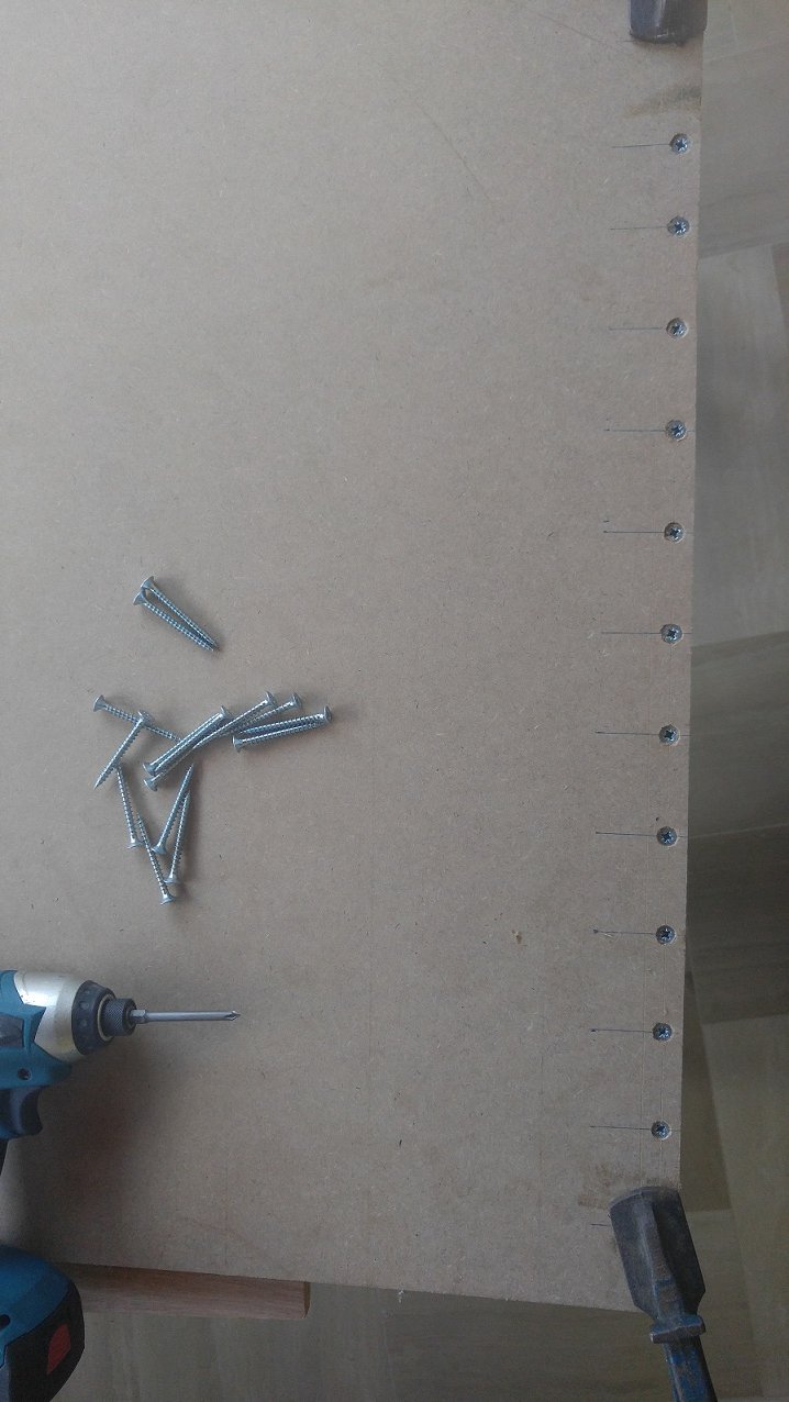

שבת היום ! שבת היום ! היום התפנה לי קצת זמן החלטתי להרכיב את התיבה של הסאב, עד שהשכנים ביקשו להפסיק מעדכן מהתהליך - מחר כבר אבדוק אותו בפעולה ;] בסוף החלטתי ללכת על MDF 19MM . הצליחו לבלבל אותי כבר, פה אמרו לי סנדוויץ' במפגש אמרו MDF . קיצר הלכתי על MDF סה"כ אותו מחיר עשו לי . ברגים כל 5 ס"מ - אולי אוברקיל... חיברתי בין הפלטות דבק מגע + ברגים . הפורט . לא צינור הפעם קצת סיליקון בחיבורים לפני הסגירה ... חיתוך פתח הפורט + הסאב עצמו . הסאב יושב טוב בפנים !! בסוף החלטתי לעשות פלטה כפולה מקדימה - זה מה שנשאר בעצם ... לחבר ולחתוך את הפורט . זה הלוק כרגע - הרדיוס החיצוני יצא לי קצת עקום משום מה ... בגדול זה לא קריטי אשייף את זה קצת ויהיה בסדר עם הקרפט אחרי זה. ועוד עידכון קטן/גדול - טבעות האלומיניום מוכנות . שבוע הבא אפשר להתחיל להתעסק עם הדלתות . זהו בנתיים ... -

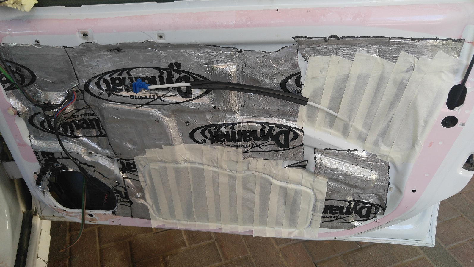

ליין מן צודק - אכן היה צורך להוריד קצת את העוצמה של הטויטרים - הורדתי ב - 5 יח' (מתוך 20 האפשריות) . אבל הכיוונים זה כבר עניין יותר מאוחר מבחינתי אני עוד לא שם . אין לי מה להתעמק בזה כל עוד הרמקולים לא עומדים בדלת כמו שצריך . אני צריך פה אצע מכם לגבי איטום הדלתות . כי אני מתלבט כמה להשקיע בזה ביחס לתועלת שאקבל . אטמתי היום את החלק החיצוני של 2 הדלתות באוטו עם חומר איטום רוסי בעובי 2 מ"מ . הדלת הימנית - הדיינמט עוד מההתקנה הקודמת - זה שאריות שהיו לי ולא רציתי להשקיע אז יותר מזה . עכשיו פה השאלה - איך הכי פשוט ויעיל לסגור את החורים האלה שהדבקתי עליהם את הנייר דבק ?? חשבתי על אופציות כמו - עץ, פייבר או הכי פשוט מבחינתי זה להדביק 2 שכבות של יריות איטום . השאלה שלי נגיד האם יריות האיטום יספיקו ? או ששווה להתאמץ לשים חתיכת עץ עם ברגים או אפילו פייבר גלאס לאיזורים האלה ? מה אתם אומרים ??? זאת הדלת השניה - אחרי שאחליט איך לסגור תחורים האלה אשים עוד שכבת איטום של 2 מ"מ ועל זה עוד חומר מבודד רעשים . -

הציוד יעבור את ההרצה שלו כמובן, פשוט היתי חייב לקבל מושג. לא עמדתי בפיתוי ;] מכשיר הפלוק הזה, זה חייב להיות פלוק ? או גם וולטמטר סיני רגיל בסגנון שלו יספיק ? (כאלה של 100+- שח ) לגבי הטויטרים - החלטתי כרגע להשאיר אותם ככה בתוך הפודים הלא גמורים . אחליט כבר על הזוית שלהם בסוף, כשהדלתות יהיו גמורות. אני גם מחכה לטבעות גבוהות מאלומיניום לרמקולים - משו שלא תלוי בי, יקח זמן. מקווה שזה לא יתקע אותי . לגבי איטום הדלתות -עד כמה יש משמעות לאיטום הקיר החיצוני של דלת ? שווה להשקיע בו בכלל ?
