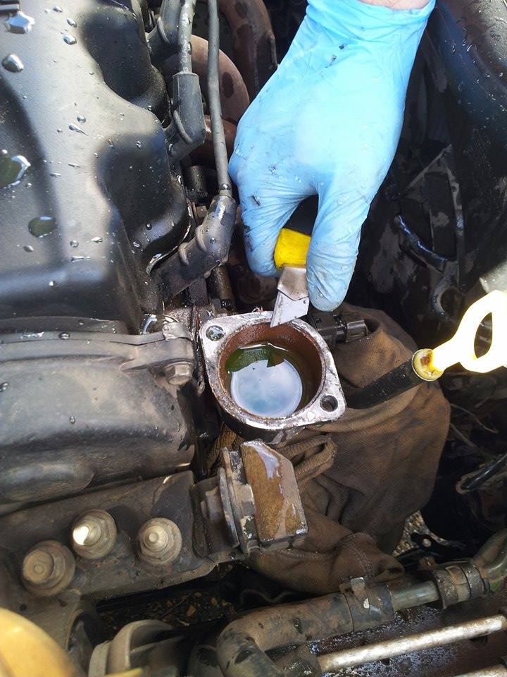

אז ככה, שלום לכולם! שוב ג'וני לא יכול לעבור שבוע אחד בלי תקלות.. האמת שלי כבר אין כל כך זמן לטפל בדברים האלו, אחרי שאסף מהפורום (asafasaf) היה עוזר לי עם דברים קטנים בחודשים האחרונים, אני חושב שהתקלה כאן קצת יותר בעייתית ודורשת טיפול מוסך אז בשביל שלא יצ'קלפו אותי ולא יעבדו עליי: במהלך נסיעה עלה חום מנוע, בדיוק הגעתי הביתה אז העמדתי את הרכב וראיתי נזילה שמגיעה מצד שמאל של המנוע - ליד רצועות הטיימינג ( מה שאומר לי שכנראה זו משאבת מים שנהרסה ) א) לפני שבועיים אסף החליף אצלי את הטרמוסטט - האם יש קשר בין השניים או צירוף מקרים מהיר במיוחד? ב) כמה יכול לעלות סיפור של משאבת מים? ג) האם בד"כ הטיפול הוא רק במשאבת המים או גם ברצועות הטימינג? כנראה שמתקרבת השעה שלו להתחלף ברכב חדש יותר..
גם אני מופתע על זה, אני אדע להתרחק מאותו מוסך שהתעסק לי באוטו וכנראה 'דפק' לי פילטר אוויר כדי שתהיה לו תעסוקה כשהאוטו יהרס.
נפגשתי עם ASAFASAF מהפורום היום, בחור זהב שיצא לי להכיר בחודשים האחרונים. מסתבר שלא היה תרמוסטט בכלל ברכב, ועוד יותר מזה - גם פילטר אוויר לא היה !! אחרי התקנת פילטר אוויר ותרמוסטט , הכל תקין ובנוסף - האוטו עבר טסט כמו גדול חוץ מזה הוא גם עזר לי עם דברים קטנים כמו החלפת נוזל קלאץ,החלפה של שרוול אויר ובגדול אפשר להגיד שאין לי מילים להערכה שיש לי כלפיו!

אז עדכון נפגשתי עם ASAFASAF מהפורום היום, בחור זהב שיצא לי להכיר בחודשים האחרונים. מסתבר שאין תרמוסטט בכלל ברכב, ועוד יותר מזה - גם פילטר אוויר לא היה !! אחרי התקנת פילטר אוויר ותרמוסטט , כרגע החום טיפה גבוה מהשליש, בטווח התקין לגמרי, לא יורד בזמן נסיעה והמאווררים נכנסים לפעולה כשצריך, הכל תקין ובנוסף - האוטו עבר טסט כמו גדול
