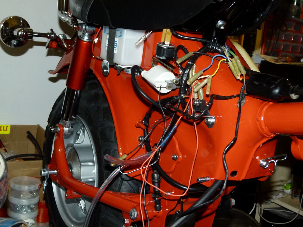

מערכת החשמל בשלבים אחרונים, בתקווה שמחר כבר יבוא הפלסטיק הראשי על מקומו (זה עם כיתוב ה-RV עליו... המדבקות עדיין בתהליך ההכנה שלי לקראת בית דפוס... תיעוד, בקרוב..) פנסי איתות מחוברים ומחווטים, נותר למצוא איך לעזאזל אני מחבר פה לוחית רישוי בלי שתגע בשפה התחתונה של הכנף.... בחו"ל שמים לוחיות בגודל של גפרור, אז נפתרה הבעיה... ופה?... -

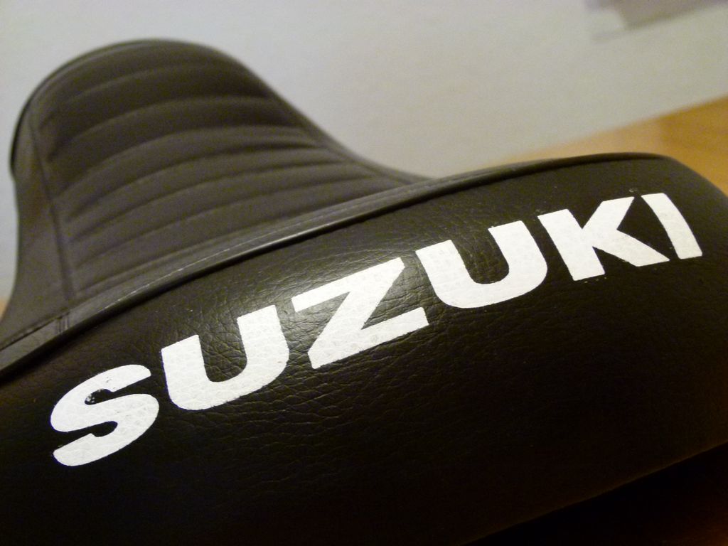

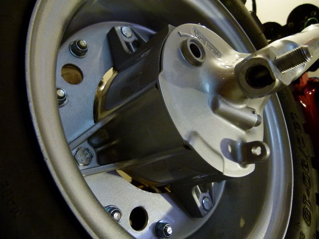

עדכון.. בקטנה... הזמנתי מאיביי כיסוי מושב מקורי (מהמוכר הזה, למי שמתעניין: http://myworld.ebay.com/pit-replica/), הולבש על ספוג בייצור 'קאסטום' למושב ה-RV. ה"דבר" השחור והמתרומם הזה הוא בסיס המושב המקורי... עבר ניקוי חול וצביעה: הגיעו הבולמים.... הגלגלים והמתלה הקדמי מורכבים זמנית, עד להגעת גומיות ומיסבים חדשים... -

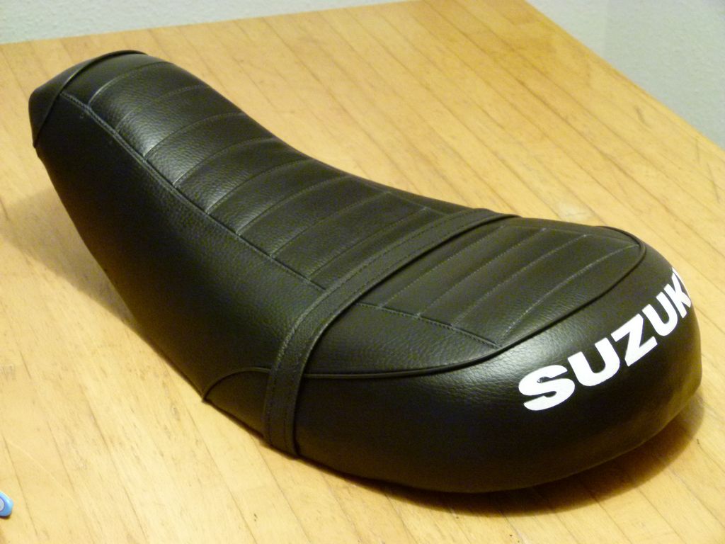

עדכון... לא התקדמתי בשל העובדה שרק בתחילת השבוע הוצאתי מספר חדש וכן רק אתמול לקחתי סוף סוף את המושב לריפוד... תהליך בניית המושב מעל בסיס המושב היה חיתוך שני בסיסי עץ, מחוברים ביניהם בפלטות אלומיניום, גם לחיזוק וגם לצורך יצירת הזווית הרצויה בחלק האחורי, משם הדבקת שלוש שכבות של ספוג קשה, חיתוכו וגילופו עד ההגעה לתוצאה הרצויה. העבודה התבצעה ע"י אנדריי ואיגור, רפדים אמנים מחולון. היום הייתי שם ונתתי פידבקים אחרונים לקראת תפירת המושב עצמו, גם הוא בתפירה מיוחדת ושונה מהקיבעון העיצובי שלי הפרטים הקטנים... הזוויות שיצר אנדריי בעץ.. כמעט מוכן... החלק הקדמי עבר מילוי נוסף כפי שניתן לראות בתמונה הבאה, שכן רציתי שיהיה מעט יותר גבוה השלב הבא, ריפוד המושב והרכבה -

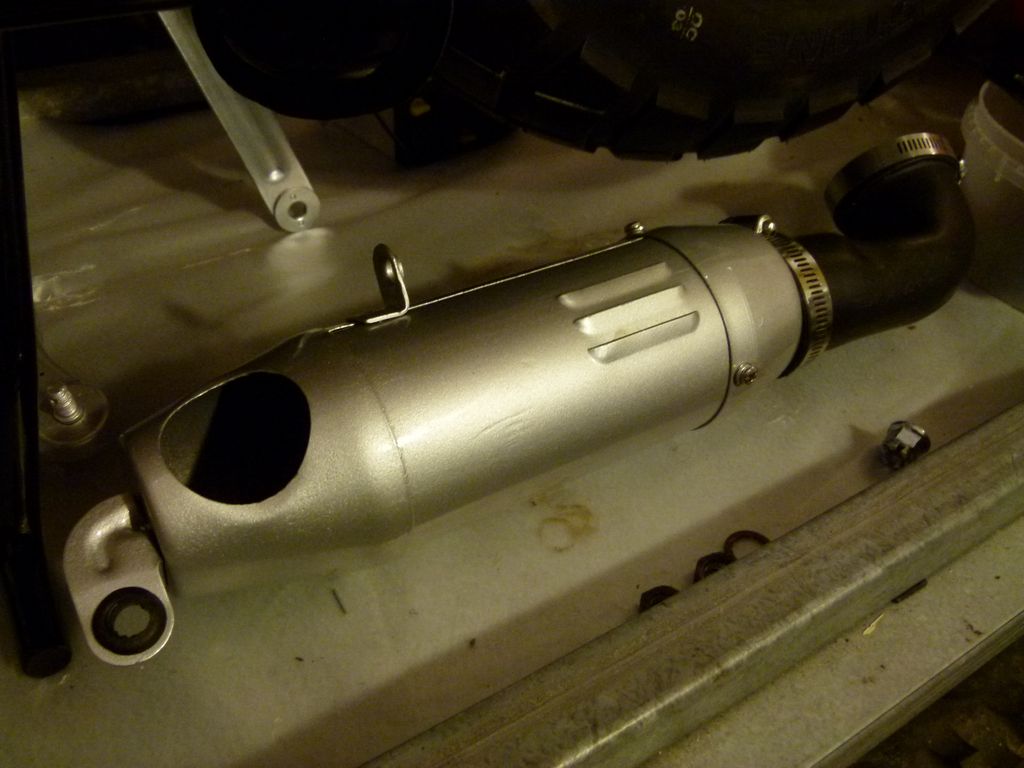

לצערי... הפרויקט קצת נתקע אני מחכה לשלושה משלוחים חשובים.. בכל אחד מהם יש כמה פריטים ובכל אחד יש פריט אחד, שדי תוקע את המשך התהליך... באחד, סט אטמים למנוע, בשני, בולמים אחוריים ובשלישי, גומיות (גרמושקות) למתלה הקדמי וכן רפידות בלם.... המשמעות היא שאי אפשר ממש להתקדם בשל העובדה שהמשך תהליכים רבים תלוי במשלוחים הנ"ל... עתה, כשכבר כמעט חודש עבר, ההנחה היא שאו שהמשלוח לוקח את הזמן בדואר אי שם... או שהחלקים מעוכבים במשרד התחבורה ואני מחכה למכתבים מהם בכדי להתחיל את התהליך המהנה ביותר של אישורי מוסך ושחרור חלקים כמו בכל מדינה מתוקנת אחרת... (הלוואי...). ובינתיים... הורכבו גלגלים והצמיגים, הקשבתי לעצת חכמים פה בפורום והלכתי על צמיגי כביש/שטח ולא שטח/שוקולד כמו שרציתי בהתחלה, בכדי בסופו של דבר איכשהו גם להנות מהרכיבה ולא רק להתמוגג מהמראה ה"קרבי"... כמו כן, כל מה שאפשר להרכיב הורכב, גם אם זה לא על האופנוע (לדוגמא, מכלולי הפילטר אוויר), במטרה להרכיבם כמו לגו לכשהתהליך ימשיך... עדיין אין רפידות בלם... ולכן הכל יפורק שוב בהמשך לצורך הרכבה "כראוי" פילטר אוויר היום הגיעו המאותתים... The BlK (הכחול משמאל... השם החדש מרמז על הכיוון איתו...) מביט בקנאה על The Rv5 שזוכה ליחס מועדף בשלב זה... -

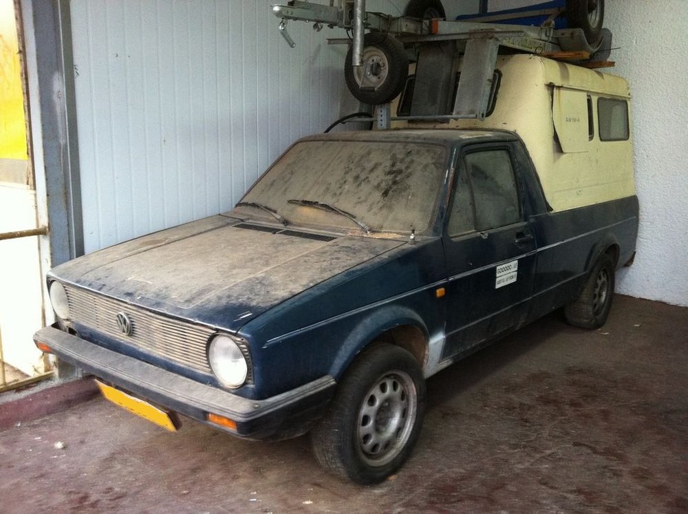

שלום, התחדשתי לי בVW קאדי שנת 1986, מתוך כוונה לסדר אותה, להשמיש אותה ולהשתמש בפוטנציאל הארגז והוו גרירה של הרכב הרכב במצב טוב, מניע, לא נסע מספר שנים מה שאומר שאצטרך להביאו למצב שיעבור מעבדה מוסמכת, בכנף הימנית/קדמית יש כמה נקודות חלודה שידרשו טיפול או החלפת כנף (זהה לגולף MKI? מישהו יודע?), הארגז יוסר כמובן. פנים הרכב במצב טוב, אין חלודה בקורות צירי הדלתות, הכל קיים, אם כי מעט מפורק (רוב חלקי הדש מפורקים מהקונקטורים ומונחים על המושבים, אך כולם קיימים ולדברי הבעלים גם תקינים + חלקים ספייר...). מתחת לרכב ישנה חלודה שטחית ומספר נקודות רקבון שידרשו תלאים, לא משהו מורכב. התוכנית שלי היא להתחיל בכל מה שקשור לבטיחות, החלפת כל הגומיות ברכב, מתלים, בולמים, בלמים, צינורות והיגוי וכן רענון למנוע ולגיר. הקוסמטיקה תגיע בשלב מאוחר יותר... (כגון החלפה לגריל עם פנס כפול... ג'אטנים מעניינים יותר וכו'... ). לפי מה שהתחלתי לקרוא, מכלולים רבים של הרכב זהים לחלוטין עם אלו של הגולף MKI ואחרים דומים עד מאוד... אם ישנם חברי פורום עם גולף MKI או בעלי קאדי נוספים, אשמח מאוד לקצת פרטים והכוונה, מקורות חלקים בארץ, בחו"ל, אתרים וכל מה שיכול לסייע בתהליך.... תודה! ליאור.

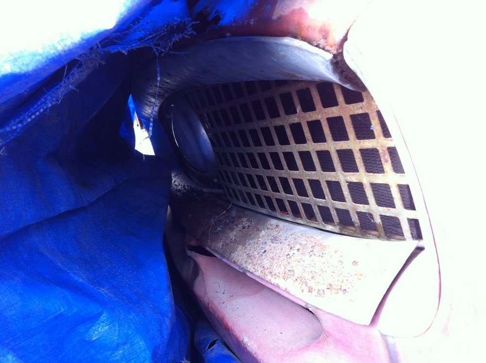

נצפתה בדרום הגולן (מוסתרת טוב טוב... אך עדיין בשטח "ציבורי") נאש מטרופוליטן (אם זיהיתי נכון...) מיקום מדוייק בפרטי, לחברי פורום מוכרים ליאור. -
