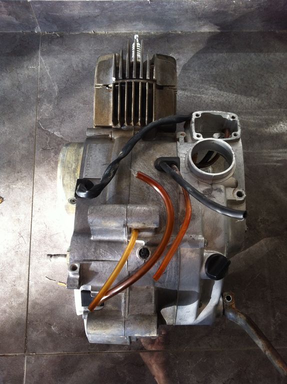

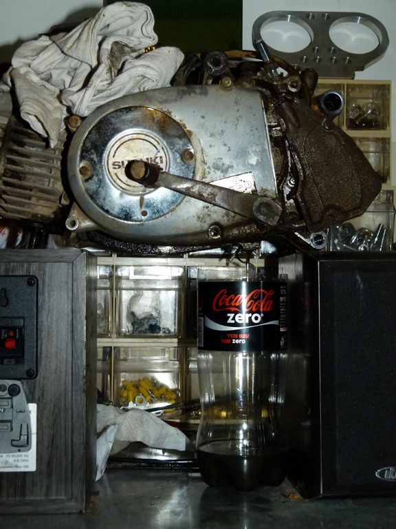

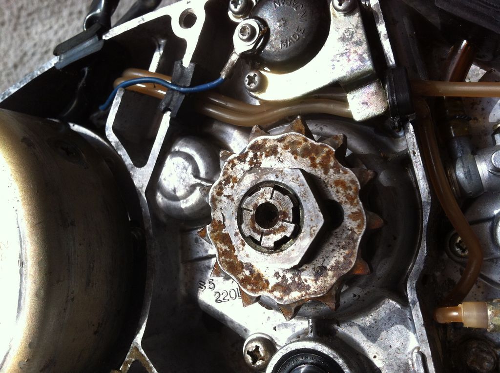

מנוע. ניקוי ראשוני באמצעות חומר שנקרא Degreaser לניקוי מנועים ולאחר מכן, שפשוף עם מברשת ברזל קטנה (בגודל של מברשת שיניים) של כל המנוע, חריציו, פינותיו וצלעותיו. ואז... ניקוי עם ספריי קרבורטור. בחלק מהמקומות נדרש התהליך שנית (ושלישית..) אך בסופו של דבר התוצאה מתקבלת. השלב הבא הוא מנוע על השולחן וכניסה לחריצים קטנים וניקיון ייסודי יותר... מכסה צד אחד כבר פורק, השני יפורק גם הוא בקרוב ושניהם ככל הנראה יעברו צביעה (כבמקור). מערכת הזרקת השמן תפורק לצורך בדיקה וניקוי, כמו כן יתר החלקים המורכבים על הבלוק, לצורך בדיקה וחידוש, אם קוסמטי ואם מכאני... -

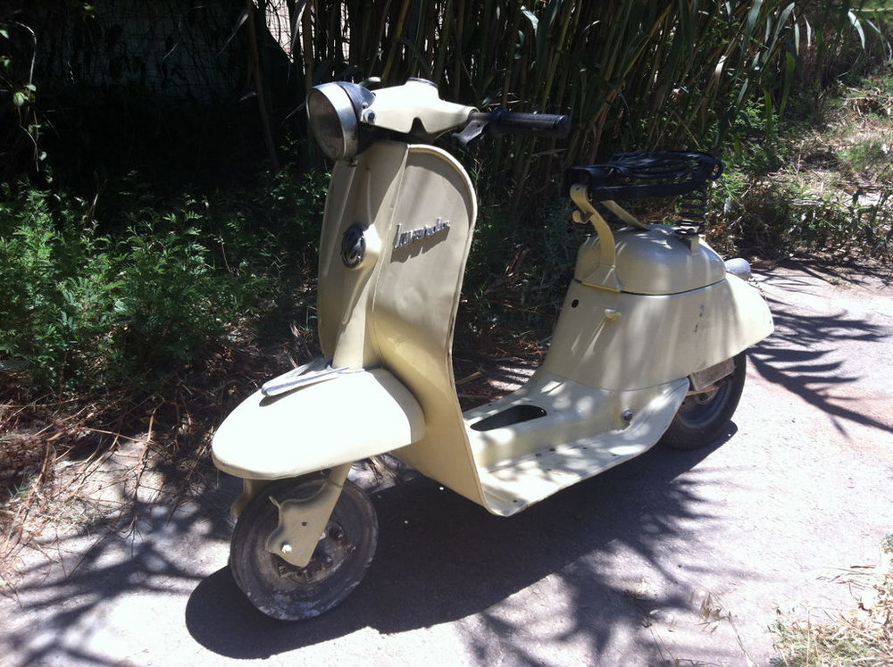

לא יודע לגבי אופנועים... לי יש קטנוע של Laverda שנת 1960, בנפח 50 סמ"ק, 4 פעימות בימים אלו צמיג 9" עושה עליה לארץ כדי שלגלגל הקדמי לא יהיה קר...

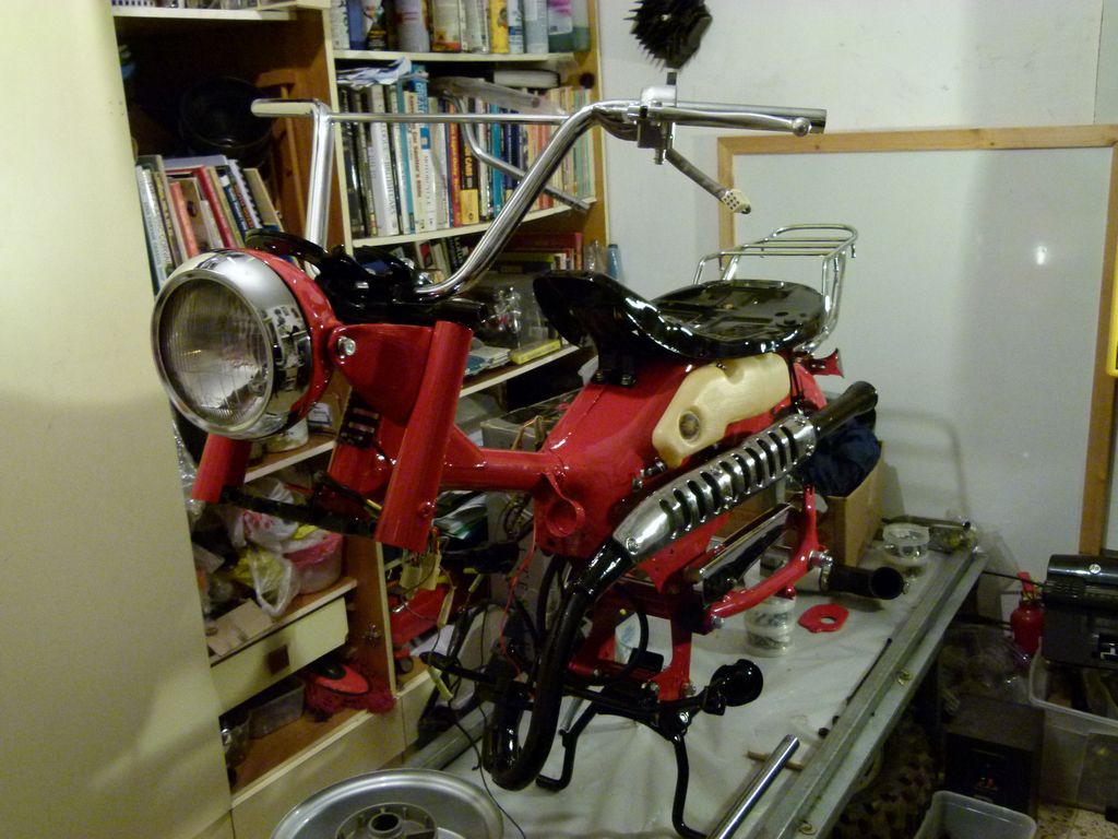

הגלגלים צבועים... מחר ארכיב אותם, כשאני מתלבט... אם להרכיב את צמיגי השטח שרכשתי (באחד העמודים הראשונים ניתן לראות אותם) או להרכיב צמיגים קצת יותר מעודנים.... האאאמ.... לא החלטתי.. כך או כך, הרכבת הגלגלים על האופנוע תתעכב, שכן אני עדיין מחכה למשלוח עם רפידות בלם חדשות וכן בולמים אחוריים שטרם הגיעו... גלגלים טלסקופ, צבוע ומוכן להרכבה ו... זהו להיום. -

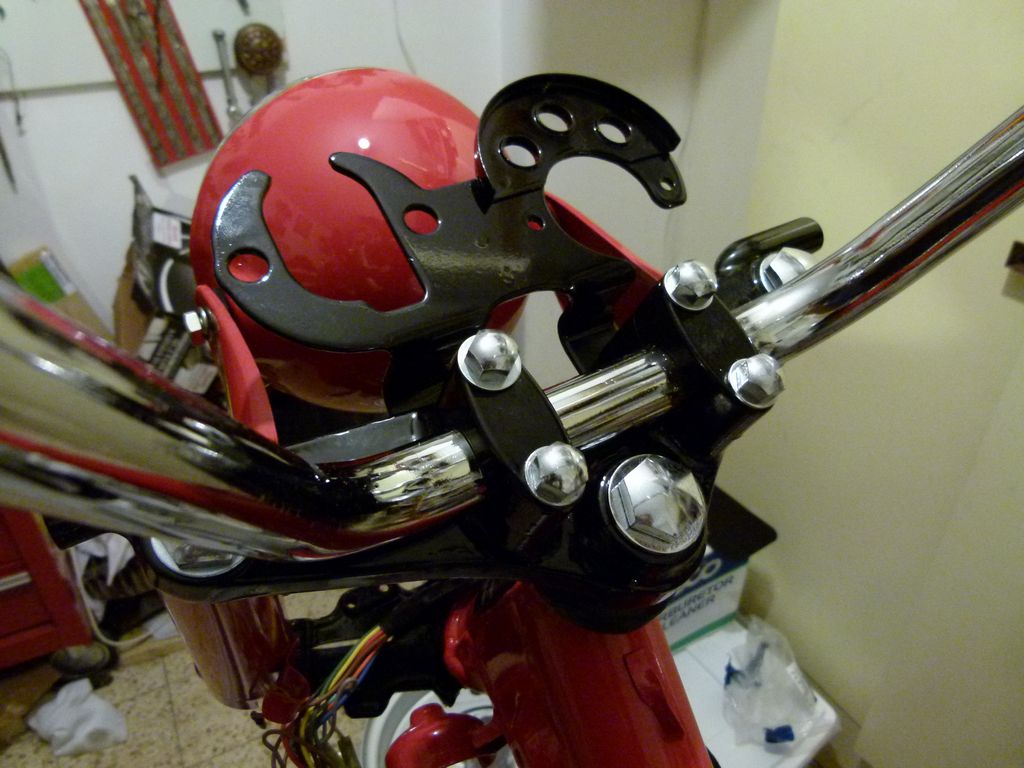

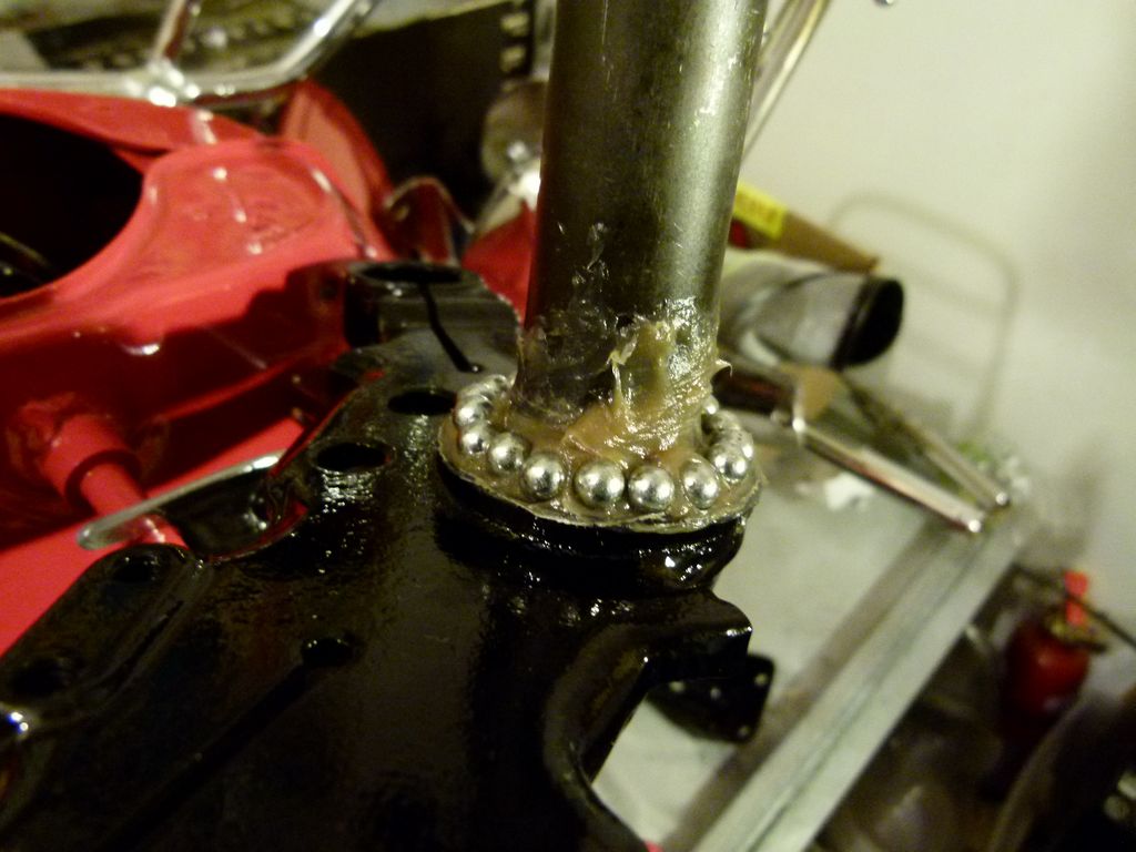

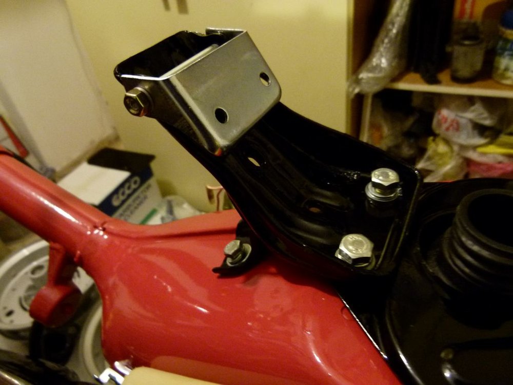

תודה על הפידבק ישי 1. האוזן התחתונה שם, היא לא נראית בתמונה, העליונה גם היא לא שם כי היא מורכבת על פלטה מעל מכסה הדלק שהורכבה רק היום... 2. יש גומיה שמחליפה את זו שיש עכשיו, בעיקר כי אני מחליף את האוטומט בקטן, עגול ומקורי 3. היום ביקרתי שוב אצל בייקר בכדי לקנות נורת "חנייה" 6V... זה היה 5 דקות אחרי שדיברתי איתך בטלפון... להבא, נדבר לפני שאני קונה צובע רק מחר... לא התפנתי לעניין ו.. אם כבר אני כאן.. עדכון החלקים השונים חזרו מצבע... כדוריות המיסב מוצמדות עם גריז ששומר שלא יפלו (וזה לא יעזור, תמיד תיפול איזה אחת ויקח שעה למצוא אותה... ) קלאמפים מורכבים רגלית אמצע, רגלית צד, רגלית בלם אחורי ותושבת לגומיות- DONE האגזוז הורכב... לא כי צריך בשלב זה.. סתם כי התחשק לי לראות צללית של RV בסיס המושב עבר ניקוי חול וצביעה, הרכבת כל התושבות ומחר בבוקר אסע לרפד בכדי לרפדו (קניתי ריפוד חדש-מקורי, נותר להכין את הספוג..) תושבת מושב: -

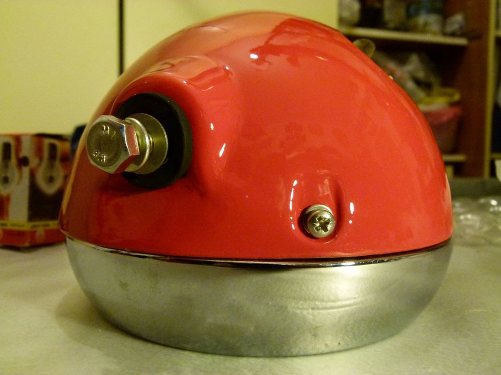

סיום (הפנס עצמו נצבע ע"י ארז דרור במהלך צביעת חלקי האופנוע השונים): מנוע... לא תמיד צריך לפרק את המנוע לרמת הבורג, גם אם זה ממש מדגדג לי באצבעות... מה שכן, קרבורטור, חלקים נעים, קפיצים, אטמים, ראש מנוע, צילינדר, בוכנה, מחזירי שמן וכו', כולם חייבים בדיקה, אבחון ואם צריך - החלפה/שיפוץ (אטמים כמובן יוחלפו בכל מקרה..) המנוע מטונף בעיקר אך מסתובב בקלות, יש קומפרסיה (נבדקה לפני הפירוק, כמובן ) ונראה שאת הקייס עצמו לא אפתח ואסתפק בשלב זה בחידוש איזור הבערה וחידוש קוסמטי בלבד: ניקוז השמן לפני הפירוק.... -

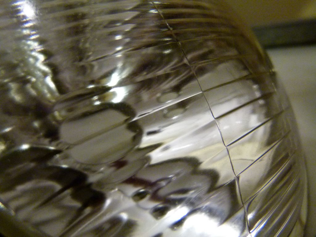

פנס קדמי. הפנס נראה במצב טוב, ללא קורוזיה ברפלקטור, מעט עכור ומלוכלך. ראשית, ניקיון כללי עם מים וסבון ומילוי מים בכדי לבדוק איטום (אם אין איטום, לחות חודרת ועלולה לגרום לקורוזיה) בעזרת מברשת שיניים ישנה אני מנקה את האמ-אמא של הרפלקטור מבפנים, לרבות הזכוכית ייבוש פנימי של המים באמצעות נייר מגבת והברקה של הרפלקטור והזכוכית ניקיון סופי של הזכוכית באמצעות פד אלכוהול (היו כתמי שמן וצבע זעירים שלא ירדו עם המים והסבון) התוצאה: החלפת הנורות לחדשות, באדיבות בני בייקר שמחזיק בחנות נורות 6V -

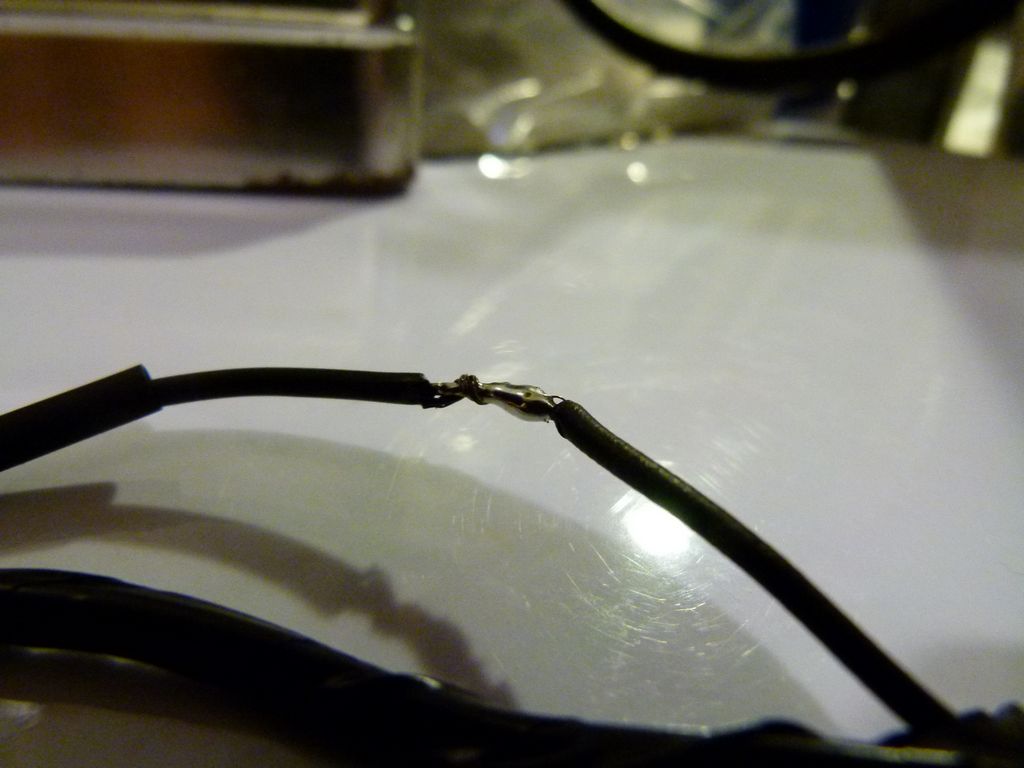

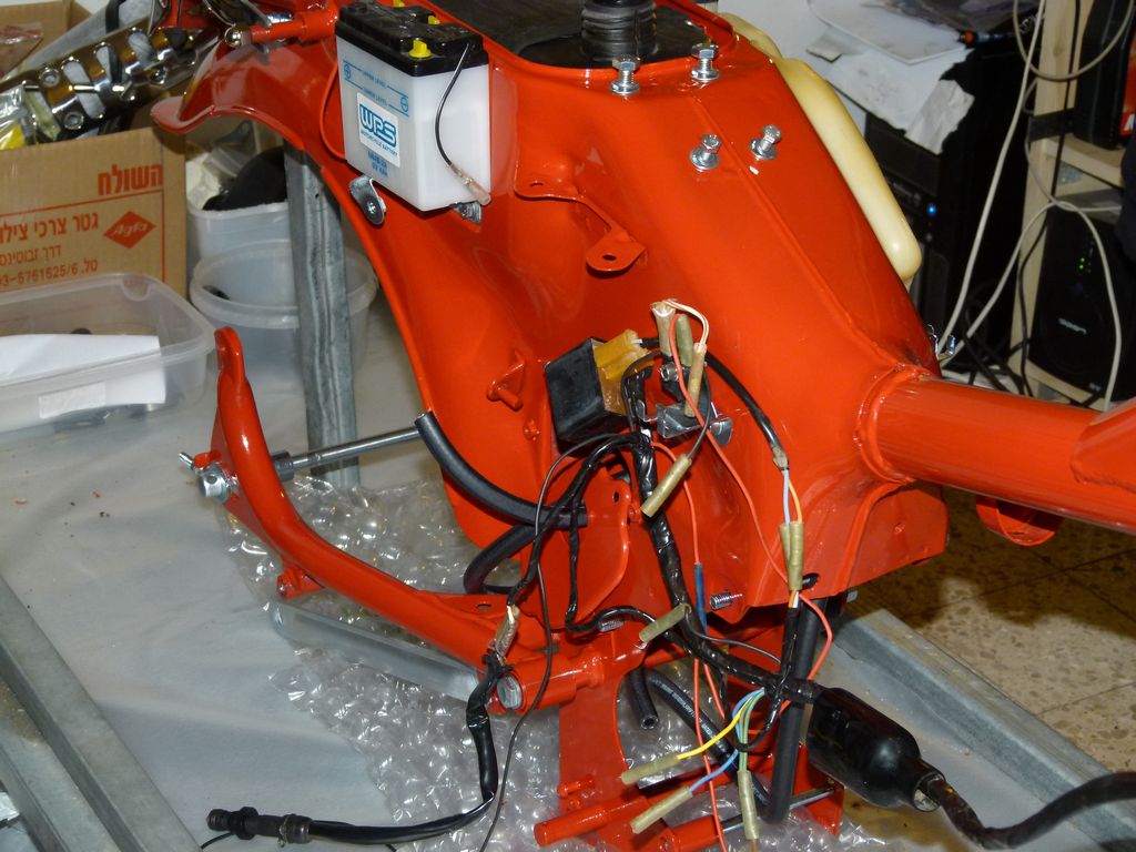

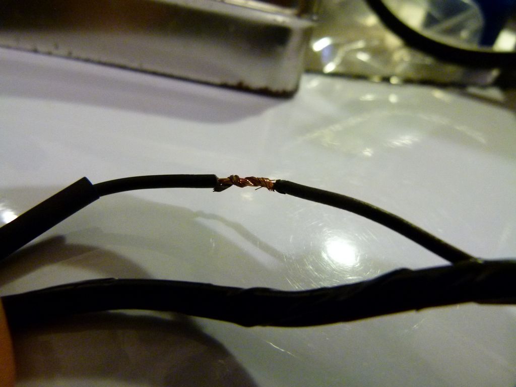

חשמל....... צמת החשמל לשמחתי במצב טוב, נראית שלמה למעט חיתוכים פה ושם שנעשו עם הזמן והחשמלאים החאפרים... התהליך הוא הסרת הבידודים השונים במטרה לבדוק את מצב החוטים; האם הם יבשים וקשים (סימן להתחממות, קורוזיה) או רכים וגמישים, אם יש חוטים שנחתכו וחוברו - האם חוברו אם הלחמה, מחברים או איזולירבנד?... כמו כן, בדיקת הסופיות; האם ישנה קורוזיה שתפריע למוליכות? האם החיבורים טובים או רופפים? קשיון באיזור החיבור בשל התחממות/קורוזיה? וכו'... את ניקיון החוטים (חוט חוט, לכל אורכו) אני מבצע עם מטלית לחה. את החוטים שחוברו ארעית (חלקם חוברו באיזולירבנד, חלקם במחברים) חתכתי והלחמתי, תוך שימוש בבידוד ייעודי צמת החשמל הושחלה לתופסנים היעודיים. חשוב מאוד להשתמש בגומיות (Grommet) במעברים/חורים בפח, שכן אם לא משתמשים בכאלו, סיכוי טוב שעם הזמן בשל חיכוך החוטים בפח הם עשויים להחשף ולגרום לקצר. צמת החשמל מוקמה לאחר חידושה והחל החיבור לרכיבים השונים: -
