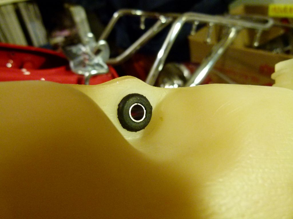

אני צריך להזהר בעצמי לא להתפתות ולהרכיב בו מנוע אמיתי לפי היצרן, אין צורך לא בדבק ולא בצבע, החלקים כולם מגיעים צבועים והחלקים מורכבים כולם באמצעות ברגים. מה שכן... חלק מהחלקים אמנם בצבע הנכון אך נראה שזה פלסטיק ולא החומר שהם אמורים היו להיות עשויים ממנו ולכן כנראה אצבע חלקים בדרך, אצפה מושבים, שטיח, דיפוני דלתות, גג וכו' בחומרים אותנטיים... ליאור. -

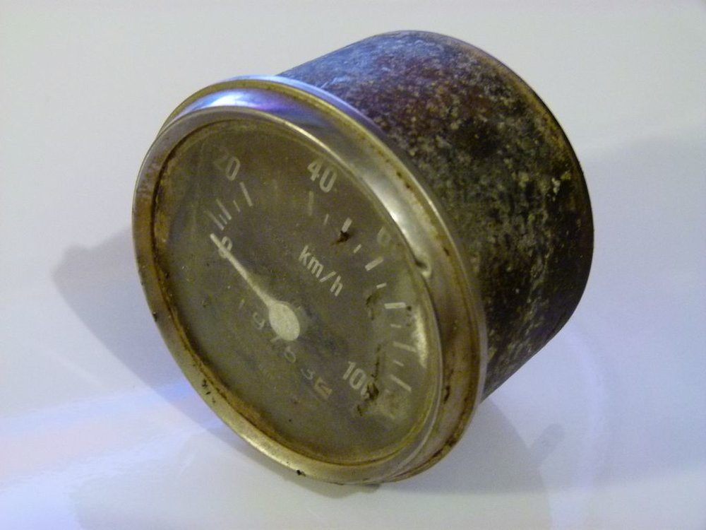

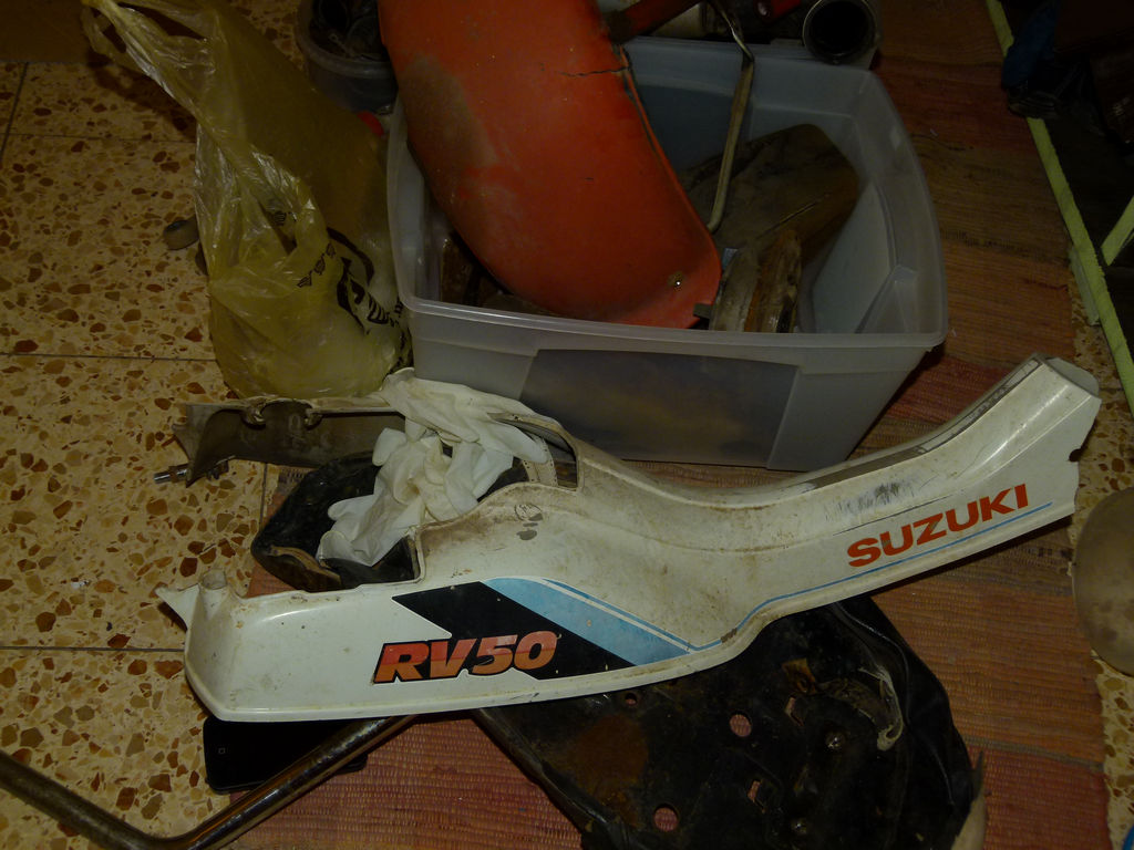

שיפוץ מחוון - תחילה, ניקיון של החלק עם סמרטוט נקי ולח. את גוף המחוון אני משייף עם נייר שיוף עמיד במים, P400, עד להגעה לשטח חלק לגמרי, לאו דווקא הסרה מלאה של הצבע הישן - החשוב הוא להגיע לשטח חלק ואחיד. טבעת הכרום (יכולה להיות אלומיניום מלוטש או מתכת מצופה כרום) תנוקה עם חומר ייעודי לניקוי והברקת כרום, זאת על ידי מריחת החומר עם מטלית, המתנה עד לייבוש, הרטבת צמר פלדה עם חומר הניקוי ו"קרצוף" עדין של הטבעת, במטרה לנקותה. לאחר מכן, הסרת החומר באמצעות מטלית לחה והברקה. השלב הבא הוא צביעת המחוון ומכיוון שמאוחר מדי לרקוח צבע היום, הצביעה תחכה ליום ראשון... השלב הבא, חלקי פלסטיק - חלקי הפלסטיק השונים התלכלו עם השנים, הן מחול, בוץ ואבק והן משמן, גריז, דלק וכל מה שבאמצע... בכדי לנקות אותם, אני ממלא קופסת פלסטיק במים חמים, בנוסף לבלילת חומרי ניקוי, כשלכל אחד מהם חומר פעיל קצת אחר, להסרת שומן, הסרת כתמים, קצת אקונומיקה (אם לא היה בתכשיר, הייתי מוסיף חצי פקק) ואפילו נוזל כביסה... את החלקים אני שם בקופסא ומשאיר אותם שם לכחצי שעה, שבה רוב הלכלוך מתרכך ורק מחכה לליטוף שיסיר אותו.. עם סקוטש אני עובר על החלקים עצמם בייסודיות עד שלא נשאר שום לכלוך, שמן וכו', כשהכל עדיין טבול במים. המשך, מיד... -

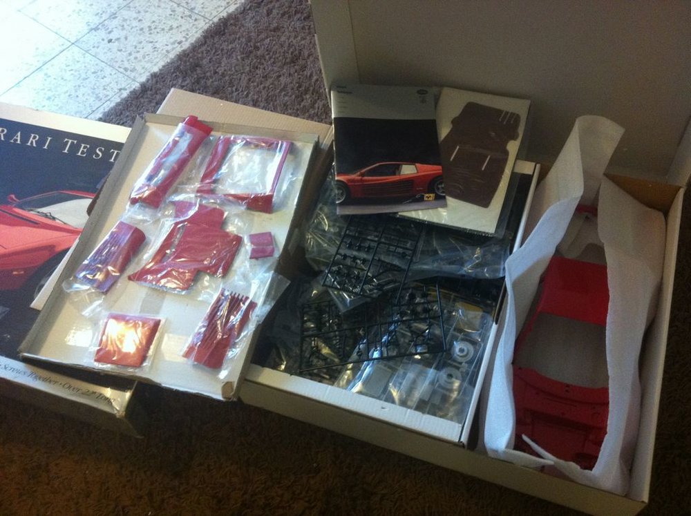

קיט הפרארי טסטרוסה 1/8 של Pocher הגיע... הדבר הזה פשוט ענק, על הקופסא הנחתי את רישיון הנהיגה שלי, כדי לתת פרופורציה של גודל הקופסא... הקיט מאפשר שיפורים רבים "חיצוניים" כגון מנוע עשוי מתכת (כמה מאות חלקים, יוזמן בקרוב), חלקי מתכת בפנים הרכב ממתכת (כ-140 חלקים, כבר הגיע הקיט...) ועוד ועוד... בסה"כ מדובר על למעלה מ-2,000 חלקים לפי פורומים בחו"ל, כשכל הדגם מורכב עם ברגים, ללא דבק, כשכל בורג הוא בערך באורך של 2-3 מ"מ ובקוטר של כ-0.5-1 מ"מ כאמור, כשהוא מורכב, מדובר על קיט מתכת באורך של כ-560 מ"מ... אני מתרגש כשאסיים כמה פרויקטים "גדולים" שהיו לפני הקיט הזה בתור, אגיע אליו... בקרוב... -

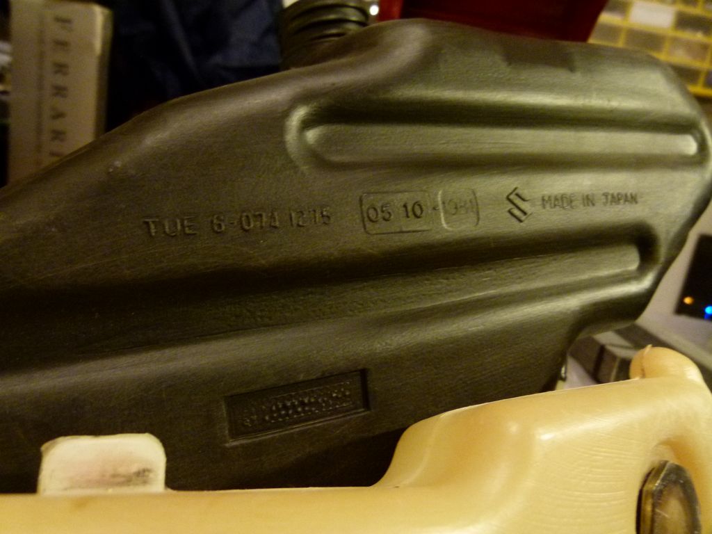

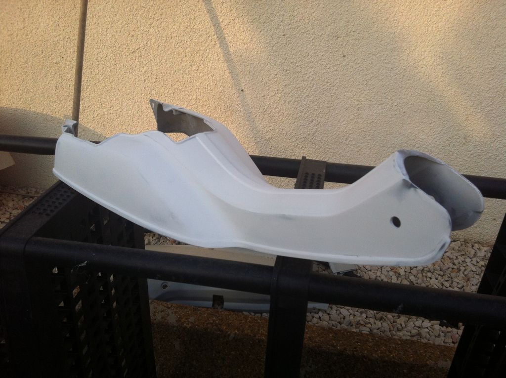

ו.. עוד משהו קטן... הפלסטיק היה שבור באופנוע בחלקו הקדמי הימני-קדמי וכן ב"אוזניים" האחוריות, כפי שניתן לראות בתמונה למטה. ארז דרור (הצבעי שצובע את האופנוע) ביצע שחזור של הפלסטיק לפי הצורה המקורית והחלק בשלבים אחרונים של הכנה לצביעה. ו.... אם כבר עצרתי לרגע... אז הנה תמונות טריות -

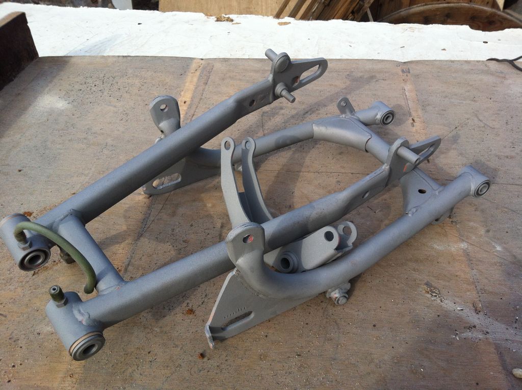

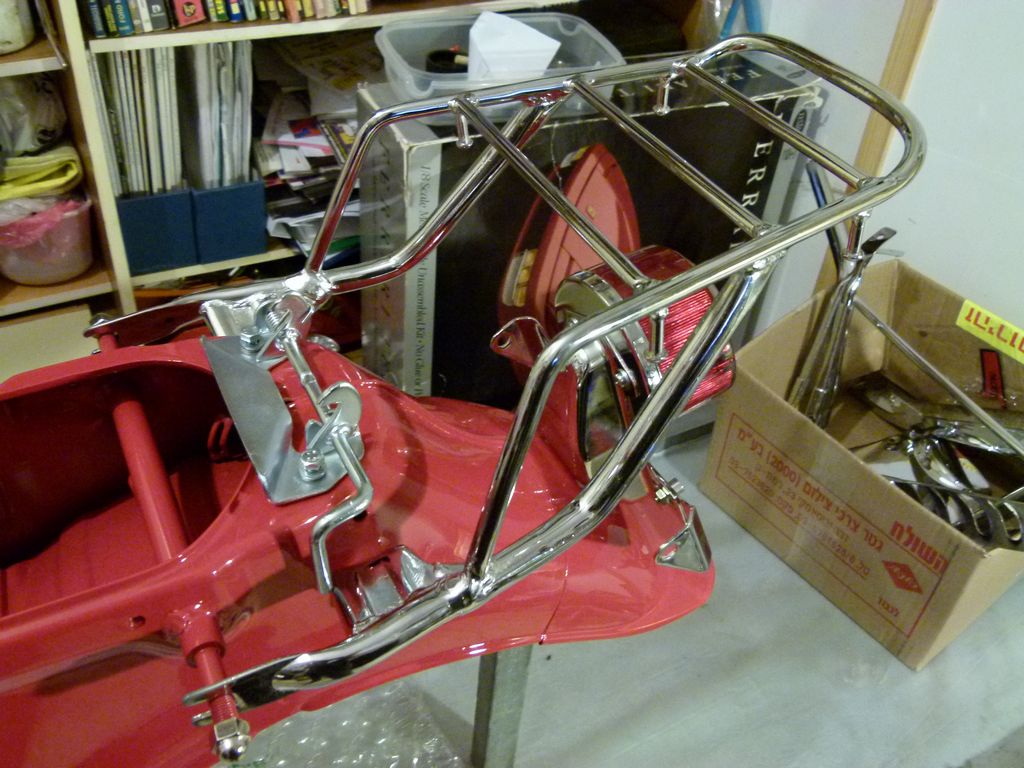

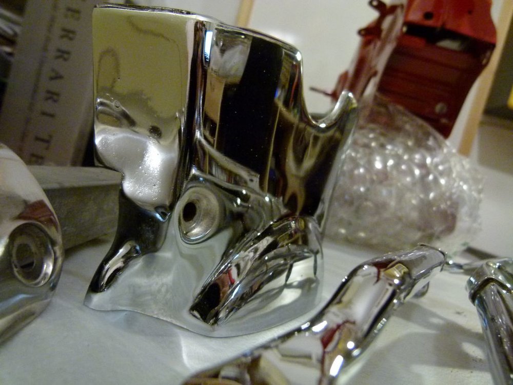

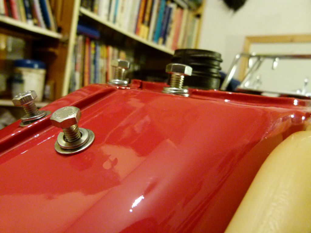

השלדה חזרה מצבע, יתר החלקים עדיין בעבודה. חלקי הכרום חזרו מציפוי, רפי-גלוונומטה עשה עבודה נפלאה! מתחיל הרכבה... לילה ארוך לפניי -

חלקי המתכת ה"גסים", לרבות שלדה וכו' עברו אתמול ניקוי חול, היום הם עברו הכנה לצבע ומחר הם ייצבעו, בצבעי המקור () ניקוי החול נעשה אצל -The Sand Man - יגאל ניקוי חול בת"א, 050-5519066. (בתמונה שלדה וחלקים של אופנוע נוסף שאני עובד עליו במקביל - Montesa Cota MH123) -
