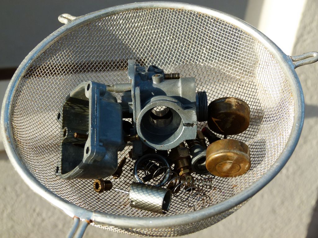

שיפוץ קרבורטור אני מזהיר כי חלק מהתמונות צולמו סתם כי... המצלמה חזרה לעבוד והתגעגתי לצלם.... האופנוע לא נסע זמן מה ומבדובר בכלי שכנראה היה קצת בשטח.... משמע, דיזות סתומות בדלק ישן שכבר הפך לג'ל, חול ובוץ במעברים ובחלקים השונים... לפני: פירוק לגורמים "השרייה" בטינר 21. חלופה לא רעה ופחות אכזרית מחומצה... לא מזיק לאנודייז, סותר דלק ועושה יופי של עבודה.. קצת עזרה עם מברשת שיניים -
