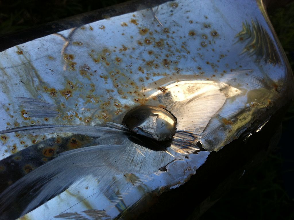

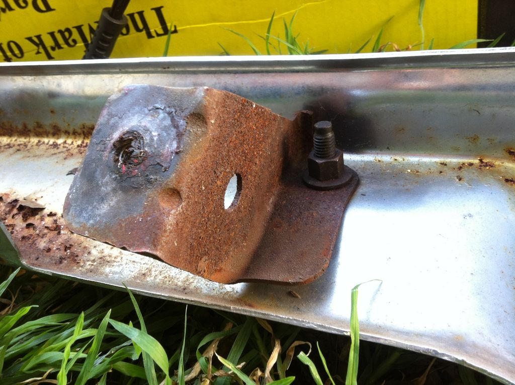

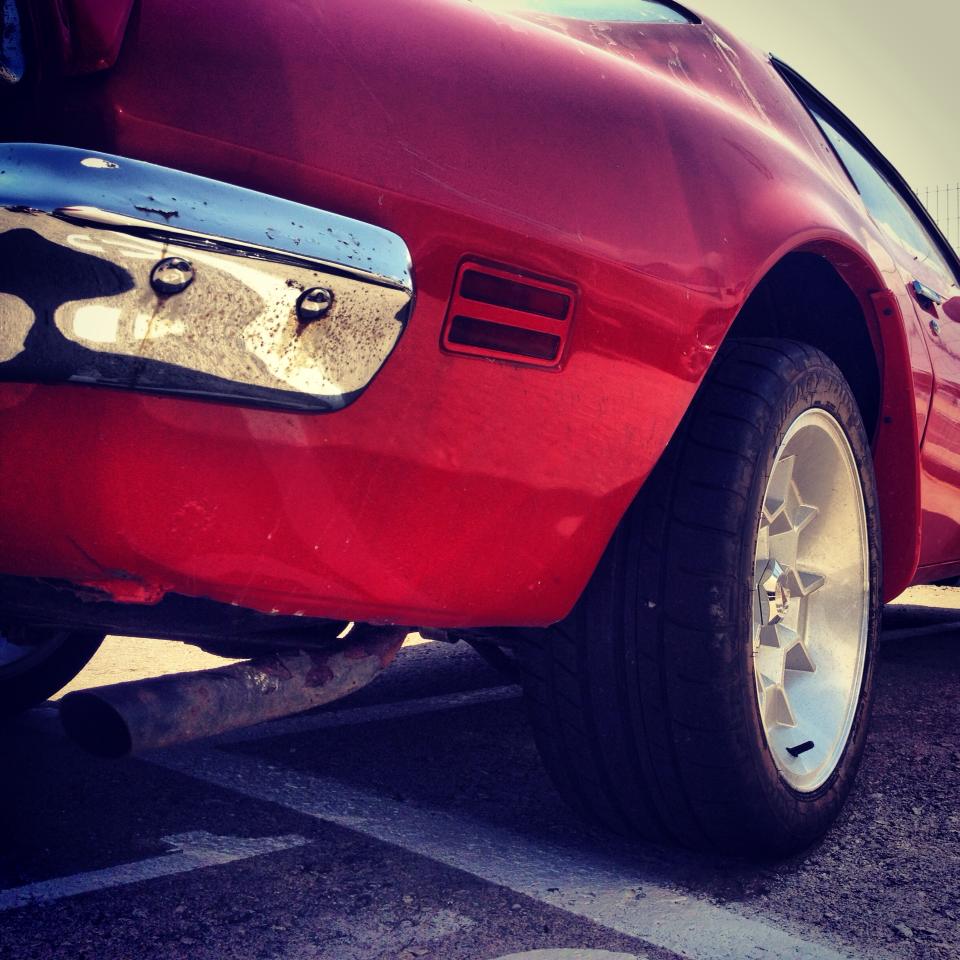

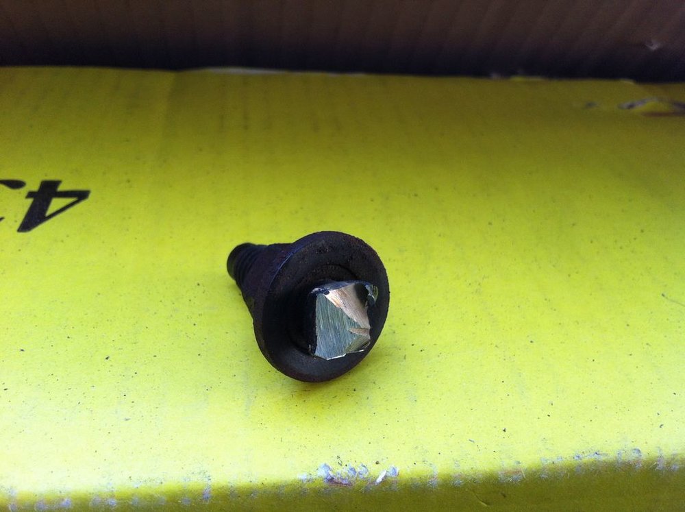

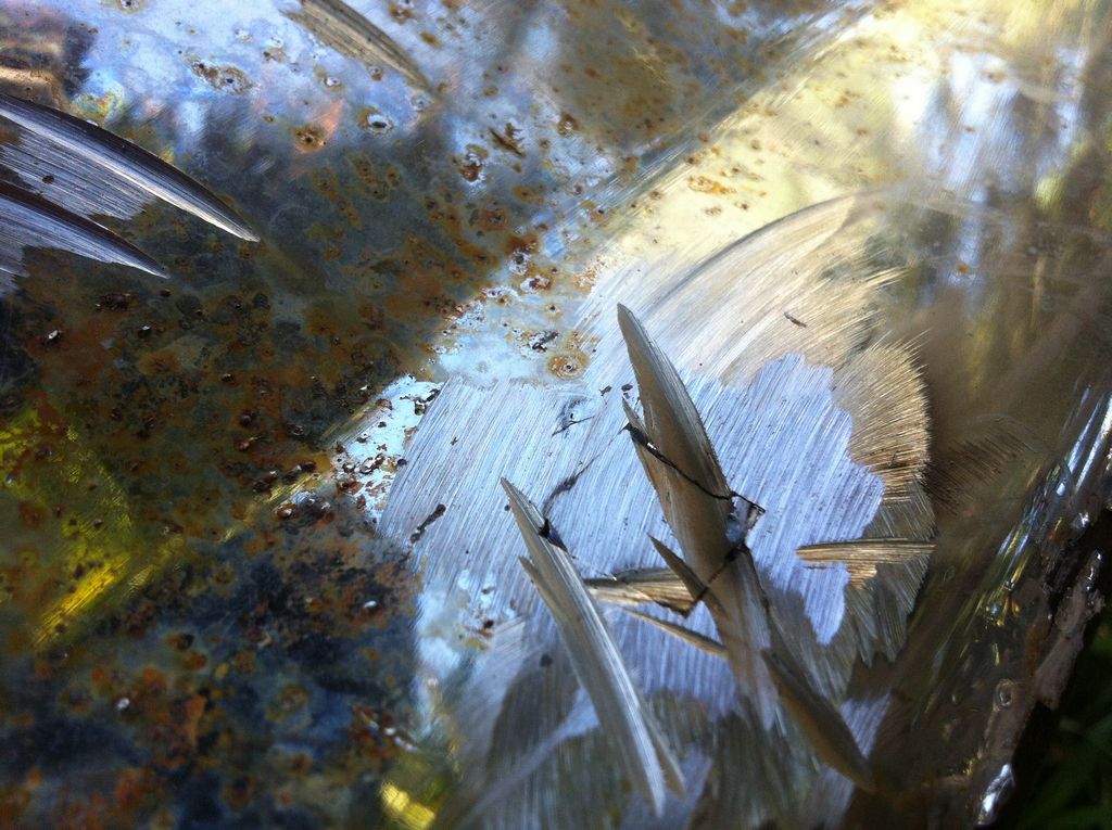

פגוש אחורי... רקוב וחלוד 'הכינותי מראש' מבעוד מועד פגוש חדש (ראיתי בתמונות את האוטו בחו"ל והזמנתי מראש את רוב מה שידעתי שלבטח אחליף). הברגים הינם ברגי פטריה בצד החיצוני, עם ריבוע שמקבע אותם למגרעת בצורה זהה בפגוש ושייבה, ספרינג שייבה ואום בצד השני. הבורג הראשון נפתח בקלות וכך גם השני ובשלישי... נגמר המזל ומאותו רגע כולם הסתובבו במקום והריבוע שאמור לקבע אותם היה כה שחוק, עד שלמעשה לא ניתן לפתוח אותם... כך זה נראה מהצד הפנימי: חיתוך עם דיסק להורדת הראשים של הבורג: הריבוע הינו הפתח בפגוש עצמו והחלק הפנימי הוא שאריות הבורג: הא לך אויב רע ואכזר: ברגים חדשים מצאתי ב"קינג בורג" בתל-אביב אך הינם מגולוונים ולא ניקל. הזמנתי סט ניקל מקוריים מחו"ל ולכשיגיעו, אחליף עם אלו שהורכבו. יש פגוש. יש מספר ישראלי, התקדמות -

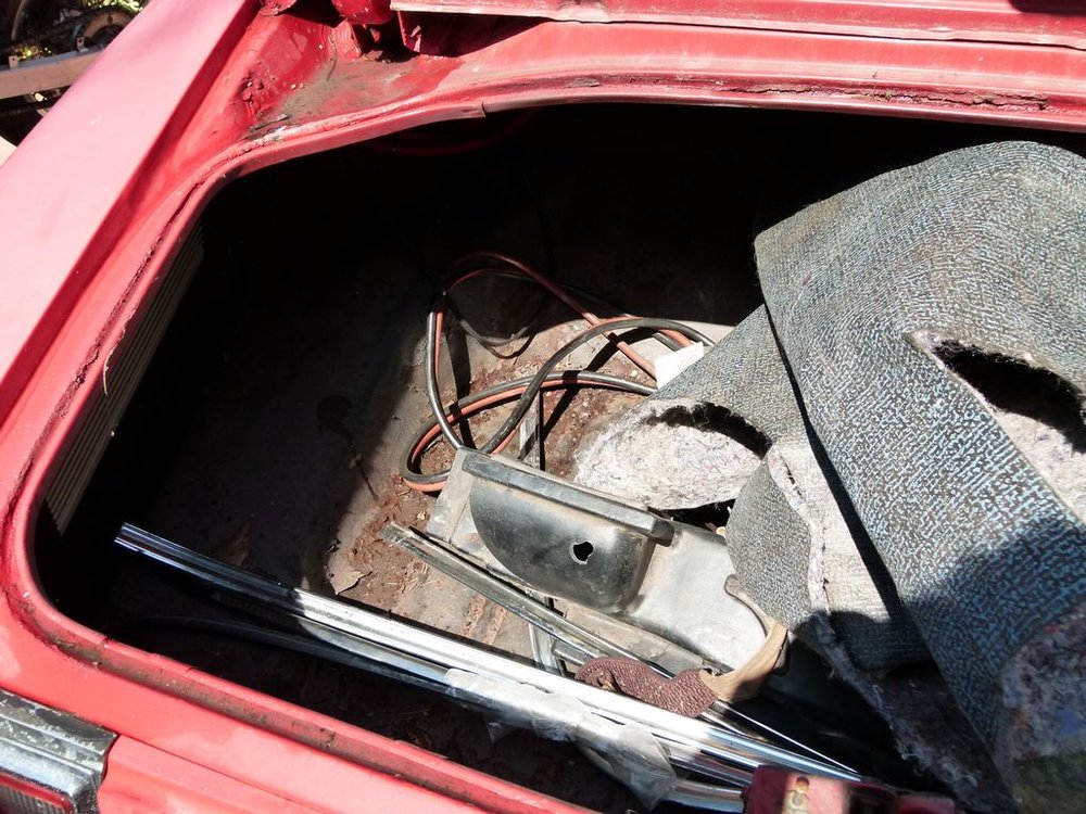

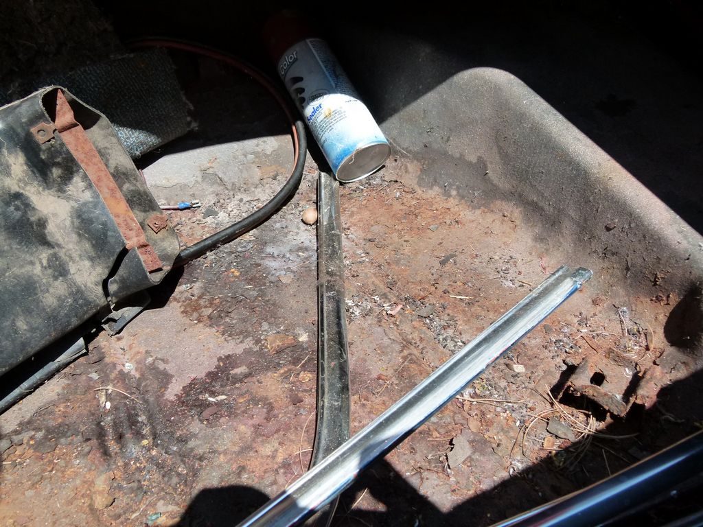

תא מטען. התא נראה במבט ראשוני חלוד למדי. שימוש במברשת ברזל להסרת השכבה הראשונה בכדי לאבחן את מצב הפח והתגלית המשמחת שהחלודה הינה שטחית בלבד. לאחר הניקוי הראשוני, יתבצע שיוף והכנת שטח לממיר חלודה, ייסוד וצבע. ליאור. -

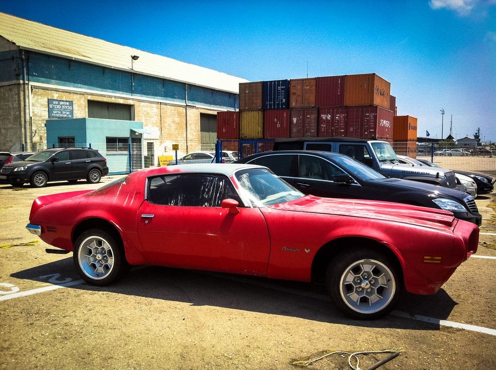

הציפור בחיפה, סיימתי היום תהליך שחרור ראשוני מול המכס (ניירת, תשלום ראשוני, אפרט לפרטים בהמשך...). השלב הבא, מתישהו בשבוע הבא אפגוש שמאי מטעם המכס בחיפה ליד האוטו. השמאי יבצע הערכה, יקבל/לא יקבל את הצהרת התשלום שלי (חשבונית + זכרון דברים + העברת כספים - הכל מתועד ומפורט) ומשם הלאה חזרה למכס להמשך טיפול. להערכתי, הליך של כשבועיים... רציתי לבקר את הציפור ולהאכיל אותה, סירבו. שלא יתפלאו אח״כ אם היא תנגוס במכוניות שלידה... היא בטח רעבה מהמסע... ליאור. -
