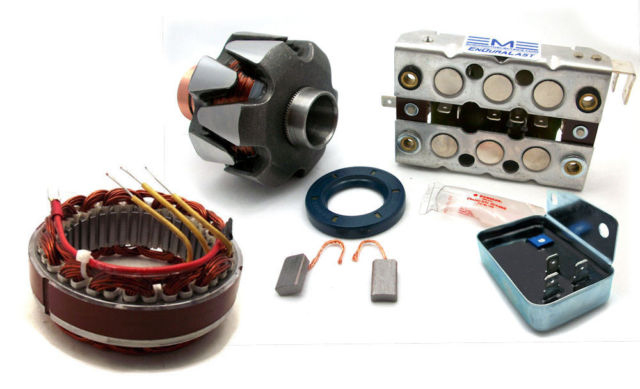

בואו נדבר קצת על... מחלות.... לגוצי, כמו לאיטלקים רבים בני זמנו יש "מחלות" ידועות ומוכרות שגרמו להם להיות לא אמינים עוד כשהיו חדשים, שלא לדבר על כמה וכמה שנים אחרי... הבעיות העיקריות היו במערכת החשמל, בעיקר בטעינה, מייצב הזרם והרכיבים הנלווים. לשמחתי הרבה... מה שלא עושה הטבע, עושה שוק ה-AfterMarket שהוציא קיט חדש לגמרי של כל מערכת החשמל, כזה שאמור לפצות ולתקן את הכשלים והבעיות בערכה המקורית. הקיט כולל אלטרנטור (שני החלקים), לוח דיודה (רסיטיפייר), ווסת-רגולטור, אטם שמן ואפילו פחמים... אין מנוס מלהתחדש באחד, האופנוע הזה לא מיועד לסלון... -
