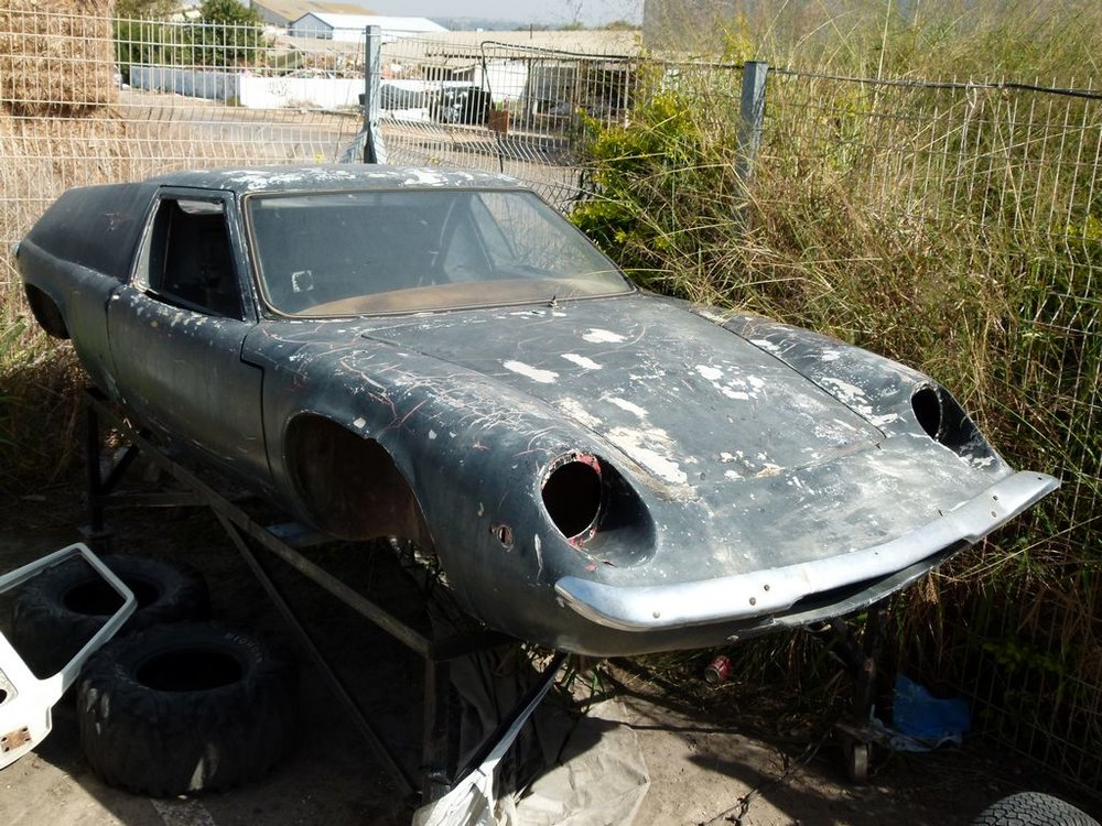

עדכון... סוג של.. בעוד טרם נעשתה עבודה מדוקדקת של אבחון מצב כל חלק וחלק, ישנם חלקים שברור לי שיוחלפו בחדשים ולשם כך הוזמנו ויוכנו מבעוד מועד, כגון: בלמים - צלחות בלם, קליפרים, צינורות בלם גמישים (שזורים) וקשיחים (צנרת לאורך הרכב), משאבות בלם אחוריות, רפידות וכל מה שבאמצע... מתלים - רביעיית בולמי זעזועים חדשים של SPAX, בעלי כוונון משתנה של קשיחות וגובה, בוקסות משולשים, משולשים קדמיים עליונים (A-Arms) עשויים מצינורות, מתכווננים, יאפשרו לכוון קאמבר מדוייק בהמשך הדרך, גומיות מוטות מייצבים וכו' מיסבים גלגלים חדשים קדמיים ואחוריים תושבות מנוע ושלדה היגוי - גומיות מסרק הגה, תפוחי הגה ויתר המכלולים פנסים קדמיים חדשים, לרבות תושבות, בסיס, זכוכיות, מסגרת כרום בהשראת אובהולינג, הוזמנו פנסים אחוריים כפולים עגולים הלקוחים למעשה מלוטוס אליס בת זמננו המטרה בשלב זה היא כאמור להגיע למצב של Rolling Chassis, לרבות גל-הינע מתפקד. כמו כן, בשל מצבו בכי הרע של גוף הפיבר, נשקלת בכובד ראש האפשרות לרכוש גוף חדש, קומפלט.... נשקלת.. עדיין לא החלטתי.. פיבר ישן ומשופץ לעולם לא יהיה כמו חדש, אבל עדיין שווה לבדוק אם אפשר לשקמו... רכישת הפנסים הקדמיים והאחוריים הינה רכישה אמוציונלית ולא רציונלית, זו קפיצה קדימה מדי, אבל.. לא התאפקתי... עד כאן ליאור. -

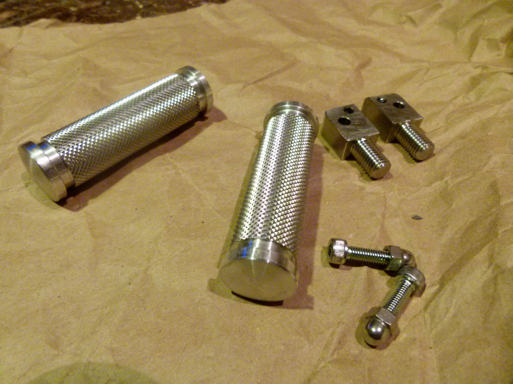

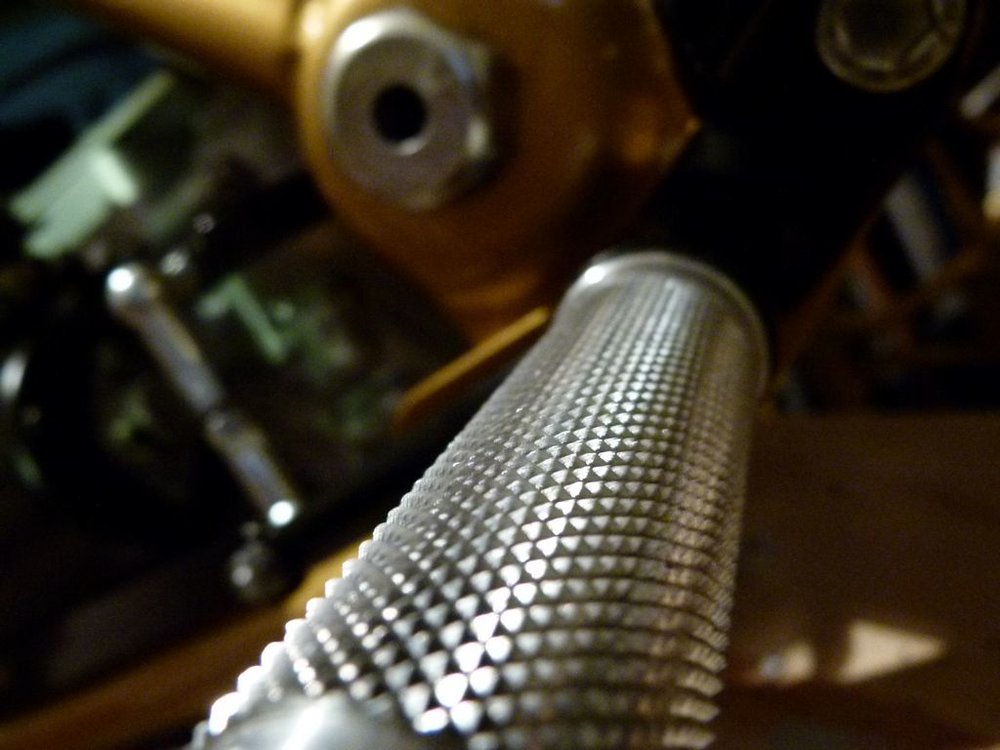

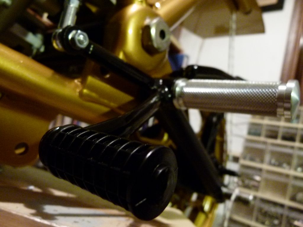

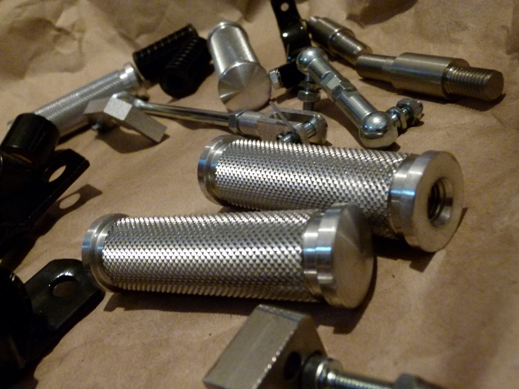

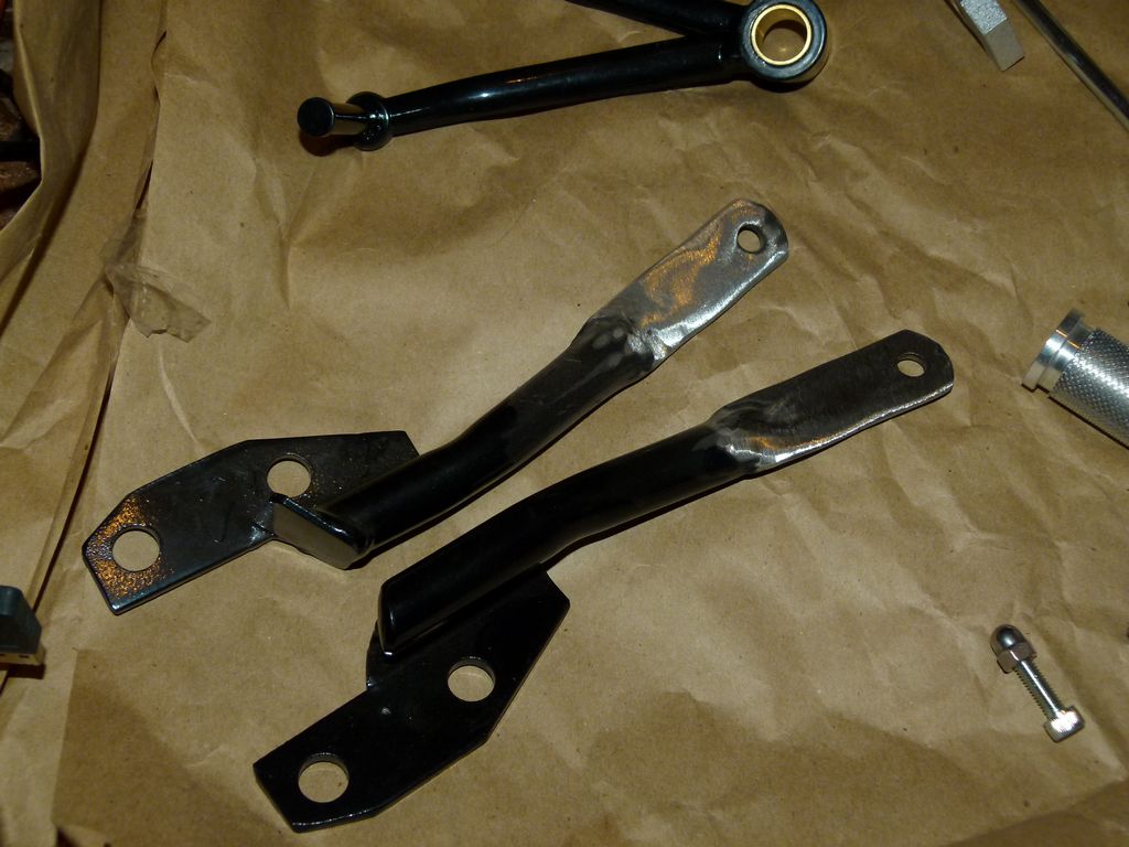

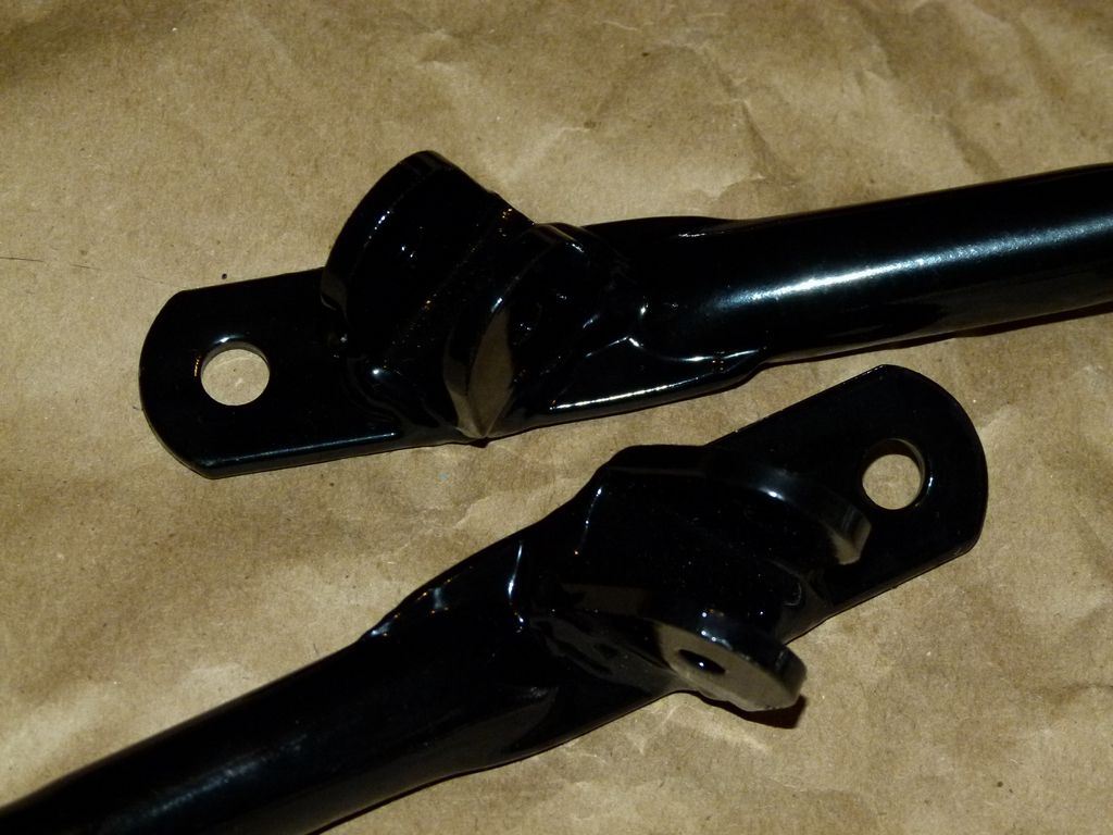

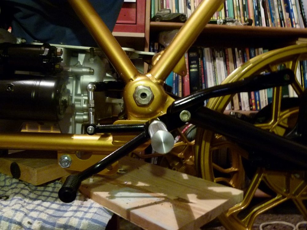

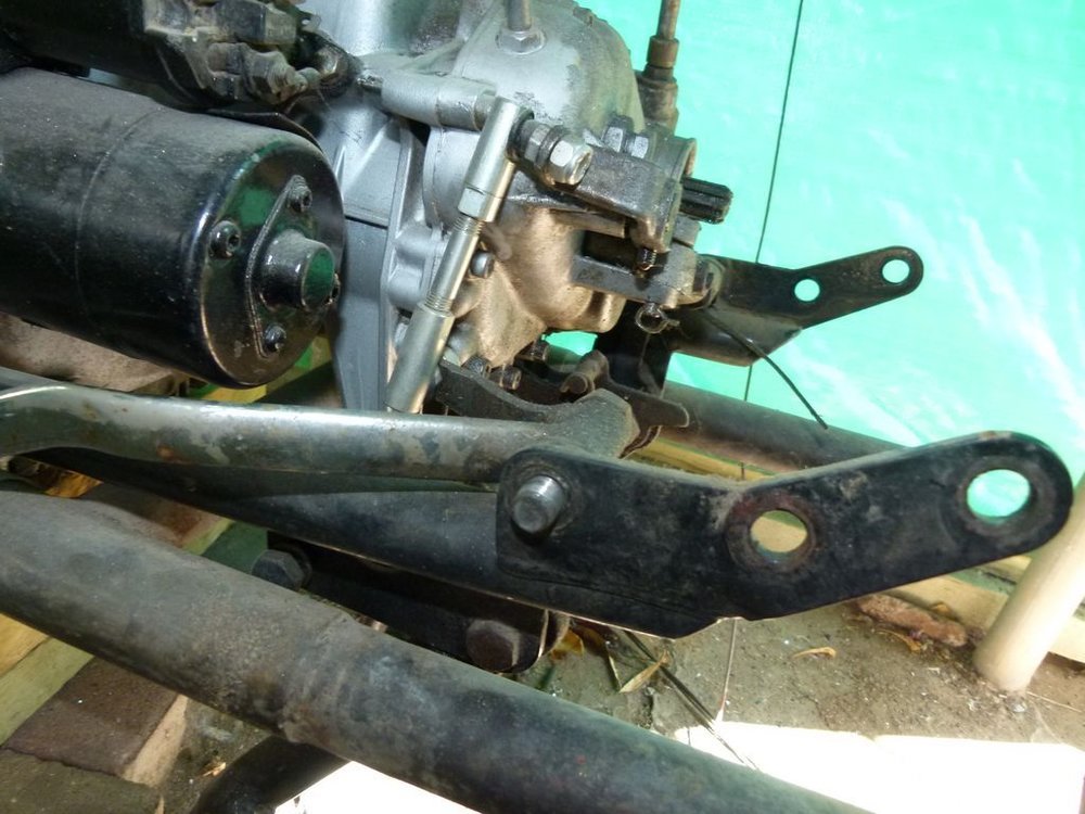

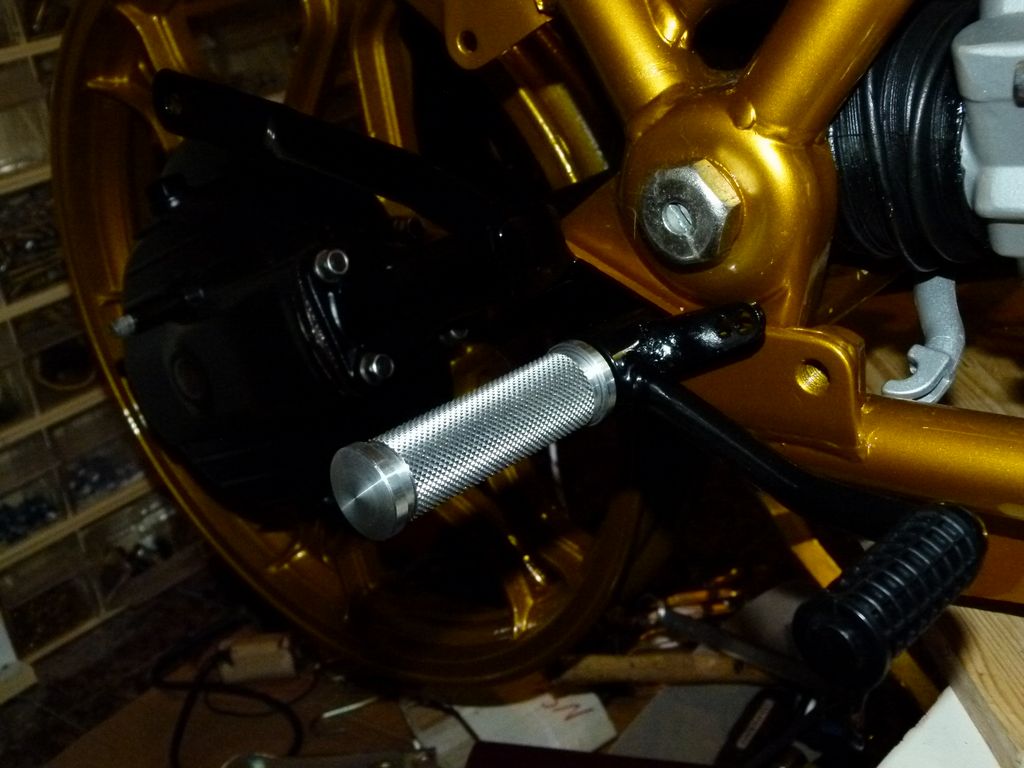

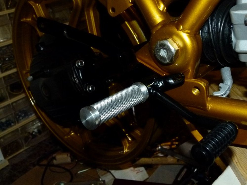

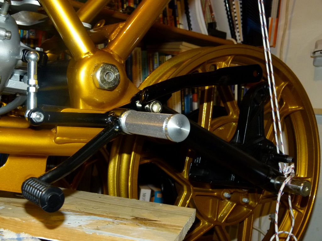

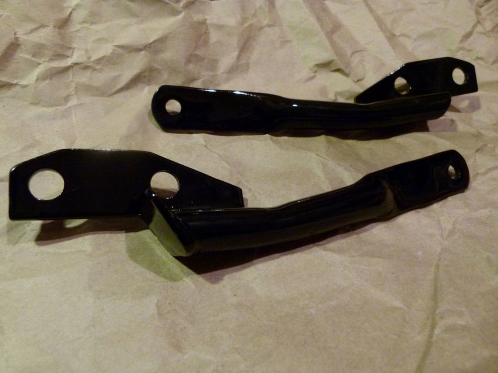

רגליות. הרגליות המקוריות היו מבחינתי תעלומה.... איכשהו, עם כ-10 (!) מפרקים וצירים, תנועה למעלה ולמטה של הרגלית העלתה והורידה הילוך... כשהתחלתי לחפש רגליות שמתאימות לקפה רייסר ולמוטוגוצי מהדגם הספיציפי (G5 V1000) מצאתי שפשוט... אין. הכי קרוב שיש היו רגליות לדגם קרוב שהוא ה 850 Le Mans. ההבדל העיקרי ביניהם הוא במיקום שונה של ציר הרגלית והבדל במיקום הרגלית ביחס לצינור הפליטה. הזמנתי רגליות של ה-850 בתקווה שאוכל לבצע את ההתאמות. רגע לאחר שהמשלוח יצא לארץ, פתאום שמתי לב שבטעות הזמנתי את הדגם לדו-מושבי ולא למושב אחד, מה שאומר שיש הארכה ותושבת לרגליות מורכב... יצא לי באותו רגע "לאאאאאאאאאאאאאא" קולני, שכן לקח המון זמן עד שהצלחתי לתקשר עם היצרן (עניין של חודשיים מרגע יצירת הקשר עד למשלוח...) והנה הזמנתי משהו לא מתאים... בעודי תוהה במהלך השיפוץ איפה ואיך אשלב תושבות לאגזוז, כשהגיע החלק וראיתי אותו, הבנתי שבעצם "זכיתי" חתכתי והשחזתי את התושבות לרגליות האחוריות, החלקים נצבעו מחדש ואותה הארכה שמשמשת במקור לרגליות הינה מעתה תושבת אגזוז הרגליות הורכבו, התקדם עוד שלב אלו הרגליות שהיו על האופנוע: כך מגיע הקיט: התושבות לרגליות: הושחזו: נצבעו: -

אירופה זה כאן! או... פרויקט שיפוץ ובניית לוטוס אירופה S1 שנת 1968
lior_baruch פרסם הודעה בנושא של lior_baruch בתוך רכבי אספנות
עדיין לא יודע... יש גרסאות נפלאות כמו מנועי ה-Twin Cam ומנועי קוזי של פורד שמתלבשים "בול"... בהתחלה ההתמקדות היא על שלדה, מתלים, היגוי וכו' וכו'... כששאלו אותי פעם מה התחביבים שלי, עניתי שאני אוהב לקרוא, נהיגה, דגמי מכוניות וכו' ואז נשאלתי, מה עם כל הקטע הזה של המכוניות הישנות, השיפוץ וכו'? התשובה שלי הייתה שזה לא תחביב, זו דרך חיים, זה חלק ממני אני מניח שהתשובה נעוצה בכך שאני לא מפנה לזה זמן ואנרגיה, זה חלק אינטגרלי מהיממה שלי וכך היה מאז שאני זוכר את עצמי לעניין האירופה, אם חשבנו שסוסיתא זה שעטנז חלקים, ברוכים הבאים ללוטוס אירופה... פרונט (היגוי, בלמים וכו') של כמה רכבים שונים, פגוש קדמי של פורד אנגליה, אחורי של פורד... כלשהי, מחוונים בריטיים שמצויים בכלי-רכב אחרים ועוד ועוד ועוד... יש גם לא מעט חלקים שהם ייעודיים מאוד לרכב הזה, אלו החלקים שיהיה קצת יותר קשה למצוא (מסדרת S1 כמו שלי לדוגמא, יוצרו רק כ-300 יחידות..). בשלב זה, אני מתחיל בלמידה, לעבור על ספר הרכב, להבין מה מחובר למה, מה חלקי הבלאי והחלקים שבכל מקרה יצטרכו להיות חדשים ומתחיל בחיפוש מקורות חלקים וחלפים.
