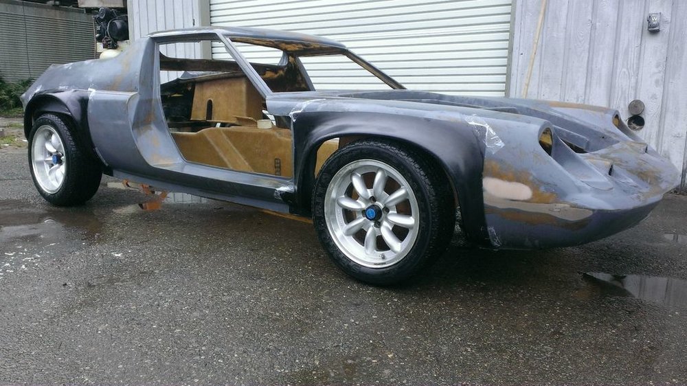

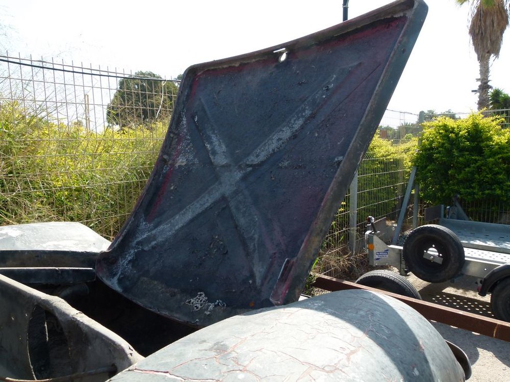

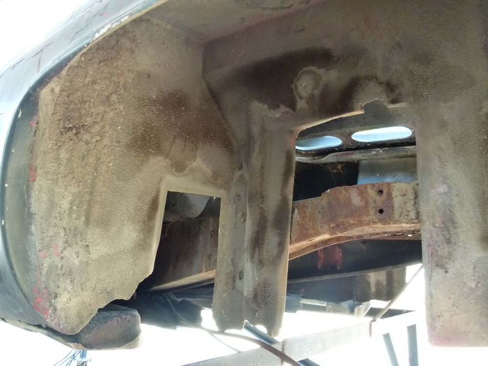

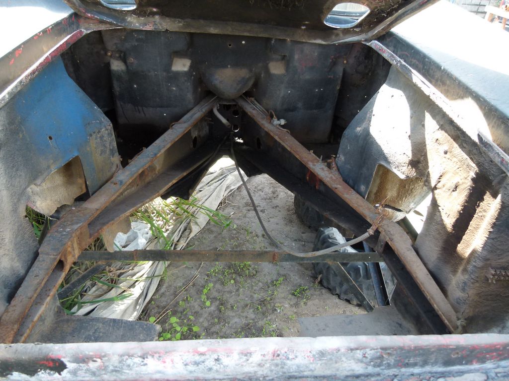

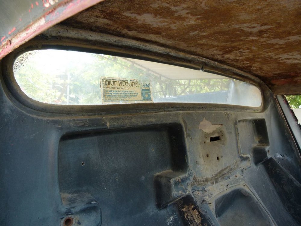

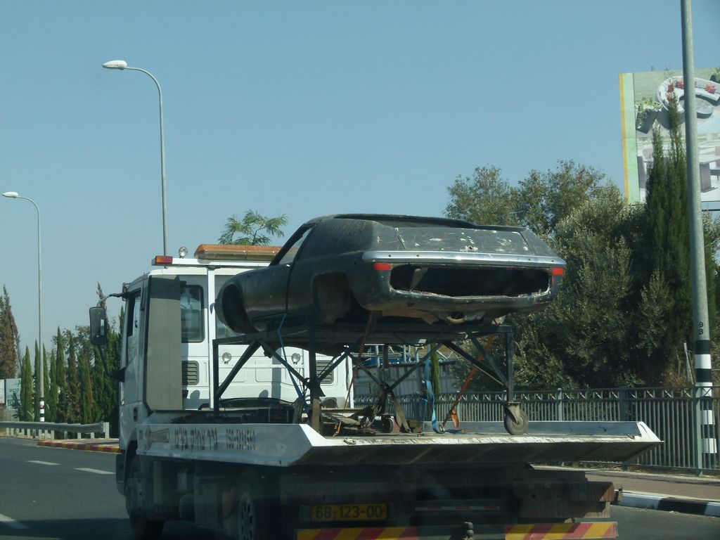

אז.... התחדשתי לי בלוטוס אירופה S1 שנת 1968 שנחה לה במשך שנים רבות וחיכתה להמשך דרכה... ובכן, זהו זמן אירופה מה בתוכנית? פירוק הרכב (מעבר למה שכבר מפורק...) לגורמים, מעבר על כל חלק וחלק מהקיימים ובניית תוכנית פרויקט, הזמנת כל מה שאפשר להזמין חדש מבחינת חלקים מתכלים ובטיחותיים, שיפוץ, בנייה וייצור של חלקים שדורשים החלפה ושיפוץ ושיפורים מכאניים כאלו ואחרים במתלים, היגוי, מנוע וכו'. בשלב הראשון, הפרדת הגוף מהשלדה. בדגם זה הגוף "מודבק" לשלדה ויש להפריד את הפיברגלס מהשלדה. משם, השלדה תשופץ ותורכב למצב של Rolling Chassis. גוף הפיבר יעבור עבודת שיפוץ, לרבות קצת עזרה (נפח...) באיזור הכנפיים ועוד... צירפתי תמונה של הקיט שהוזמן תודה רבה ליובל (משה והרפורמים) ששמר על החלום עד כה ולשמחתי החליט לתת למישהו אחר לחלום אותו עד כאן ובינתיים.... קצת תמונות של "לפני":

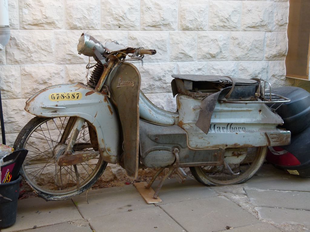

שמתי לב... ששכחתי לעדכן שהשיפוץ הסתיים ולשתף בתמונות... אז.. הוצאתי את האופנוע לגינה הציבורית מול הבית להשתזף קצת והתמונות לפניכם -

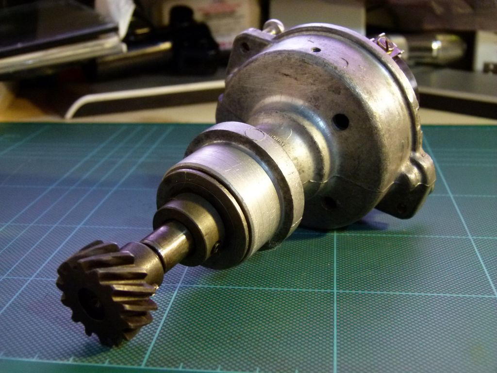

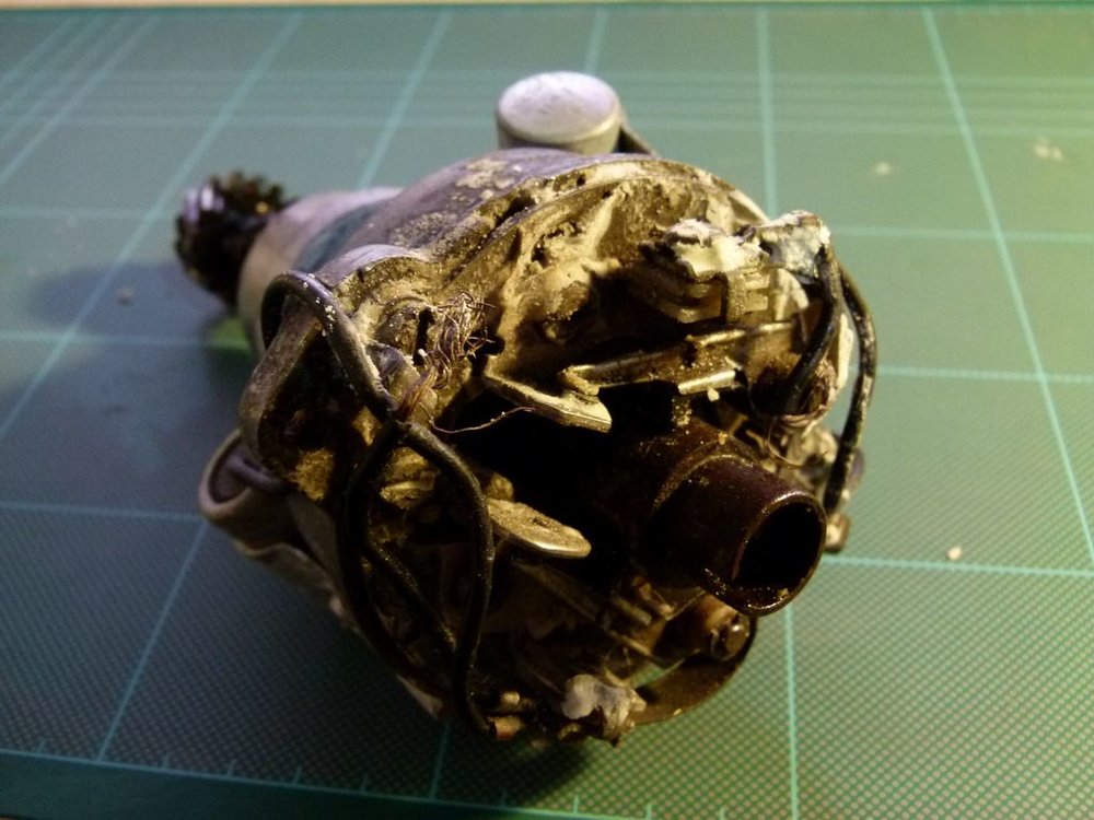

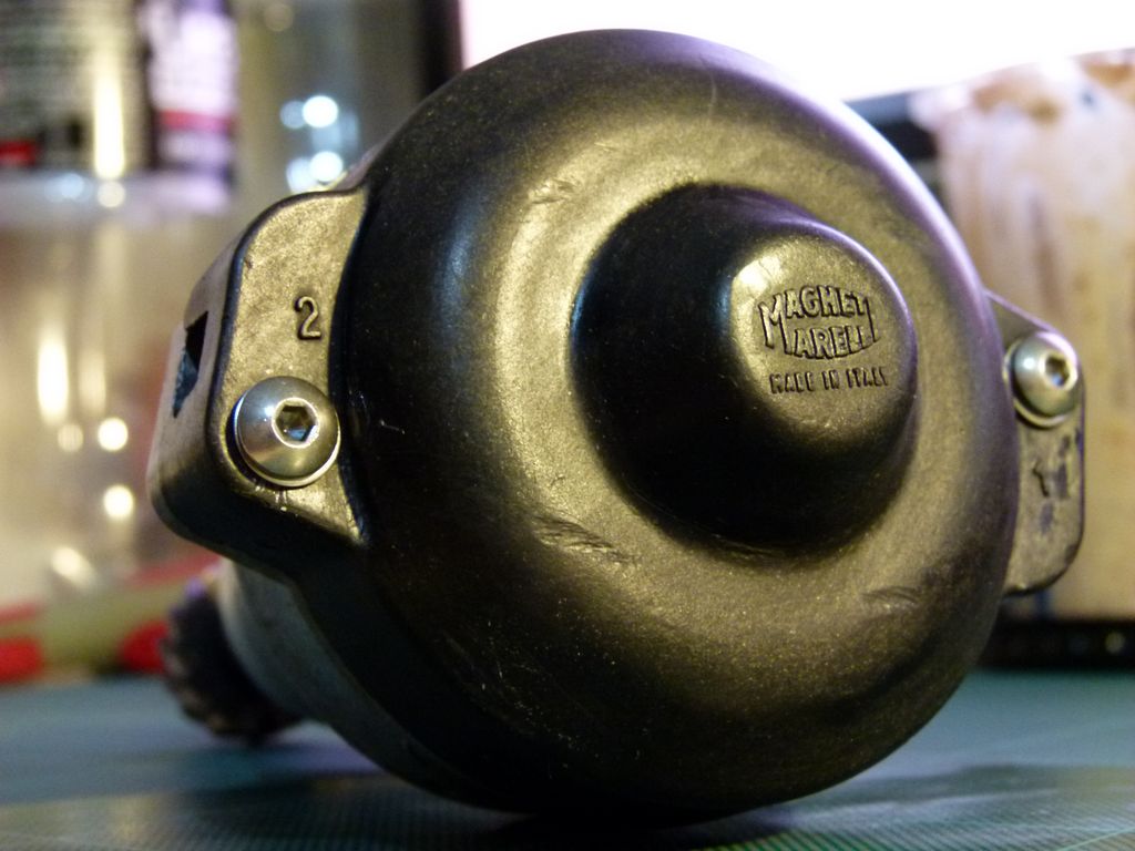

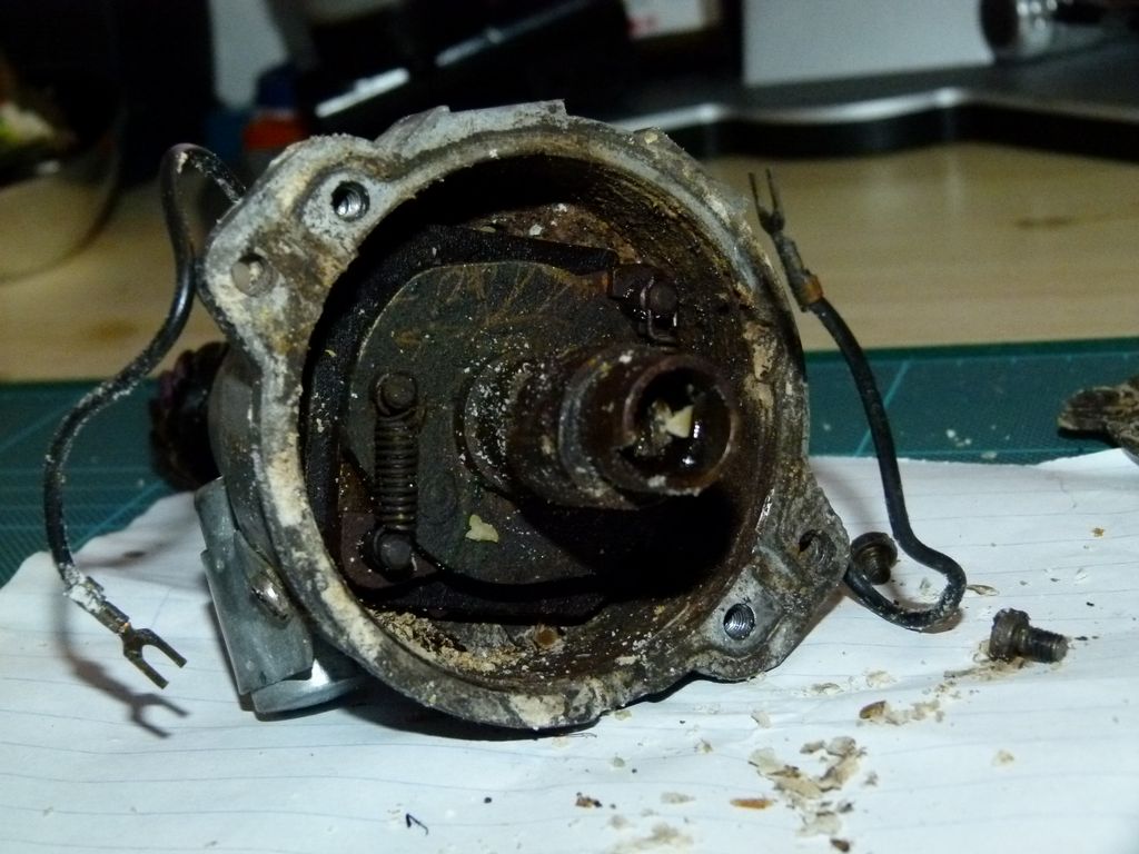

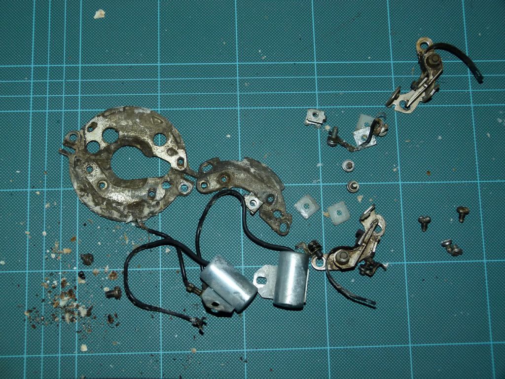

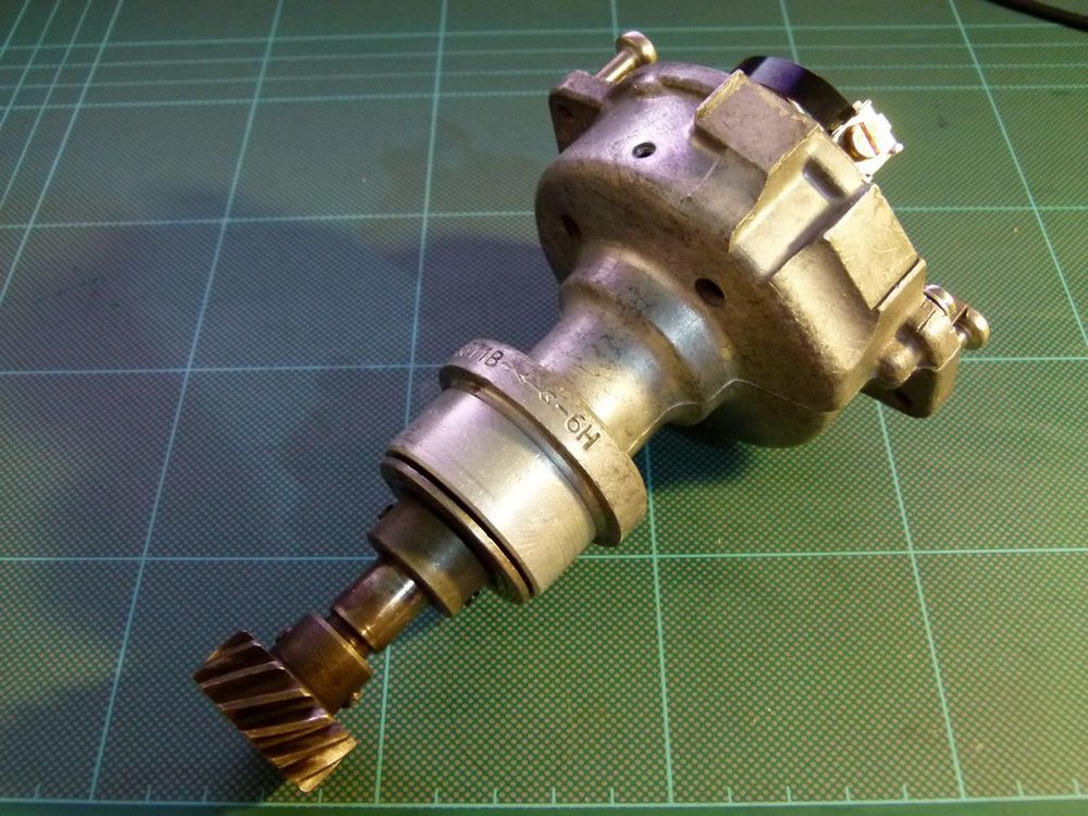

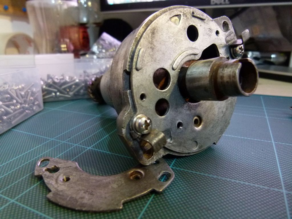

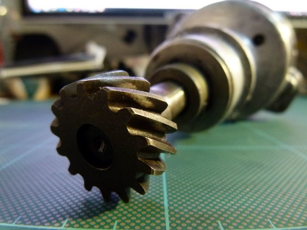

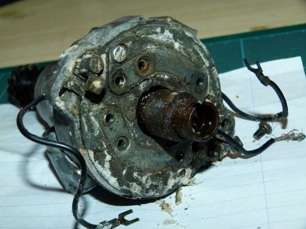

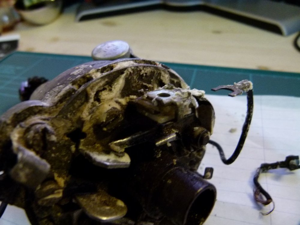

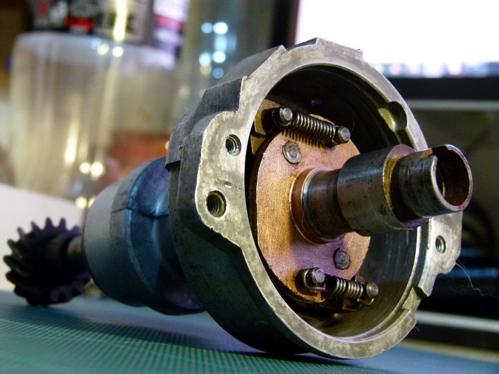

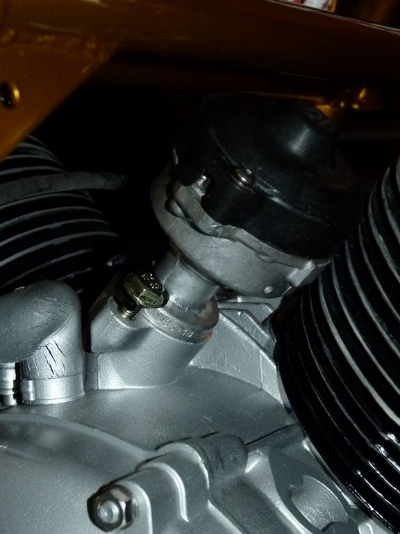

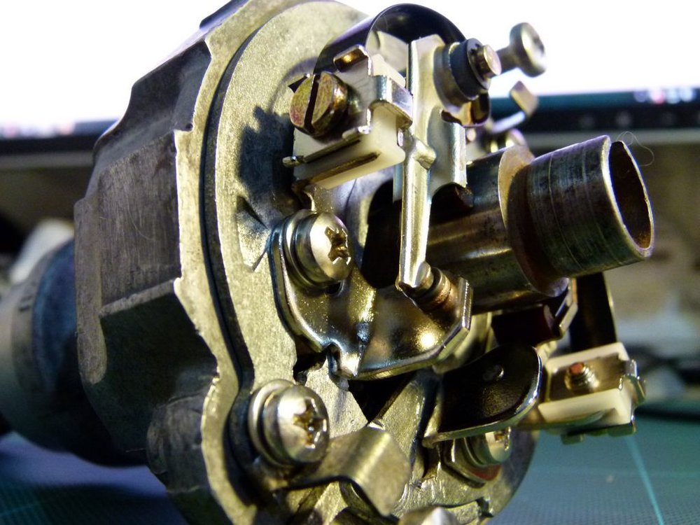

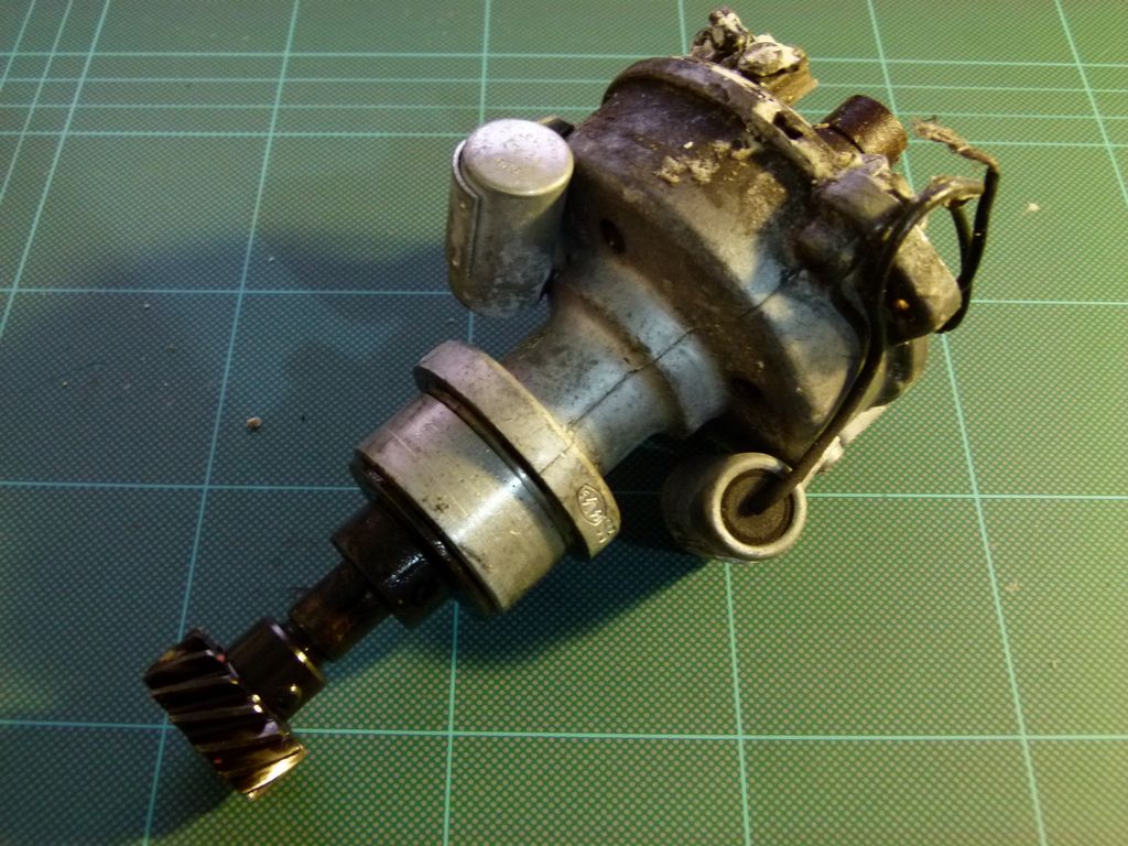

תודה על הפרגונים ו.. לעבודה המפלג היה מלוכלך, מזוהם משמן, גריז, קורוזיית אלומיניםו ושאר ירקות... עבר פירוק, ניקוי עם Degreaser (משמש בד"כ לניקוי מנועים) שנמרח עליו ועל החלקים ולאחר מכן ניקוי עם מברשת ברזל עדינה (פליז, בגודל מברשת שיניים). הוחלפו הפלטינות והברגים והופ, מפלג מוכן. -

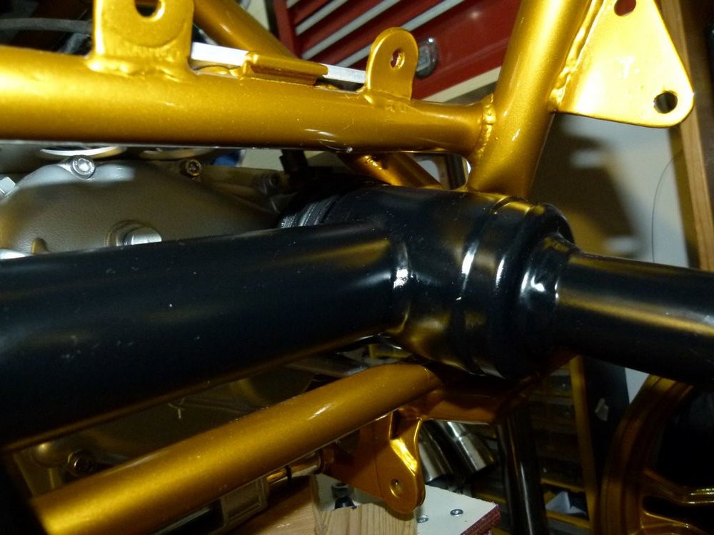

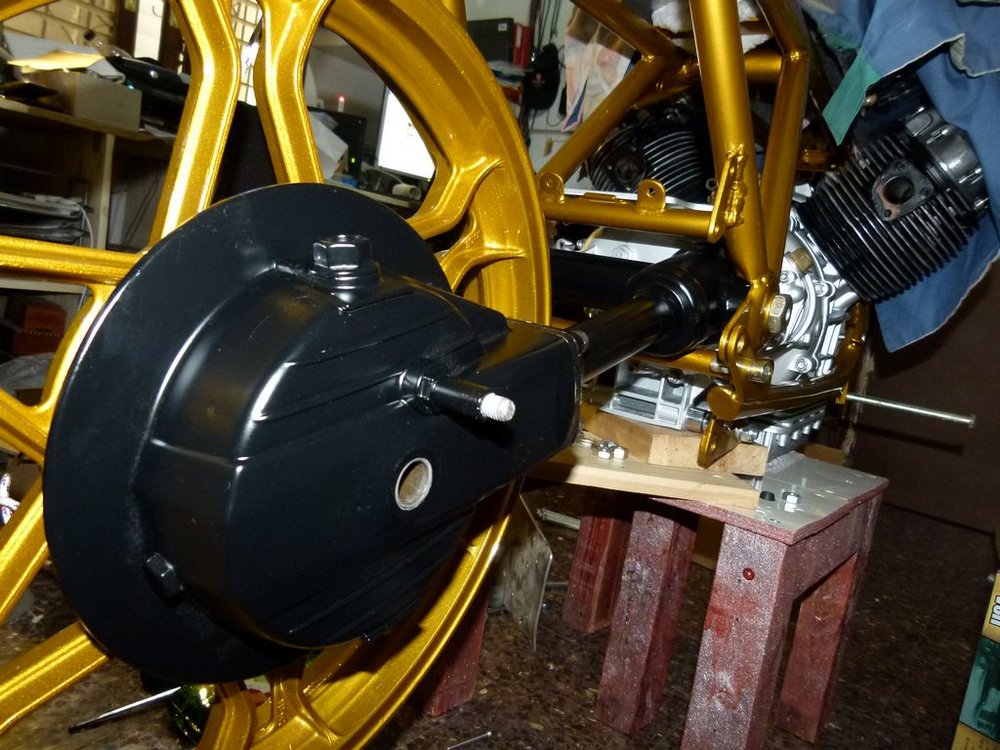

לצורך חיבור המתלה האחורי והדרייבשאפט (מחובר עם צלב), היה צורך בגומיה חיצונית (מגן אבק). השתמשתי בגומיית הגה לרכב אוניברסלית וחתכתי אותה במידה המתאימה והופ... יש גומיה מתלה אחורי, דיפרנציאל וכו' - DONE. צמיגים בדרך מחו"ל, כמו כן צלחות הבלם וסט שיפוץ קאליפר. -

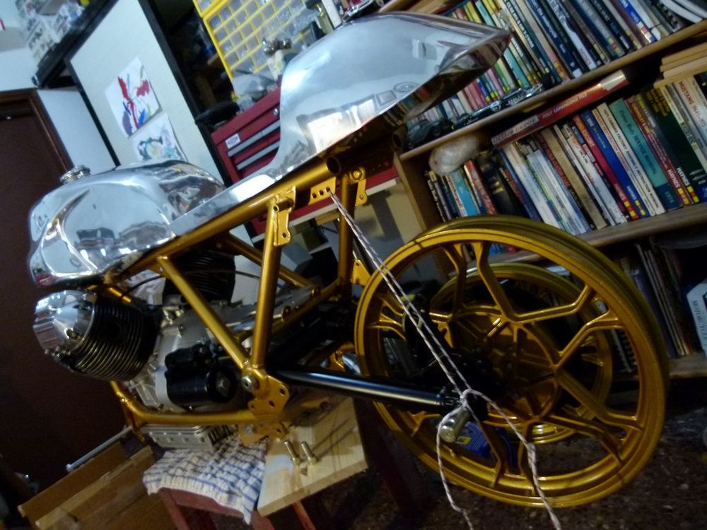

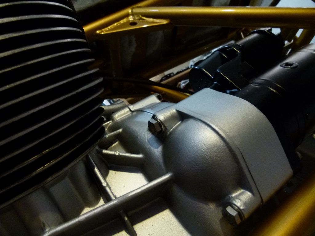

הנחתי את המכסים במקומם.... רציתי לראות איך זה נראה ממתין לסט אטמים מחו"ל לפני הסגירה מחדש.. צלעות הקירור, בתהליך השחזה/חשיפה חתיכת בלוק מנוע.... במערומיו -
The GuZ - פרויקט שיפוץ ובניית קפה רייסר - מוטוגוצי G5 V1000
lior_baruch פרסם הודעה בנושא של lior_baruch בתוך רכבי אספנות
ו... זהו. השלב הבא, החלפת כל הברגים במנוע לברגי נירוסטה, סיום השחזת וליטוש צלעות הקירור ו..... הרכבה
