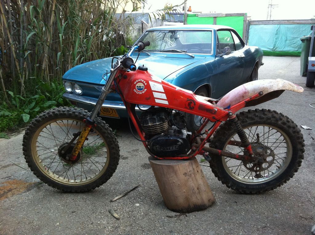

הניע. הניעעעעעעעעעעעעעעעעעעעעעעעעעעעעעעע! מחר סגירת פלסטיקה, עוד קצת חוטים באיזור הפנס הראשי ובשבוע הבא, טסט. תמונות ווידאו מובטחים בקרוב -
יש שמועה על 347 שמסתובב עם טסט בתוקף... שמעת משהו? (תעלה תמונה, קמצן)

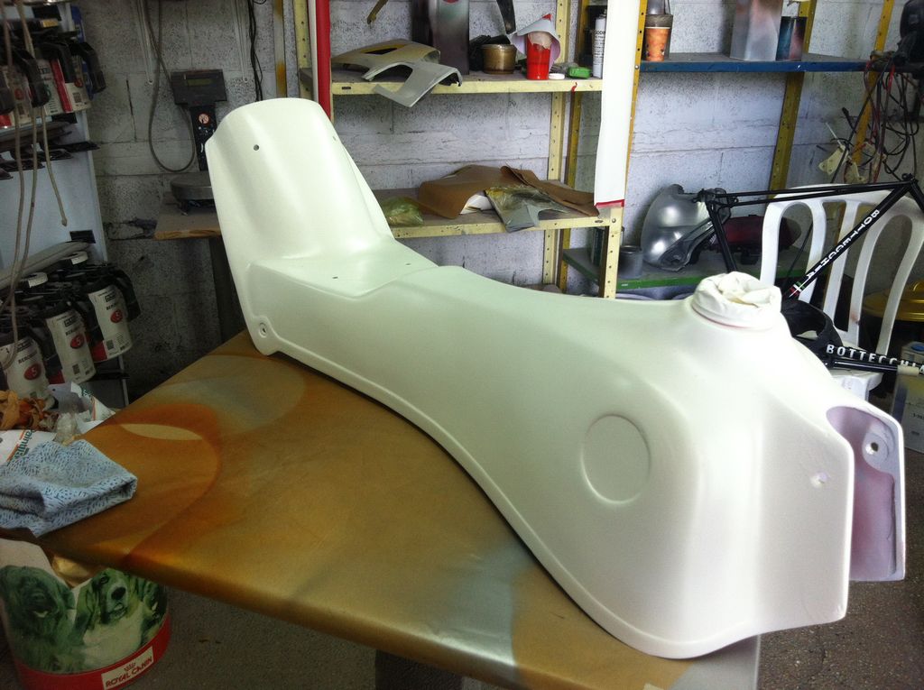

תיקון מיכל הדלק ובסיס המושב. במקור, הייתה חסרה למיכל המחובר למעשה לבסיס המושב חתיכה רצינית... כפי שניתן לראות בתמונה למטה ובזו מתחתיה, המראה את החלק שהושלם מבפיבר (הבנייה נעשתה על-ידי ארז דרור), כבמקור ומוכן כעת לצביעה בסכימה המקורית, לרבות המדבקות המקוריות:

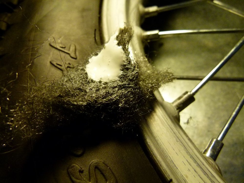

נפלא, תודה! גלגל אחורי.... הגלגל עשוי אלומיניום. תהליך ניקוי הגלגל דומה לזה שאני עושה במתכות מבריקות כגון כרום/ניקל. מריחת החומר הייעודי (במקרה הזה, סנו רב-מתכת, עדיין לא מצאתי חומר שיחליף אותו, עושה עבודה מעולה), המתנה לייבוש, מזיגת כמה טיפות על צמר פלדה ולעבור כך על כל הגלגל, כשמדי פעם יש להחליף את צמר הפלדה כשהוא הופך ל"שטוח" ולהוסיף חומר כל הזמן, כדי לשמור על סיכוך ושלא ישרוט. בגלגל שכזה, המטרה הינה ניקיון וחידוש ולא הברקה ולא להכנס עמוק מדי ולפגוע באנודייז. השפיצים הוחלפו לחדשים. הגלגל עם החומר כבר מרוח (התחלתי לעבוד ונזכרתי שיש עליי חובת תיעוד... ) לאחר ייבוש, כמה טיפות על צמר פלדה וקדימה לעבודה את השיירים של החומר אני מנגב עם מגבונים לחים מיד לאחר הניגוב עם המגבונים, עובר שוב עם נייר מגבת/סמרטוט יבש שלפתי את המיסבים ומחזירי השמן, תוך שימוש בכלי שתיעדתי את אופן פעולתו כאן: http://www.carsforum.co.il/vb/showthread.php?p=3715791#post3715791 לצערי, התברר לי (שוב...) שהמיסבים החדשים שהזמנתי לא מתאימים... מחר אצא לחיפוש אחר מיסבים כאלו, מידה סטנדרטית למדי. עדכון נוסף, בקרוב

הוחלפו, תודה בקבוקי טלסקופ חזרו מצבע, הוחלפו מחזירי שמן ומיסבי כידון, מתלה קדמי הורכב. חשוב לי מאוד באופנוע הזה לשמור על המקוריות ולכן כל החלקים הינם המקוריים עם הטבעת ה-M של מונטסה:
