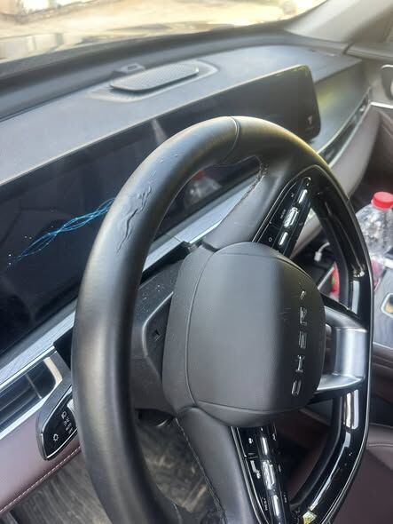

עשיתי איפוס בעזרת לחיצה 10 שניות על מקש הכיבוי במולטימדיה וחיישן התאורה חזר לעבוד כמו שצריך . לפי מצב התאורה החיצוני, ולא לפי השעה. על פניו הכל בסדר כרגע. זה גם לא שינה או מחק את הערכים שקבעתי ברכב. אומנם תמיד נסעתי במצב AUTO כל הזמן כמו כולם, ועדיין החלפת הידית הזו הייתה מיותרת. לא יודע את מי העניין הזה שירת יותר. אותי זה בטוח שלא ... -

מבחינתי לפחות אחד מהם ממש מיותר. ואני אסביר בהמשך.. לאחרונה כל רוכשי ה-JAECOO 7 בנזין, קיבלו בשקט בשקט, באיזור ה-הזדהות האישית הממשלתית, הודעה לגבי כמה עידכוני "חובה" שאליהם לבצע, אחרת רישיון הרכב החדש לא יחודש וגם לא יוכלו למכור את הרכב. באיזור האישי רשומים 3 עידכוני חובה: 1- עידכון לגבי שכחת ילדים ברכב, 2- עידכון תוכנה וגרסה חדשה, 3- החלפת ידית איתות. לגבי 2 הראשונים אני מסכים בהחלט שזה נחוץ, ואפילו הכרחי. [למרות שלא חוויתי מעולם צפצוף מיותר על שכחת ילדים, אבל שיהיה]. לגבי השלישי, ממש מיותר ואפילו מעצבן, הייתי אומר. בידית האיתות המקורית היו 4 מצבי תאורה. תאורה קבועה ידנית , אוטומטית, אור חנייה , ומצב כיבוי מאולץ. בכל מקרה גם במצב כיבוי עדיין קיימת תאורת יום לד חזקה שאינה מסנוורת בשעות ערב. במצב החדש האופצייה של כיבוי מאולץ ידני, אינה קיימת. הבורר הזה לא קיים יותר שם. [המצב התחתון ביותר בידית [OFF]. אחרי שהידית הוחלפה, נוצר מצב אינו רצוי [מבחינתי] שבשעה 18:00 שעון קיץ ,אור יום של ממש בחוץ, הרכב נוסע עם אורות מלאים, סתם ללא צורך. אין לי שום אופצייה לקבוע מתי האורות הללו יידלקו, לפי שעון. המחשב קובע לבד לפי העדכון שנעשה בהרכבת הידית הזו... גם לא נתקלתי באף פורום בחו"ל שיש להחליף את הידית הנ"ל . או שהיא אינה בטיחותית . אנחנו מיוחדים כנראה. מה-היא מטרת ההדלקה האורות האוטומטית? היא נקבעת לפי השעון של משרד התחבורה, או לפי מצב התאורה האמיתית של הסביבה ??
