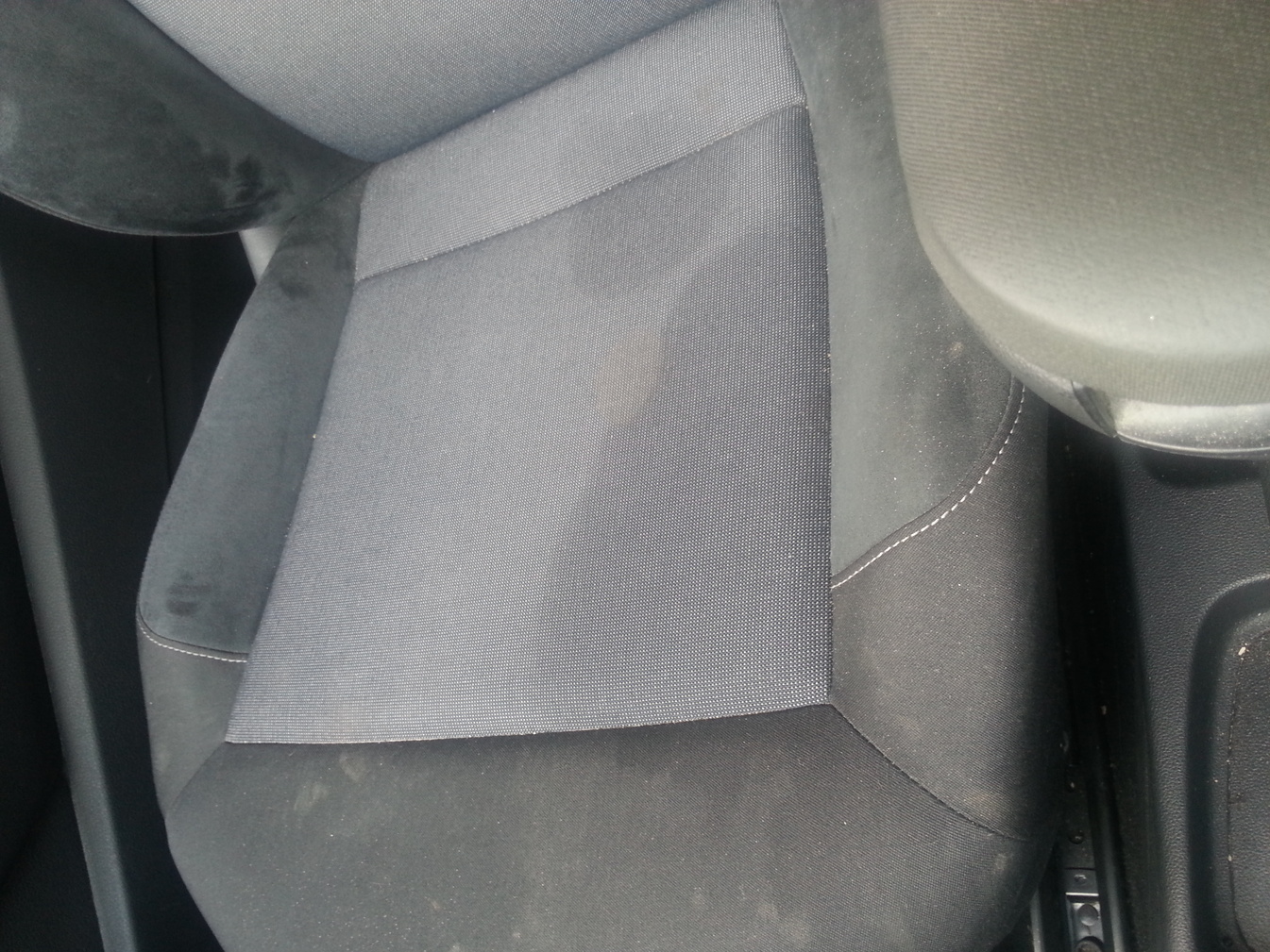

  1. היי, קניתי APC של מגווירס כפי שהומלץ לי, ואני מתכוון לנקות בעזרתו את מושבי הרכב. הבעיה היא שאני לא בטוח מהי הדרך הנכונה והשלבים הנכונים. קניתי אותו כבר בשפריצר, השאלה האם אני יכול עכשיו ככה להתיץ איתו ישירות על הכתמים שעל המושבים? האם אפשר להסתדר בלי שואב אבק נוזלי? יש לי כרגע רק שואב אבק מאוד בסיסי לרכב. ואשמח אם בכללי תוכלו להסביר בקצרה מהם השלבים הנכונים. המון תודה.

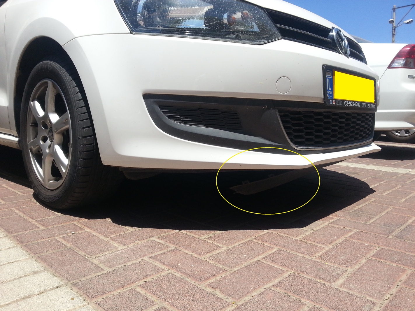

  16. האמת שיש לי רק אבקת כביסה יבשה בבית, אף פעם לא השתמשתי בנוזלית, אפשרי גם איתה? ומה זה ה-APC? ככה קוראים לזה או שזה ראשי תיבות? ויש דרך לסדר את החתיכת פלסטיק הזאת? היא ממש צורמת לי לעין.

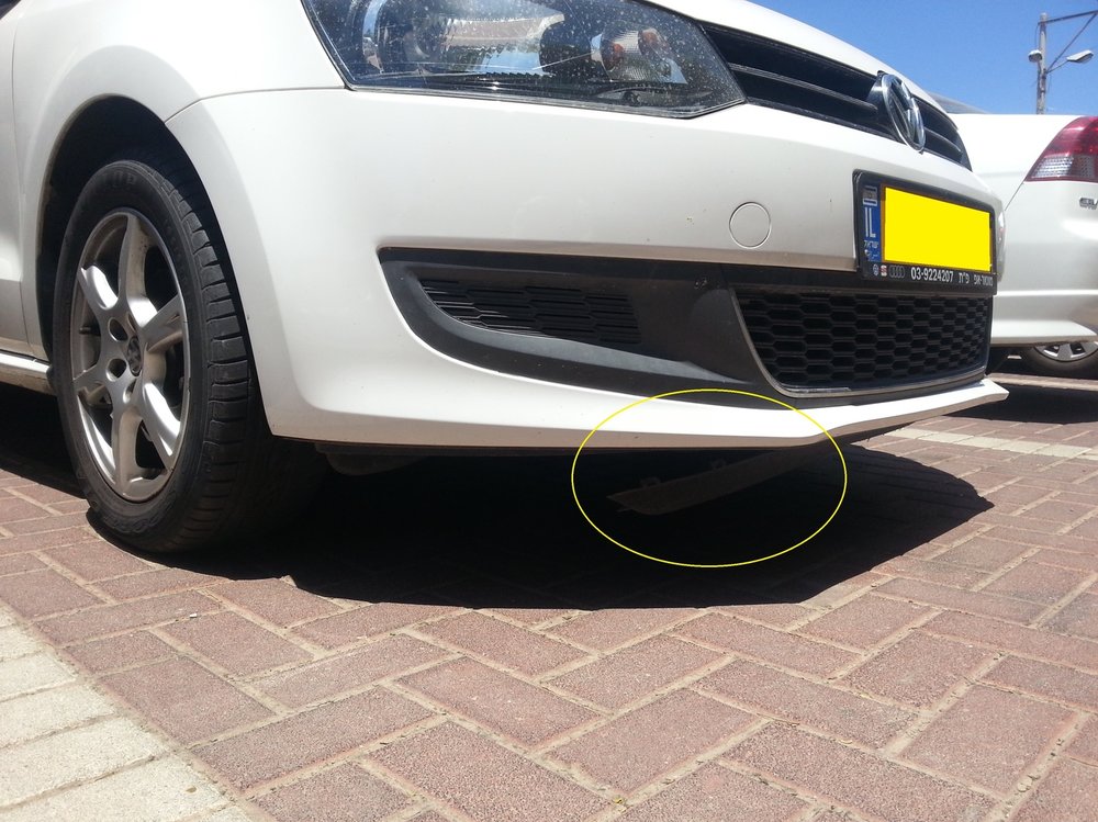

  17. ניסיתי לנקות אותם עם חומר לניקוי שטיחים והתוצאה מזוויעה עם סימן די בולט, מבלי לעזור כלל בהסרת הכתמים שהיו גם לפי כן: אשמח להמלצות לחומרים ושיטות ניקוי נכונות. ועוד משהו קטן: למישהו יש מושג מה זה? היה לי ניסיון לחבר את זה חזרה אך נגמר ללא הצלחה.
