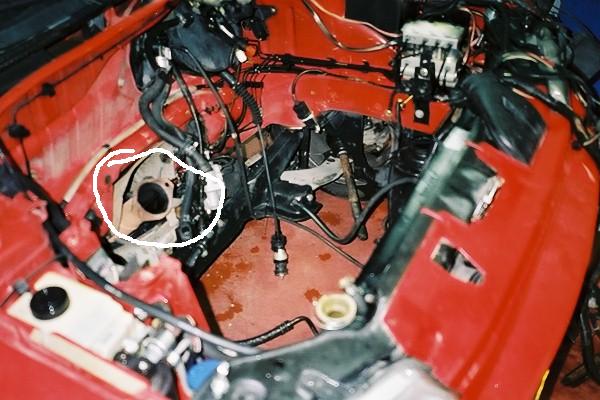

כשמדברים על בריחת גזים כדאי לרדת מתחת לאוטו ועם פנס תוך שניה ניתן לדעת אם חסרים אומים של סעפת הפליטה לראש, לפי תיאור הבעיה יש להחליף את ה קיט אגזוז, יש להשתמש בחלק חילוף מקורי ו במוסך לא מכון לתיקון אגזוזים ששם יסתפקו בקיט אגזוז או בזרגון המקצועי "בייגלה" לא מקורי\מקומבן, והעמידות של החלק תהיה בהתאם. צירפתי שלוש תמונות,אחת של תא מנוע של S16 היכן "הבייגלה" שמולבש על סוף סעפת הפליטה נלחץ\מחובר באמצעות קפיצים כנגד תחילת ה DOWN PIPE [מוקף בעיגול], ובשניה סכמה של צנרת של 306 עם פירוט של ה קיט אגזוז ותמונה שלישית של בייגלה בלוי,בשביל קבלת מושג איך נראית הכלה... -
