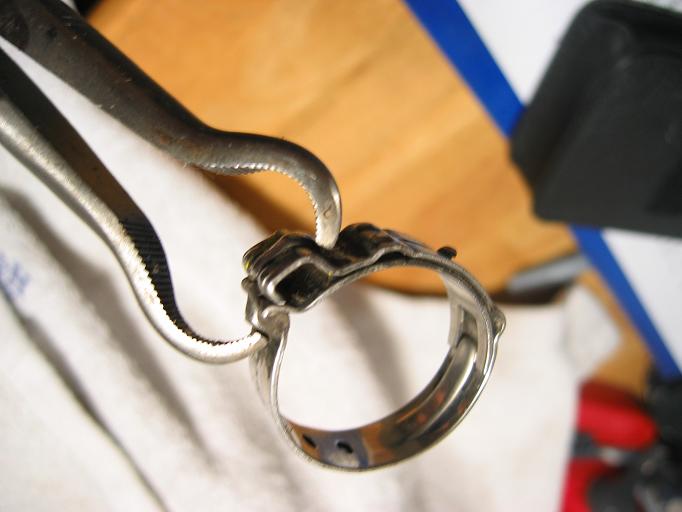

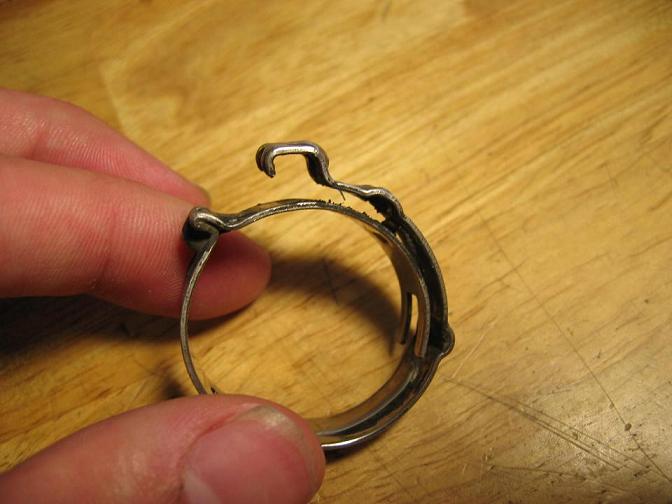

לאור חוסר העזרה בנושא החלטתי להעלות את ממצאי בנושא "הכלי המיוחד" לסגירת בנדים מקוריים מהסוג הלא חביב על מוסכניקים וחובבי הגה בשל הקושי לסגירתם. אז מי שהתעניין בנושא איך לסגור אותם,בבקשה.. הסתובבתי במספר חנויות לכלים ולאף אחד לא היה את הכלי אותו חיפשתי, לבסוף לקחתי פלייר שפיץ ארוך ועיקמתי את קצותיו על מנת שיאפשרו גישה לנקודת שעליהן יש ללחוץ על הבנד לשם סגירתו,
לינק לפורום PSI http://www.psi.co.il/modules.php?name=Forums&file=viewtopic&t=7034 יוני
כדי לסגור את הבנד שבתמונה בהודעתי הראשונה יש צורך בפלייר יעודי ולא בצבת, נכון שיש בנדים שנסגרים באמצעות מעיכה אולם הם משמשים בעיקר עבור פעמונים פנימיים. לגבי העיניין שמספיק לסגור גומי ציריות עם אזיקונים, אני לא יודע באיזה רכב נוסע הבחור שטען שהם מספיקים או איך סגנון הנהיגה שלו, במכוניות שלי כל בנד שהוא לא מקורי לא ישרוד שבוע ואין שום קשר לאבנים קופצות מתחת לגיפ. תודה רבה לכל העונים, או שלא
אם זה המצב אצלך בציריות אני מציע לך לעבור מוסך\משפץ ציריות, שימוש באזיקונים טוב לרכבים שלא עוברים את ה 20 קמ"ש, אזיקון במקום בנד מתכת מקורי או אזיקון מתכת [באמצעות מתיחה וכיפוף] לא יחזיק שבוע על רכב שנעשה בוא שימוש ממוצע+ רק חאפרים משתמשים באזיקוני פלסטיק !
כבר זמן מה אני מנסה למצוא חנות שמוכרת כלי יעודי לסגירת הבנדים שבתמונה המצורפת. הבנדים משמשים לסגירת גומי פעמון חיצוני של ציריות רכבים כגון 306\ZX\וכל רכב צרפתי אחר, ייתכן גם של יצרנים נוספים. אז לכל מי שאמר בעבר שלא צריך כלים מיוחדים להתעסקות עם ציריות, אני אודה לו אם ירשום היכן הוא קנה את הכלי המדובר שכל כך נפוץ בחנויות כלים

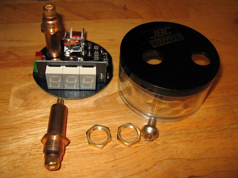

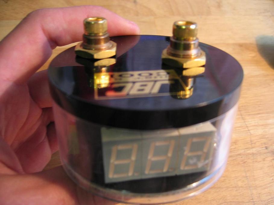

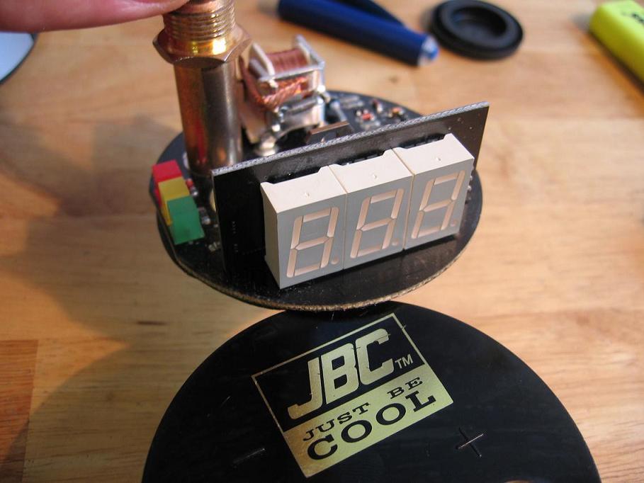

טוען-פורק קבל אלקטרוני, מתלבש על ראש הקבל ומבקר טעינה ומונע מצבי טעינת יתר שמהווים את הסיכון העיקרי בהרכבתם[מיועד לקבלי 1 פרד ללא בקרים אינטגרלים כלשהם]. נקנה בניו יורק לפני שנתיים, מעולם לא היה בשימוש.
