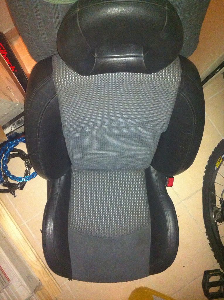

zigi פרסם הודעה בנושא של zigi בתוך מכירה - חלקים, חלפים, אביזרים, שיפורים ועוד
זוג כסאות יפים של gti, מתאימים ל 206 , zx, 306, xsara מי שמעוניין ישאיר לי טלפון ואחזור אליו..
