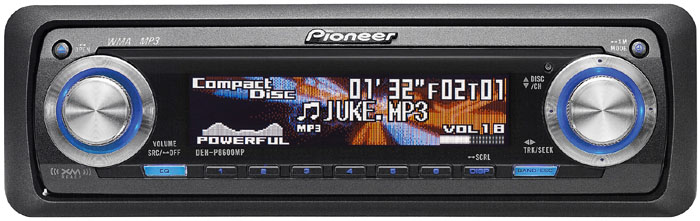

נתקלתי בשני דגמים כמעט זהים, הקוד p מבדיל בין אחד למשנהו ואת ההבדל מבחינת פונקציות אינני מוצא, מי יודע ?, אשמח לתשובה ולהמלצה ממי שמבין. Pioneer DEH-P880 RS Pioneer DEH-P880 PRS

לפני יום התצוגה הפסיקה לעבוד לחלוטין, כמו כן כל תאורה של הכפתורים גם לא עובדת והפנל פשוט חשוך לחלוטין אולם כפתורי הווליום והעברת שירים\תחנות פועלים והרדיו מתפקד כאילו הכל כרגיל, הזיכרונות של התחנות נשמרו וכך גם הקיולים. הפלקס הוחלף לפני חודשיים ועצם העובדה שהרדיו כן עובד וכך גם הבקרה פוסלת אפשרות תקלה בו, האם יש יחידת מתח בגוף הרדיו לפנל (בp9000 הייתה כזו חיצונית שאהבה להתחמם ולהשרף..), שנוטה להשרף ? אם התצוגה נשרפה אז למה שאר התאורה של הכפתורים לא עובדים ?, ולמי שהייתה תקלה זהה ותיקן, אודה אם יפרסם את הרכיב שהיה זקוק להחלפה וכן מקום התיקון ועלות. אם למשהו יש רדיו זהה שיהיה מוכן להחליף פנל לבדיקה קצרה אודה לו מאוד אם יצור עימי קשר לשם בידוד התקלה עבורי. תודה מראש לעונים ! 054-5-99-39-39
