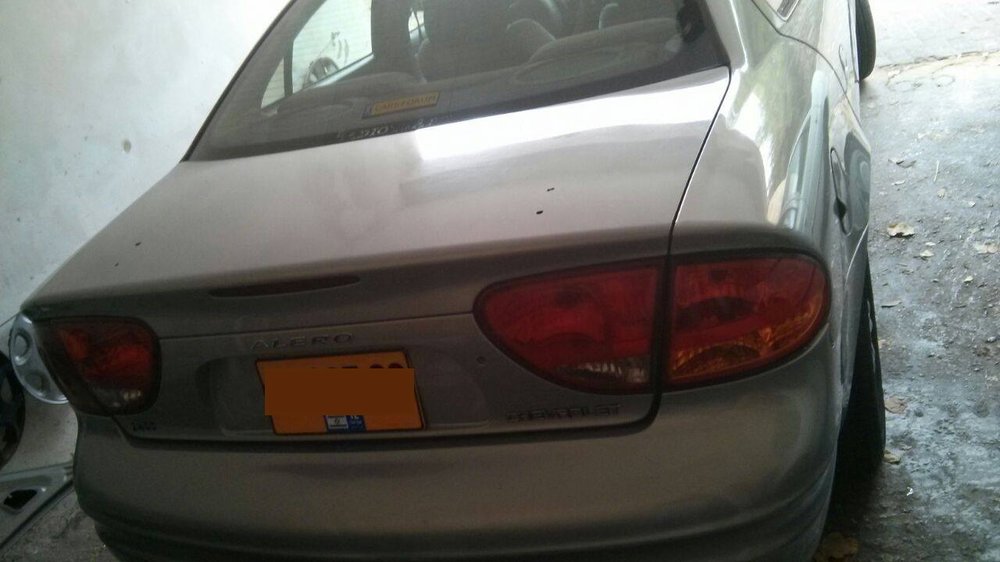

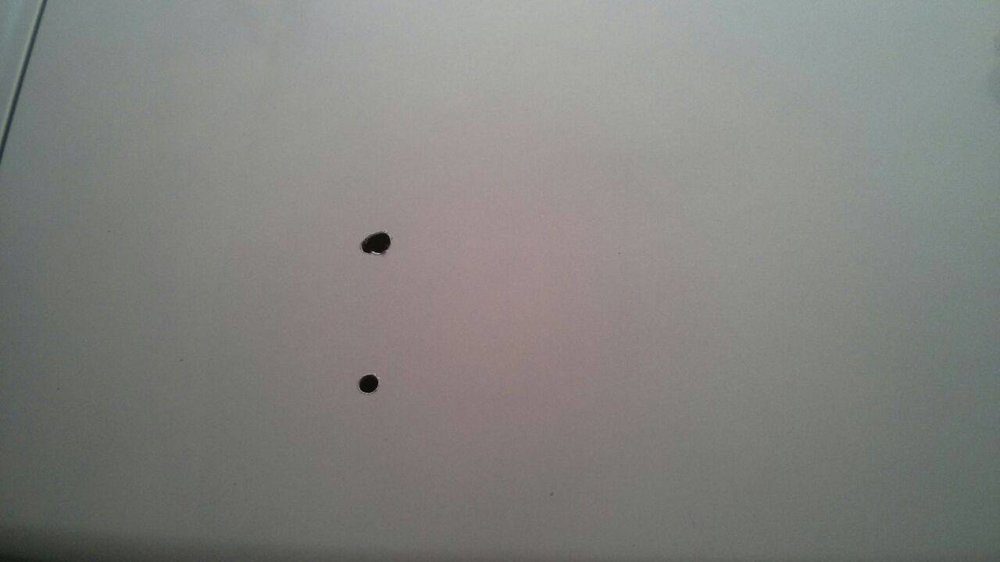

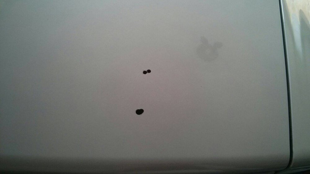

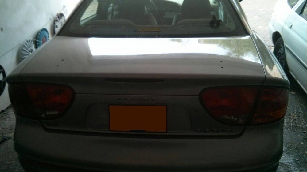

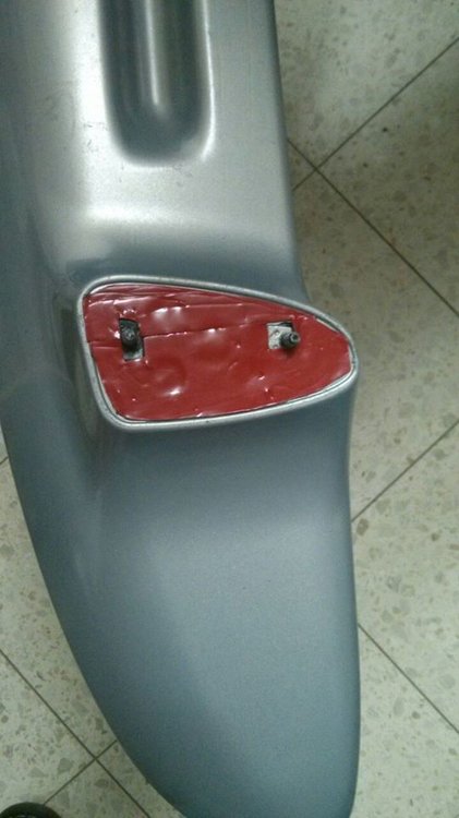

  1. אז בהמשך לפרוייקטים שאני עושה על הרכב בזמן האחרון נפל במקרה בחלקי ספויילר מקורי של אלרו. (נלקח מאלרו שעברה תאונת Total lost) הספויילר הגיע במצב לא הכי טוב (ניתן לראות באחת התמונות עם הצבע הלבן עליו), נלקח לפחח ונצבע בעלות של 150 ש"ח. (רק פחית צבע ולכה עולות 140). לאחר מכן השארתי את הספויילר להתבייש לתקופה של כשבועיים, לאחר הייבוש יושמו על הספויילר 2 שכבות של ווקס. נלקחו מידות לחורים בבגאז' מהבגאז' שממנו נלקח הספויילר והגיע הזמן לקדוח! בנוסף הספויילר מודבק עם דבק דוצ' + סופר 7 ו4 ברגים מקוריים. בסך הכל עבודה פשוטה שמוסיפה למראה הכללי של האוטו הרבה בהתחשב בעובדה שספויילר הגיע רק בדגמים המפוארים יותר של האלרו (3400).
