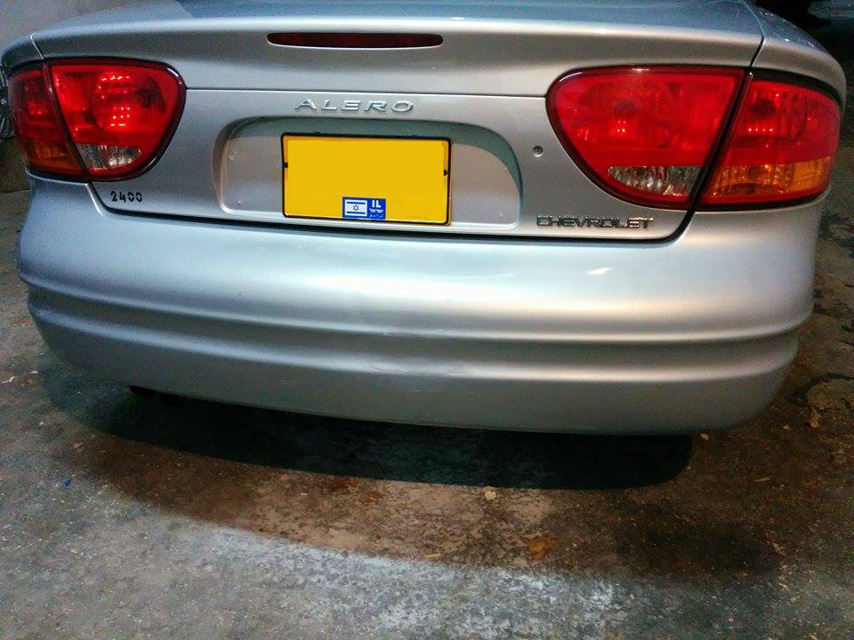

בטח אצלם עוד תמונות מקרוב כשאגיע הבייתה לקראת הערב. נכון יש בליטות כי הייתי צריך קודם ללטש את האזור הבולט ורק לאחר מכן למלא אותו (ועשיתי את זה הפוך, למדתי לפעם הבאה ) בנתיים במציאות ממרחק של מטר אחד והלאה בקושי רואים את ההבדל, כמה אנשים שהראתי להם את זה אמרו "אם לא היית אומר לי לא הייתי שם לב לזה בכלל" וחלקם מוכרים כאן בפורום כך שהטשטוש עבד מעולה! (ליפני כן הייתי מקבל הערות שיש לי חורים ומכה קטנה מאחורה). להבא אני אזכור וכדי שתלמדו מהנסיון שלי, קודם מלטשים את האזור של החור, לאחר מכן ממלאים ואז מלטשים שוב וכך בעצם יווצר משטח מבריק ויראה כשכבה אחת. לגבי מחירים: 70 ש"ח ספריי צבע על פי קוד צבע של הרכב 70 ש"ח ספריי לכה שדרוש לסוג הצבע של הרכב. 63 ש"ח פחית עם חומר תיקון ומילוי של פחחות רכב. (נקרא גם "חומר פחחים") נייר שיוף מים "120" + "400" + "1200" = 11 ש"ח ל 5 ניירות כאלו.

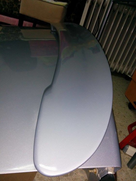

גוסטבאסטר, אתן לך דוגמא אישית קניתי מפירוקייה ספויילר מקורי של אלרו שהגיע ביחד עם המכסה בגאז', הספויילר היה תפוס גם עם ברגים וגם עם הדבקה (מקורית של היצרן). כדי להפריד את הספויילר מהמכסה של הבגאז' הייתי צורך להוציא 4 ברגים ולאחר מכן הספויילר עדיין הרגיש שהוא תפוס ממש ממש ממש חזק לבגאז' ולא משנה כמה משכתי אותו כלום לא זז, הדרך היחידה להסיר אותו הייתה שימוש בפאן בטמפרטורה גבוהה מאוד עד שהדבק נמס לחלוטין וניתן היה להוציא את הספויילר, כך שאני כן סומך על ספויילר שנצמד עם הדבקה בלבד אך ורק עם השתמשו בדבק איכותי ולכן אני ממליץ לעשות את העבודה לבד (או לפחות לדעת באיזה דבק משתמשים כדי להדביק אותו!). קיבלתי הצעות מכמה פחחים על הצביעה של הספויילר חלק הציעו 100 וחלק 150, הלכתי לבחור אחד שהציע 150 כי ראיתי שהעבודות שלו באמת טובות.

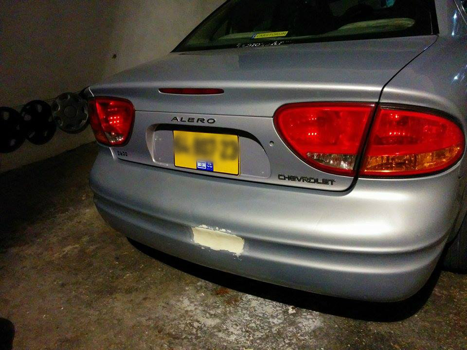

עדכון: בוצעה צביעה בחלק הקידמי והאחורי, החלק האחורי מוכן והחלק הקידמי עדיין צריך להתייבש אז אצרף בנתיים תמונות של החלק האחורי. הכמות צבע שקיבלתי דיי גדולה ונשאר לי עוד המון גם לאחר שסיימתי את כל העבודה אז ניצלתי את זה לתיקוני צבע קטנים. ליפני שאתחיל בשלבי העבודה אני מצרף תמונה של ליפני שיהיה קל להבין על מה מדובר: חץ אדום - חורים שנשארו מהמס' רישוי האירופאי (הגדול) חץ שחור - מכות קטנות בטמבון שגרמו לקילוף של הצבע חץ כחול - שני פסי גומי שחורים שהודבקו כנראה על ידי הבעלים הקודם, הודבקו מאחר והיו לרכב שפשופים קלים מתחת, ניצלתי את ההזדמנות להוריד אותם ולתקן את הצבע כמה שאפשר. שלבי עבודה: 1. מילוי החורים שנשארו בחומר יעודי. (החומר מילוי אצלי בצבע לבן, העיגולים הלבנים הקטנים שרואים בתמונות עם העיתונים אלו החורים) 2. שיוף קל ועדין מאוד עם נייר שיוף מים של 1200. 3. תודה גדולה לעיתון פוקוס ולחברת מייקרוסופט שסיפקו ניירות כדי לכסות את הרכב 4. ווידוא שכל המקומות הדרושים מוגנים. 5. התזה של ספרי הצבע ושעה עגולה להתייבשות. 6. התזה של לכה ועוד שעה העגולה של התייבשות. יש לציין שהצבע שקיבלתי על פי צבע הרכב נראה כמעט 100% אותו הדבר, יש הבדל קטן מאוד ובתנאי תאורה מסויימים בכלל אין הבדל. מאחר וזה תיקון צבע השתדלתי להדביק כמה שיותר מדוייק בנוקדות של התיקון. *המטרה של הפרוייט היא לטשטש כמה שניתן את המכות וסימני החורים. אני מעלה מס' תמונות מוזמנים להתרשם, ומחר אעלה גם תוצאה של החלק הקידמי.
