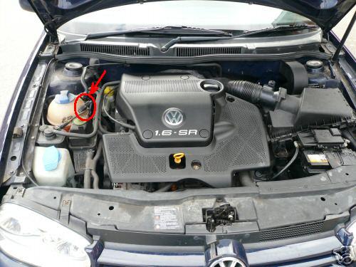

באמת בזמן אחרון יש הרבה ואגיות עם סל"ד לא יציב.. כאן הסיפור הוא קצת שונה מכיוון שההתנהגות של הקפיצות היא סימטרית(למאלה -למטה וכך לאט לאט מתייצב) וכאשר זה בא מהמצערת התנהגות היא רנדומלית, אבל אתה צודק שברך כלל זה בא מהמצערת... מה אף אחד לא יודע להצביע איפה נמצאה החיישן חום הזה?? -

תודה רבה על התשובות המהירות.... איפה בדיוק החיישן טמפרטורה הזה נמצאה?? אני יכול לבדוק את תקינותו עם DVM?? -
שלום, לחבר שלי יש סיאט טולדו 2002 1600 ידנית, מנוע AKL ותיבת הילוכים DUU, הרכב נקנה לפני חצי שנה וכבר אז היתה בו בעיה של טורים שהיו מתחילים "להתנדנד" די חזק אחרי נגיע קלה בגז או כיבוי מזגן ,כמו נדנדה שמתחילה להתנדנד עד שהיא עוצרת ואז הטורים מתייצבים, הבעיה היא שכאשר עוברים בזמן נסיעה את 5000 סל"ד ולאחר כמה דקות עוצרים ומכבים את הרכב לכמה שעות אז לאחר מכן הרכב לא תמיד מניע , רק עם לחיצה על הגז הרכב מניע...הרכב גם לפעמים מהסס ממש קצת בזמן לחיצה על הגז.. בעלים הקודמים של הרכב אמר שכל הבעיות הללו התחילו אחרי החלפת הקלץ'....אבל אני לא בטוח שהוא מבין על מה הוא מדבר.. זה ממש משגע אותי ואותו כי שנינו נוהגים ברכב, מה יכולה להיות הבעיה..?? אני אשמח עם רון יוכל להביע את דעתו גם.. תודה.. נ.ב. הרכב לאחר טיפול מלא+החלפת צינור יניקת אוויר שהיה בו חור וטיימינג, סריקת מחשב מנוע לא נתנה שום תוצאה..
