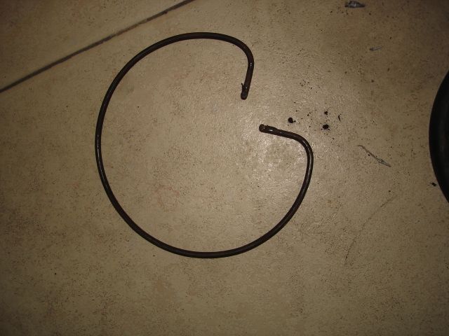

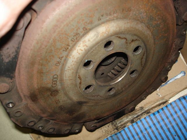

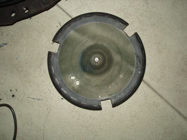

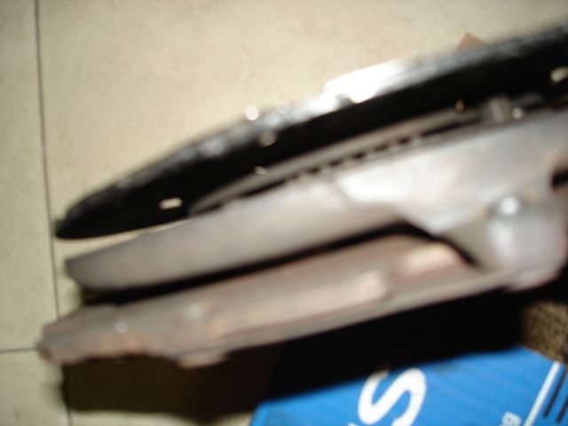

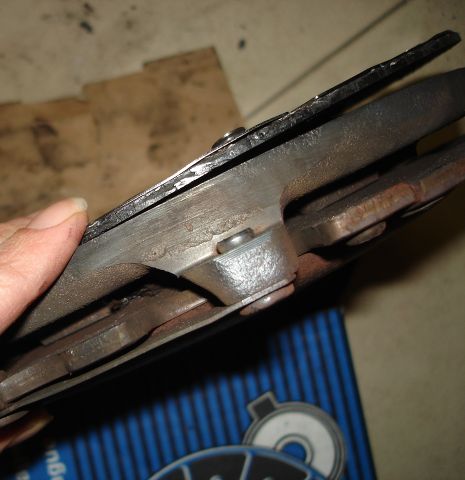

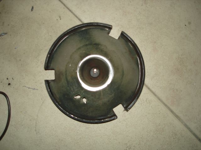

עוד דבר ששמתי לב אליו הוא שכל הקלאץ מעוות לגמרי - כלומר מצד אחד כשמחזיקים אותו אז יש רווח די גדול בין שני הצדדים (אני כבר מכירה את המונחים: יש רווח בין דיסקת המצמד לפלטת הלחץ), אך בזווית אחרת הם צמודים אחד לשני ואין שום רווח ביניהם. לא יודעת אם זה דבר בעל משמעות בניתוח מצבו של הקלאצ. מצורפות התמונות כולל הצד האחורי של פלטת הלחץ, אין לי אפשרות לצלם אותה מקדימה כי הכל כאמור מגיע בחתיכה אחת ולא רוצה לשבור את זה: -

אני עכשיו הבנתי הכל! אתה הסתכלת את הצילום כאילו הוא החלק הפנימי, כשלמעשה הוא החיצוני. בחלק הפנימי הניטים צריכים להיות שקועים (כפי שאני מבינה מהאיור שהעלו לכאן) והם בהחלט שקועים אצלי, אני יכולה לצלם. בחלק החיצוני שצילמתי הניטים הם חיצוניים, יש דיסקיות כאלה חיצוניות, ולגבי זה אין לי איור להשוות אליו. תודה. אז מה שצילמתי זה לא המיסב? חשבתי שזה דומה לאיור של המיסב. אני לא יכולה לצלם את הצד השני מבלי לפרק את הקלאצ, זה מגיע ביחידה אחת די כבדה והדרך היחידה לצלם היא לשבור את זה לשניים... אלא אם אתם מתכוונים לצד השני של כל החבילה הזו, אני יכולה לצלם ולהעלות, לא עשיתי זאת כי אמרו לי שזה צד לא רלוונטי שרק יושב בלי תנועה בבית המצמד. עריכה: אני מצרפת תמונות של שני פריטים נוספים שהיו בקופסה. -

נשבר המיסב, רואים בתמונה חריקות איומות היו במכון בדיקה בערך אחרי שעתיים שהם ניסו לתקן ולא הצליחו ואז הבוחן טען שהוא תיקן וניסה להעביר הילוכים ויצאו משם קולות מפחידים שאני חששתי שהוא הורס לי את כל הגיר.אבל בסוף הגיר תקין ולא ניזוק. תודה רבה על ההסבר המפורט!!! -

תודה!!!!! אז זה המיסב שנשבר!!!! ואם כך אז זה מוכיח שזאת הפראות של הבוחן! אחרת מה פתאום המיסב נשבר ככה מעצמו? עכשיו הבנתי גם מהי הדיסקית. אני אעלה מחר באור יום תמונות יותר ברורות של הקלאץ, כי התמונות שהעליתי נראות אחרת מאיך שהוא נראה (הוא מבריק ובמצלמה שלי זה יוצא שחור וכהה מאוד עם ובלי פלאש). עריכה - מהתמונה אני רואה שהניטים אמורים להיות שקועים בתוך הקלאץ, אצלי הם לא שקועים, אבל נראה לי שאצלי יש דגם אחר כי יש דיסקיות כאלה שמולבשות על הצד החיצוני, כלומר לא יתכן שפעם הם היו שקועים בפנים... או שהתמונה שצירפת היא של החלק הפנימי, אני צילמתי את הצד החיצוני, הכל מגיע כיחידה אחת לא מפורקת. אם מה שצריך לבדוק זה את הצד הפנימי - אני יכולה לפרק אותו ולשים פה צילום, השאלה אם אני לא אעשה נזק... במוסך ארזו לי אותו ככה, שאני לא יכולה לראות את הצד הפנימי שמובא באיור אלא רק את שני הצדדים החיצוניים. -
