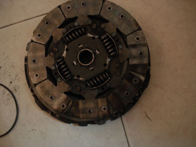

נזק למצמד בזמן בדיקת קנייה לרכב - מבקשת יעוץ
anat444 פרסם הודעה בנושא של anat444 בתוך טכני, אחזקה וטיפולים
אני לא רכשתי את הרכב, זה הרכב שלי ואני הלכתי לבדיקה כדי למסור אותו לטריד אין - והייתי אמורה מהבדיקה ללכת למסור את הרכב לאוטו דיל. לעניין מצמד שהתפגר תוך 6 קילומטר, סתם שתדע שמצאתי בארכיון הפורום שרשור של בנאדם שסיפר איך הרס קלאץ חדש לגמרי כי הסתבך על איזו חנייה על המדרכה (כלומר הרס אותו באפס קילומטר). תוכל להסביר בבקשה? מה ההבדל בין שרוף לשבור? מה זה מחליק ומה זה גבוה? סליחה שאני מציקה אבל אני מנסה להבין את המונחים הללו... תודה רבה! -

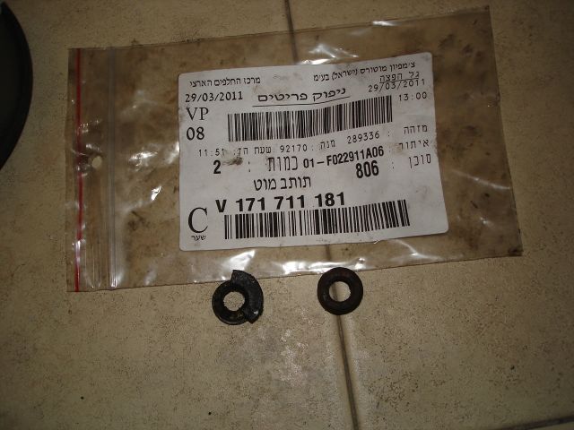

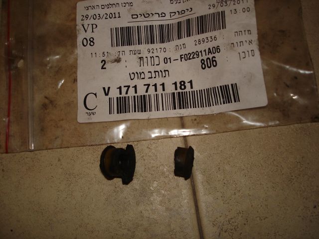

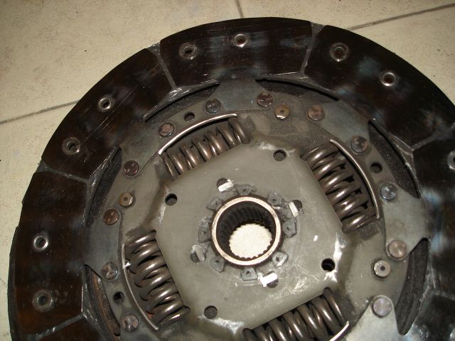

אפשר גם להסתכל על זה הפוך, איך זה שאני נסעתי 140 אלף קמ ולא היתה בעיה בקלאץ וברגע שבוחן פראי נסע 6 קמ אז החזיר אותו מפורק. אבל אני לא פתחתי את השרשור הזה כדי לקבל דעות משפטיות על סיכוי התביעה אלא דעות טכניות של מומחים לקלאץ, העליתי התמונות כדי לקבל הסבר אם אפשר מהו החלק השבור שמופיע ב-3 מהתמונות וגם איך לומדים מתמונת הקלאץ על מצבו לפני האירוע? -

תודה לך. תוכל לומר לי מהו החלק/שני החלקים השבורים המצולמים? האם זה המיסב? האם החלק הזה נשבר גם מבלאי ולא מפראות? האם תוכל להסביר לי מהו הדיסק? למיטב ידיעתי הקלאץ ברכב מעולם לא הוחלף ונסע 140 אלף ק"מ, נהגי מוניות שהסיעו אותי בימים בהם הייתי בלי רכב אמרו שקלאץ יכול להחזיק גם 250K ואף הרבה יותר מכך, כל עוד נוהגים כמו שצריך. אני מודה שאני לא יודעת לזהות מהו קלאץ מחליק, אבל אני לא הרגשתי שום בעיה בסחיבה של הרכב בעליות או שהטורים עולים אך הוא לא מאיץ במישור או בזינוק בעליה - ואלה להבנתי סימנים שהקלאץ כבר זקוק להחלפה. בנוסף לפני 5000 ק"מ הרכב הגיע למוסך כי נשבר איזה חלק בתיבת הילוכים ובאותו מועד בדקו לי את הקלאץ, והוא אז היה תקין. וגם - נסעתי קצת ברכב עם הקלאץ החדש ואני באמת (בחיי!) לא רואה הבדל בנהיגה, חוץ מזה שהדוושה קצת יותר רכה מקודם. -

שבוע טוב לכולם, אני מצרפת מספר תמונות שצילמתי של הקלאץ שפורק מהרכב שלי, וכן של איזה רכיב מסוים נוסף או שני רכיבים, לא הבנתי אם זה חלק אחד שבור או שני דברים שבורים, שארזו לי אותם גם במוסך. התמונות קצת כהות, כנראה עדיף לצלם באור יום. אשמח לשמוע את דעותיהם של מיטב מומחי הפורום - האם התמונות מוכיחות שפראותו של הבוחן גרמה לנזק או שמא לדעתכם הקלאץ היה בלוי וזה פשוט במקרה קרה בשעה שהוא נהג ברכב (מה שמאוד לא מתקבל על דעתי, שכן אני לא הרגשתי שום סימנים של קלאץ בלוי, הרכב נסע מצויין וסחב מצויין) המון המון תודה מראש ענת -

אם הבנתי אותך נכון אז אני די בטוחה, ברמה של 90% שהתותב הוחלף בחדש ממש לפני חודשים ספורים, והיה חדש לגמרי. אני אבדוק את זה ביום ראשון עם מוסך רון, לפני מספר חודשים היה איזה אירוע שאני נבהלתי ממשאית שהופיעה מולי וכנראה ניסיתי בחוזקה להעביר מהילוך לשלישי לראשון ונגרם שבר של התותב (נדמה לי שזה היה התותב), הרכב הגיע על גרר לרון והוא החליף לי את החלק הזה. אם זה כך אז רון החליף ויש קבלה והכל! אני אחפש אותה. ואז זו הוכחה הכי טובה שהוא היה צריך להיות מאוד מאוד פראי בשביל לשבור שוב את החלק הזה (ולמרות שלא ארזו לי את התותב שפורק מהרכב, כתוב בקבלה שהוא הוחלף כי הוא היה שבור, ואני אוכיח דרך הקבלה של רון שהוא היה חדש לפני פחות מ-5,000 ק"מ). -

תוכל לומר לי איך נראה התותב? הלכתי לאוטו להביא את זה, אני מקווה שהם ארזו לי גם את התותב. יש את הקלאץ עצמו ויש עוד עיגול קטן יותר ממתכת - זה התותב? אוף נראה לי שהם לא שמרו לי את התותב! אגב זה מעניין כי הקלאץ לא נראה פגום. כשהרכב הגיע למוסך אז מישהו שם אמר לי שקלאץ בלוי "עף לכל עבר" או מן תיאור דומה. יש פה באריזה קלאץ שנראה בסדר גמור, אין עליו סימני שריפה או התפוררות (בבקשה מי יכול לומר לי איך נראה קלאץ גמור?) אני לא בטוחה שזה נכון מצידי להעלות את התמונות, למרות שאני מאוד סקרנית לקבל את חוות דעתכם. אבל זו בכל זאת ההוכחה שלי למשפט ואולי עדיף שקודם אקבל חוות דעת משמאי. אפשר להעביר לך בפרטי? האם יש בפורום שמאי רכב מאיזור חיפה שיוכל לתת לי חוות דעת מומחה לצורך התביעה? אם כן, אנא פנה בפרטי. תודה -
