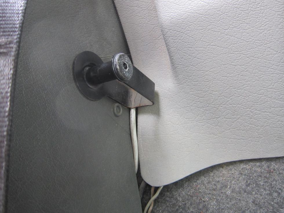

  2. לא ממש ברור מה רואים בתמונה שלך. נראה שמותקן אצלך כיסוי כלשהו על גב המושב ומונע גישה ישירה לתפסן. התפסן המדובר נמצא ברבע העליון של המדובר. הנה תמונות שצולמו במושב מקופל מתוך תא הנוסעים. של המנוף עצמו (והאזיקון המחובר אליו) ושל התפס בגוף הרכב אליו הוא ננעל. הבעיה שבמושב פתוח אין כמעט גישה למנוף מלמטה. צריך לדחוף אותו כלפי מעלה ולהרימו. יש להשתמש במברג ארוך מן הצד.
  3. כהמשך לאשכול הזה שפתחתי בזמנו, תפסתי את שני המנופים באזיקונים ומשכתי את קצותיהם דרך החורים המיועדים לכך. לידית במקור. אנסה לצלם איך זה נראה. כמובן שניתן לעשות זאת רק אחרי שהמושב מקופל ללא עזרת ידית. כפי שכתבו כאן, יש להרים את שני המנופים סימולטנית בעזרת מברג. רצוי שתיעזר במישהו.

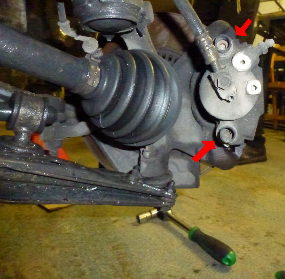

  10. הנה שלבי העבודה: 1)מעלים את הרכב על בוקים ומסירים את הגלגלים. 2) מסירים את כונס האויר. (ראה תמונה) 3) משחררים את שני הברגים המחברים את הקאליפר לנאבה. חשוב לזכור את מיקומם. הקצר למטה והארוך למעלה. 4) מושכים את הקאליפר החוצה ותולים אותו בעזרת חוט או אזיקון על הבולם. אסור לתת לו להתלות על צינור הבלימה. 5) מוציאים את הרפידות הישנות. 6) דוחפים בזהירות את הבוכנה עד לקצה מהלכה. עשיתי זאת בעזרת לוחית עץ ולחיצה עליה. אין תמונה, חבל.. 7) מכניסים את הרפידות החדשות. 8 ) מרכיבים בסדר הפוך לפירוק. 9) לוחצים כמה פעמים על הדוושה. 10) מתניעים ויוצאים לבדיקת בלמים. חשוב גם לשים לב למצב הצלחות. במקרה הצורך יש להחליף גם אותן. בהצלחה. התהליך בוצע לפני חודשיים. פרק זמן מספיק לבדוק האם הצליח או שמא...

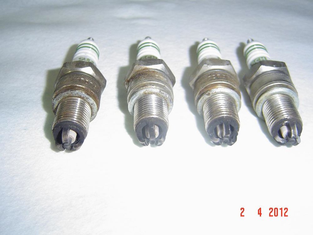

  11. תנסה לפרק את הפלגים ולראות אם יש עליהם שמן. יתכן והשמן שחודר לצילינדרים הוא שגורם גם לגמגום.
