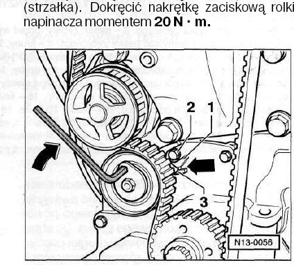

קניתי את המותחן הנראה בתמונה. על האריזה נכתב בבירור שהוא מתאים לדגמי פולקסווגן מנוע בנזין 1,6. האם זה אכן כך? לפי מה שראיתי בסכמות של מנוע AEE כיוון המותחן אמור להיות הפוך. ז"א במותחן שבתמונה החץ מורה על כיוון מתיחה נגד כיוון השעון, והלשונית של המצביע נמצאת מעל ללשונית הקיבוע (כשהוא נוטה ימינה, כפי שהוא אמור להתחבר למנוע AEE, בתמונה הוא נוטה שמאלה). בעוד שבסכמה המצורפת המצביע אמור להיות מתחת ללשונית הקיבוע וכיון הסיבוב הוא עם כיוון השעון. האם הוא יתאים?
