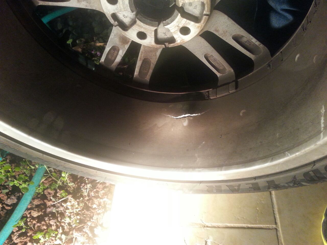

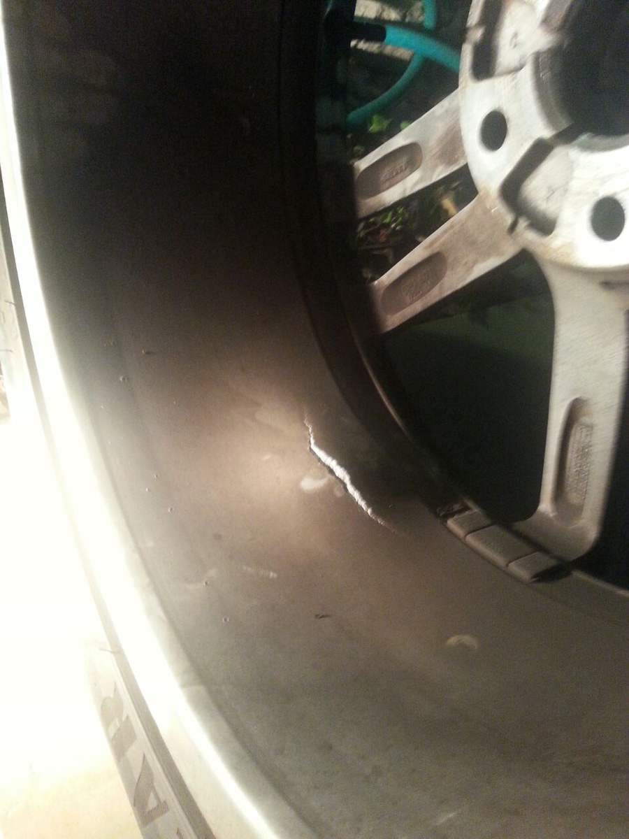

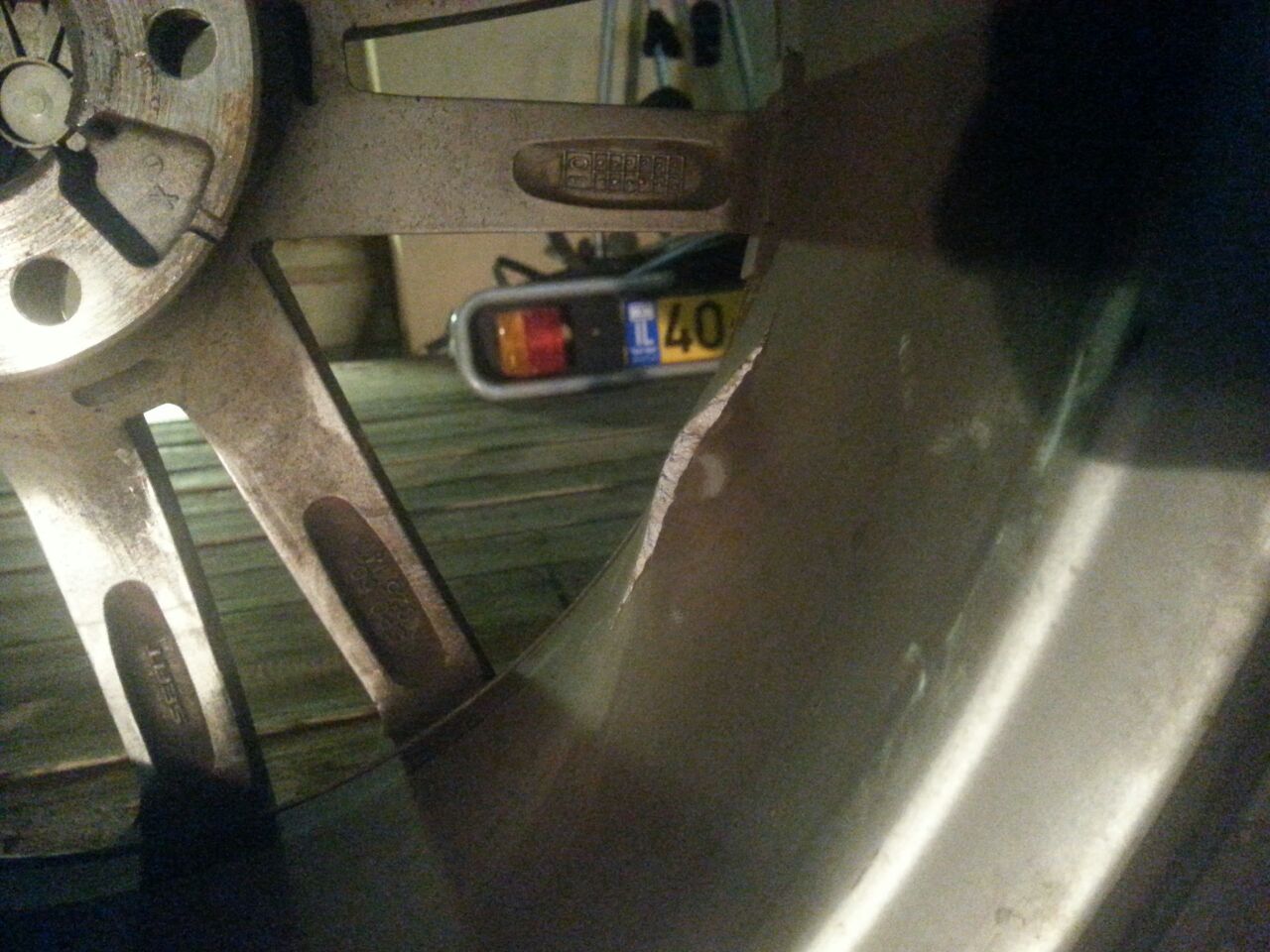

עידכון : היתי בבוקר במוסך , בדקו ואמרו שאין סימנים לנזק מעבר לחישוק . המליצו לי להחליף חישוק ולראות אם יש רעידות/משיכות או משהוא חריג . אם כן לחזור למוסך ונזמין שמאי . הייתי גם בפנצריה , שיבדקו את בצמיג , אמרו שאין נזק נראה לעיין לצמיג אבל הם ידעו סופית רק אחרי שינפחו . השגתי ביד 2 רביעית חישוקים של שירוקו במצב טוב מאוד . הולך לבדוק ולהרכיב. -
ערב טוב . היום כשחזרתי מהעבודה על כביש 553 מאיזור תעשייה פולג לכיוון בית יהושוע עליתי על אבן גדולה שהיתה על הכביש . מהירות ~80קמ"ש , באמצע הסיבוב כשעולים לגשר מעל לפסי הרכבת . חטפתי מכה הגונה בגלגל , מייד הרגשתי שהתפוצץ הצמיג וירדתי מהר לשוליים . כשהסתכלתי לחפש את הקרע בצמיג חשכו עניי - החישוק עצמו נקרע במרכז שלו כתוצאה מהמכה . למרבה הפלא אין סימן על הצמיג . הצבתי משולש אזהרה 100 מטר לפני הרכב , והלכתי לפנות את האבן מהכביש ( היו עוד כמה רכבים שפגעו בה) החלפתי לגלגל ספיר (פעם ראשונה מזה 5 שנים) שכמובן היה כמעט ריק מאוויר . נאלצתי לקרא לחבר שיקפיץ אותי לתחנת דלק למילוי אוויר ולחזור לרכב. בנתיים רכב אחד הספיק לדרוס לי את משולש האזהרה .... מה עכשיו ? החישוק הוא 17" מקורי של סיאט , לא נראה לי שניתן למצא חישוק בודד כזה בזמן סביר וכנראה אצתרך להחליף את כל הרביעיה . דבר נוסף , יתכן ויש פגיעה במתלה ? איך יודעים ? להזמין שמאי ? או שאפשר לקפוץ למוסך והם כבר ידעו אם יש טעם להזמין שמאי ? אם אכן יש פגיעה במתלה ואני מפעיל את הביטוח , האם הביטוח חייב להחליף לחישוק מאותו דגם בדיוק ? (זה לא החישוק המקורי שאיתו הגיע הרכב , לפני שנה קניתי את הסט יד 2 ) . עד כמה שאני יודע חישוקים מקוריים יקרים מאוד - האם אני יכול להחליט לקבל את הכסף מהביטוח אבל לא להתקין חישוק מקורי ( להתקין רביעיית מומו) ? מצורפים תמונות של החישוק וסירטון מרגע הפגיעה. [video=youtube;NDVf2Fb-b3A]
