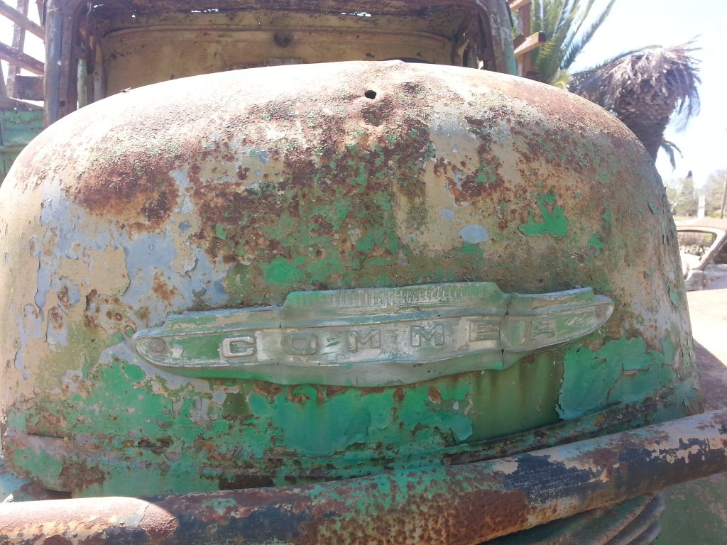

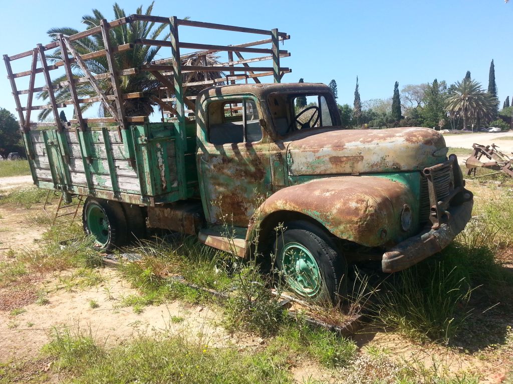

באחד הקיבוצים : משאית Commer במצב ככה ככה , יש מספר רישוי בחזית, קצת קשה לראות אבל נראה לי שזה 2093 . נראה לי משנות ה 50 . -
